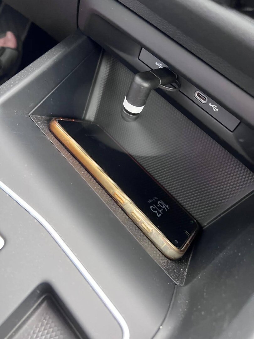

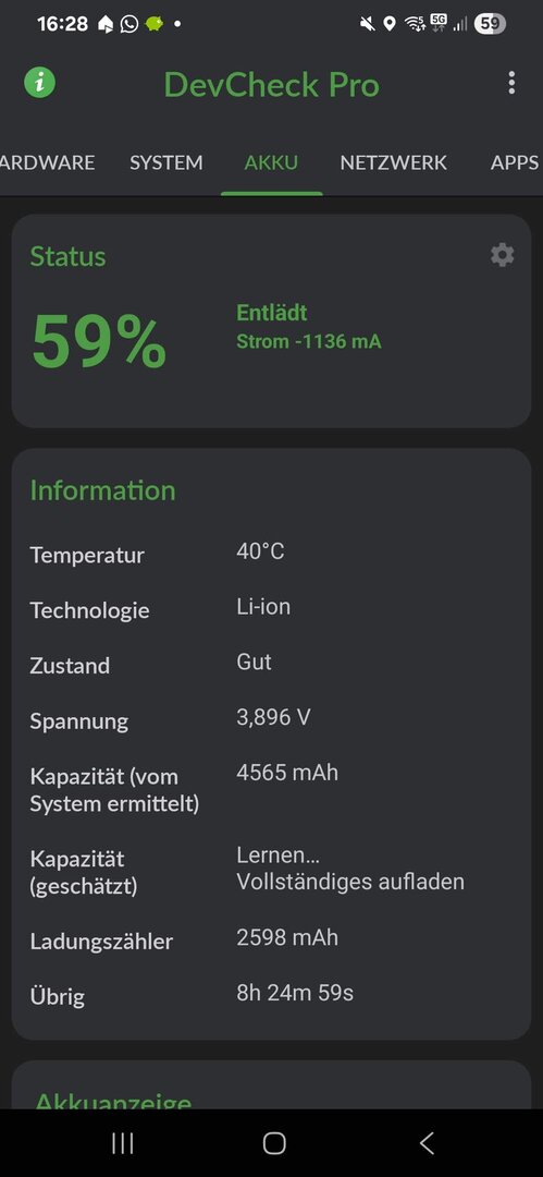

So habe es mal getestet. Der Eindruck ist auf jeden fall gut weil das Telefon nicht mehr so heiß wird und man es ohne Probleme anfassen kann. Ging nämlich vorher ohne den Lüfter nicht. Das Telefon lag ungefähr 40 min in der Ablage mit induktivem Laden und kabelloses AA.
KARELLS Mini-Handy-Lüfter,Mini-Handy-Ventilator,2 PCS Tragbarer USB Lüfter,Tragbarer Kühler Rotierender Ventilator,USB Ventilator Klein Leise,2-in-1-Lüfter,für Android-Telefone/Type-C-Telefone : Amazon.de: Computer & Zubehör
Das ist das Produkt, wenn einer mal testen will.

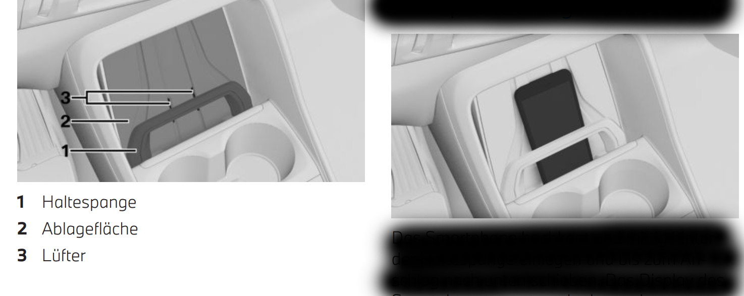

Moin,
es gibt Hersteller, die eine Belüftung der Ladeschale umgesetzt haben.
Ohne jetzt Werbung machen zu wollen:
z.B. BMW
Das kann ich sagen, weil ich selbst so ein Auto fahre...

Hab das ganze mal mit einem Xiaomi 15 getestet. Akku hat nach 45 min Nutzung ca. 37,5 Grad. Also nützt der kleine Ventilator was. Er löst das Problem nicht, aber er lindert das Temperaturproblem.
