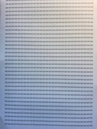

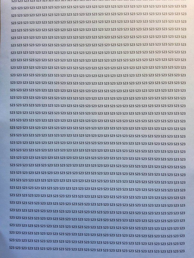

Tab S8 - Hauptkamera - allerdings nicht mit der des S23+ zu vergleichen, da kleinere Blende und weitwinkliger, daher generell mehr Tiefenschärfe: 13 MP, f/2.0, 26mm (wide), 1/3.4", 1.0µm, AF
So würde ich mir aber die Nahaufnahmequalität wünschen - allerdings bei ähnlichen Camera-Specs wie dem S23+ (50 MPix, 5mm), nur eben ohne Banane.
ist für die Testseite egal.
Das S23(+) hat da ja auch kein Problem mit Tiefenschärfe.
