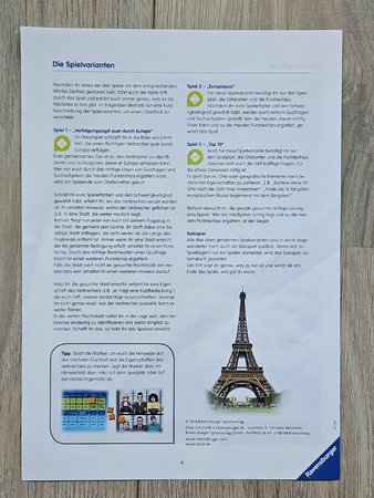

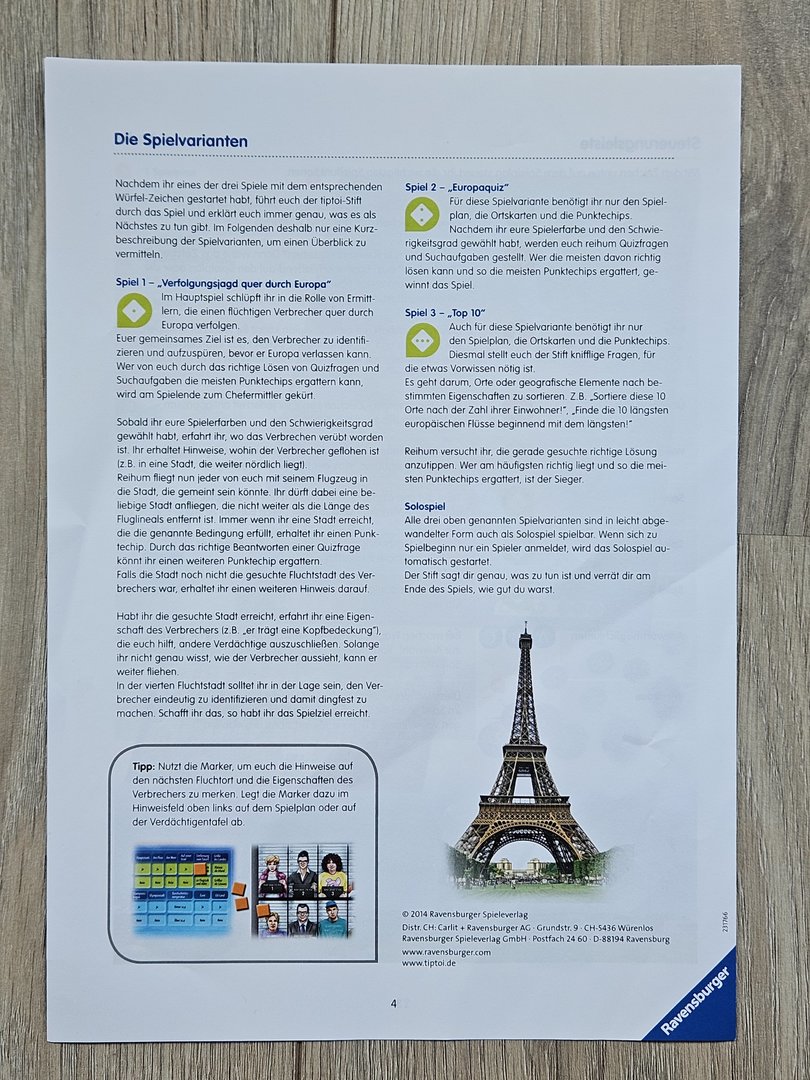

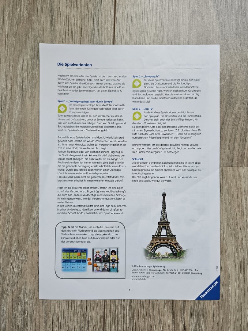

Die letzten Seiten hier im Thread kommen einem so vor als müssten sich jetzt die User mit Problemen rechtfertigen warum sie überhaupt Testfotos machen... Umgekehrt wird ein Schuh draus...
Ganz im Gegenteil, ich denke nur, es ist wenig sinnvoll nur eine Textseite zu fotografieren und daran festzumachen ob man das Gerät behält. Das kann man sich sparen, ich denke alle S23 können das nicht. Also lieber gar nicht erst kaufen.
Die Frage ist eher, toleriert man das oder nicht.
Wie man an meinen Bildern sieht, muss die Unschärfe bei Textseiten nicht auch auf normale Bilder Einfluss haben.
Das sind für mich zwei paar Schuhe.
Unschärfe bei kurzer Entfernung zum Objekt (Textseite), Designfehler, haben alle S23
Unschärfe auch bei Objekten im Fernbereich, Objektivfehler, Gerät tauschen.
Textseite
Textseite weiter weg mit 2x Zoom
UPDATE
Neue Bilder von Text: ✔ Unschärfeeffekt in Bildern mit der Kamera geschossen beim Galaxy S23 und S23 Plus
Normales Bild
20230801_185200-jpg.1107245

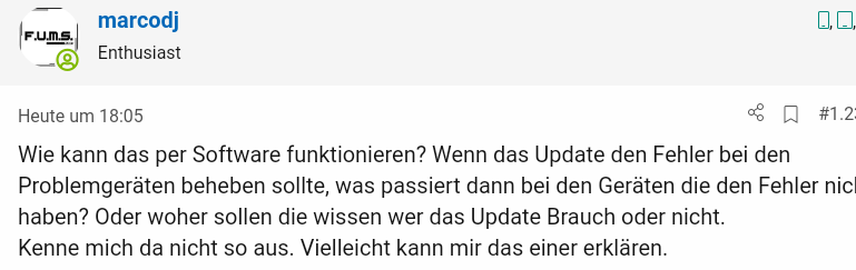

Gestern ist bei mir die Verschmutzungserkennung eingeschlagen. Die Meldung kann ich nicht wortwörtlich wiedergeben. Hat Das schon jemand gehabt?
Wenn sowas jetzt schon geht, dann vlt kann KI nach dem Service Pack1 für Camera die nicht vorhandene Texturen zaubern? Träumen ist nicht verboten.
Die gibts schon länger

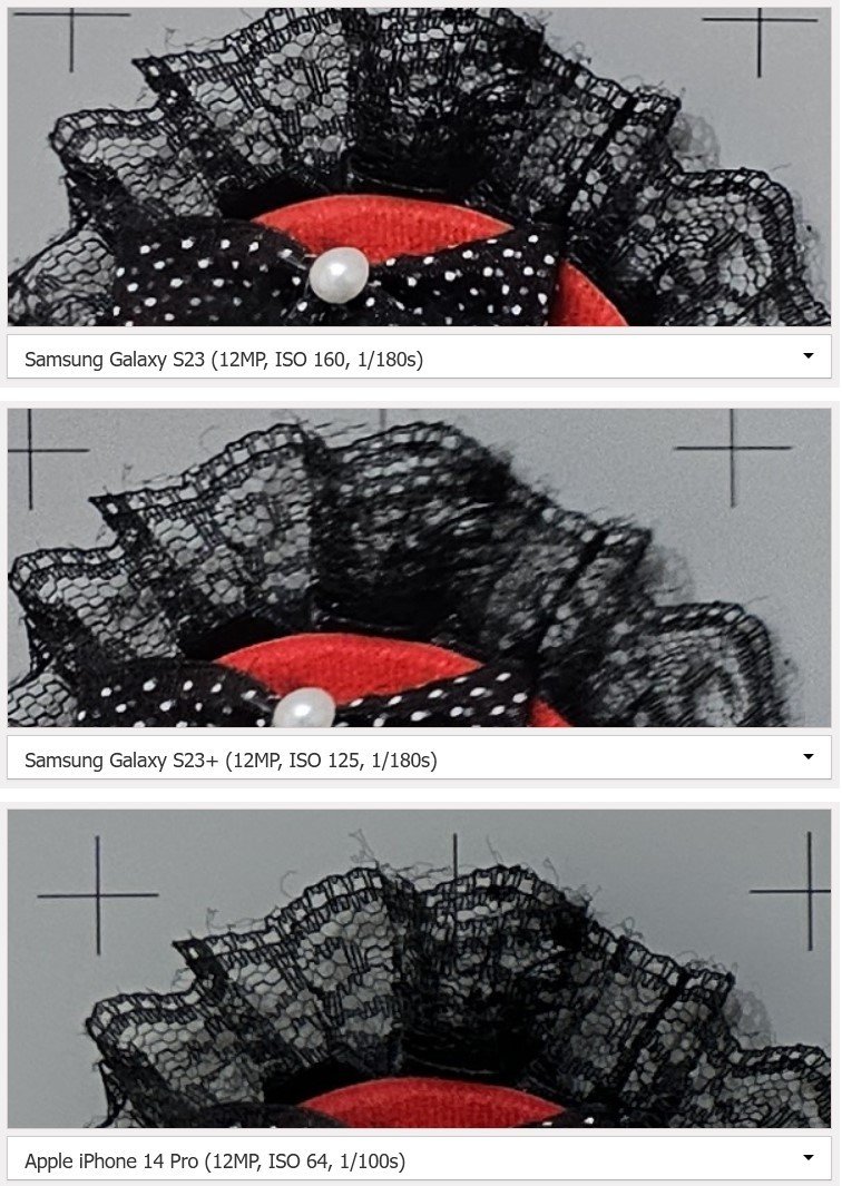

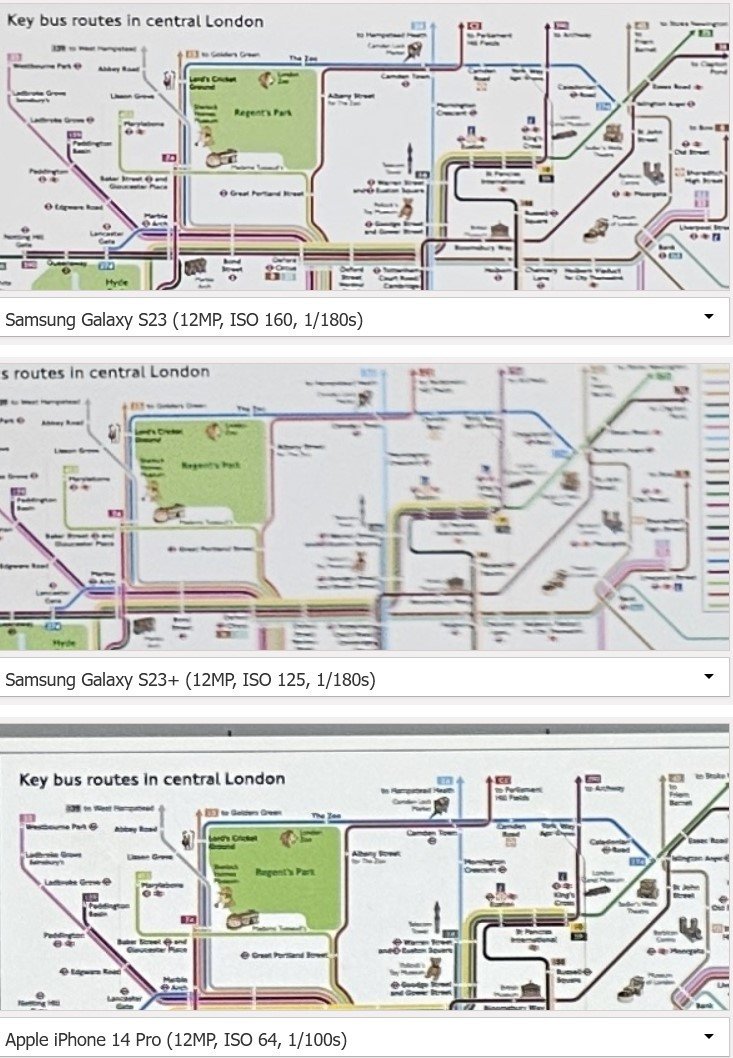

Das GSMarena-Testbild vom S23 zeigt auch die extreme Unschärfe und war einer der ersten Kamera-Tests, der im Internet zu sehen war. Der Unschärfefleck in der abgelichteten Karte wurde hier im Kamera-Thread dann auch diskutiert. Damals glaubten vermutlich einige, wie ich auch, dass entweder mit dem speziellen Phone etwas nicht stimmte oder etwas bei der Aufnahme schiefgelaufen ist. Dass es ein weitläufiger Fehler ist, ahnte damals noch niemand.
Fazit: Der Fehler ist ab Werk vorhanden und kein Softwarebug.
Reaktionen: Ice =A= und marcodj
@Schinkenhörnchen ja das denke ich auch aber ich weiß aus Erfahrung das du auch hardwarebugs mit Software reduzieren kannst
Quelle für gsmarena: Photo compare Samsung Galaxy S23 vs. Samsung Galaxy S23+ vs. Apple iPhone 14 Pro - GSMArena.comScreenshot 2023-03-14 211718.jpg
Hier sieht man auch, dass das S23+ besonders schlecht abschneidet und das S23 besser. Dachte damals, das Gerät sei beim Test falsch gehalten worden, aber daran lags nicht.
und noch ein Beleg von GSMarena - die hatten ein echt sehr akzeptables S23 im Einsatz (sieht an der Stelle besser aus als das IPhone) und ein grottiges S23+. Beide Fotovergleich stammen aus dem Bananenbereich.
