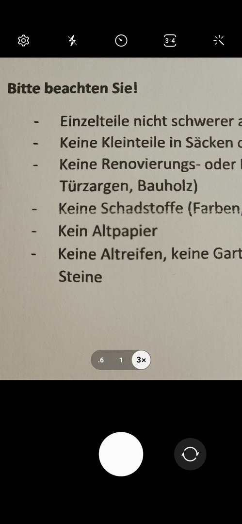

Ja, Samsung hat richtig scheiße gebaut mit der S23 Kamera.
Nein, ich glaube nicht mehr an ein Software Update.
Ja, Texte mit der S23 Hauptkamera abfotografieren/einscannen geht gar nicht.
Ja, ich werde mir beim S28 es genau überlegen und hinschauen ob ich es mir hole oder nicht (Nutze ein Telefon meist 5 Jahre, komme aktuell vom S9).

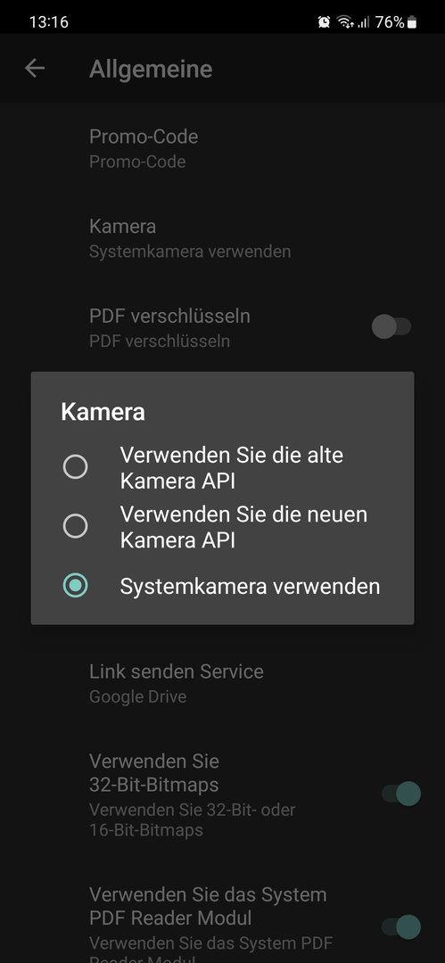

Aber seitdem ich die Funktion gefunden habe in meiner Scannerapp, sind die Dokumentenfotos wieder knackscharf, wie es sein sollte.
Bei Alltagsfotos bemerke ich die Banane eigentlich nie.

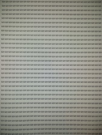

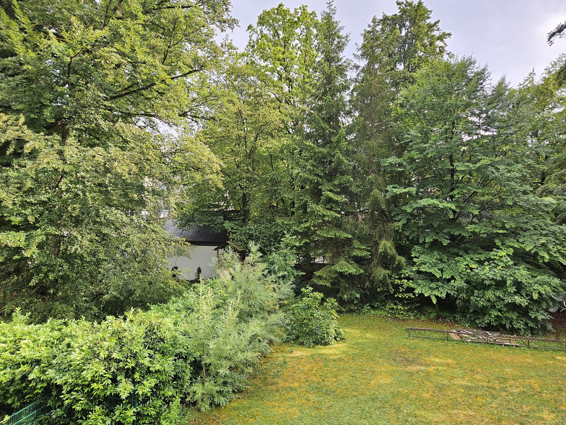

Meines kam heute zurück von Samsung Repair Polen
Kameramodul komplett getauscht
Ich lasse mich mal ein paar Tage drauf ein und entscheide dann wie ich weiter mache.
  • Wenn ich draußen fotografiere sehe ich jetzt eher eine Randunschärfe, aber eigentlich nicht wirklich was von der Banane. Es ist einfach...anders nicht so geil? In der Praxis könnte es aber da wo die Unschärfe jetzt sitzt weniger stören.
  • Wenn ich Text fotografiere ist jetzt ein eher unscharfer Ring ersichtlich eher als eine Banane, aber bei diesem Modul ist der Effekt schon reduziert...wir gehen jetzt Richtung "akzeptabel" statt ehemals "katastrophal", aber haben zum "gut" noch gewaltig Luft
  • Wenn ich im Nahbereich sowas wie Essen fotografiere "schwimmt" der Fokusbereich lange nichtmehr so heftig. Viele Bereiche davor waren am wegschmieren ins Unscharfe, da war keine klare Banane zu sehen beim alten Modul, aber eine extrem flache Tiefenschärfe.

@utack
Danke für die Info. Heißt also... leider werden immer noch fehlerhafte Module beim reparieren eingebaut.
Das wird sich auch die nächste Zeit nichts mehr ändern. Da bin ich mir fast sicher.
Da kann man tauschen lassen wie man will. Sehr schade.

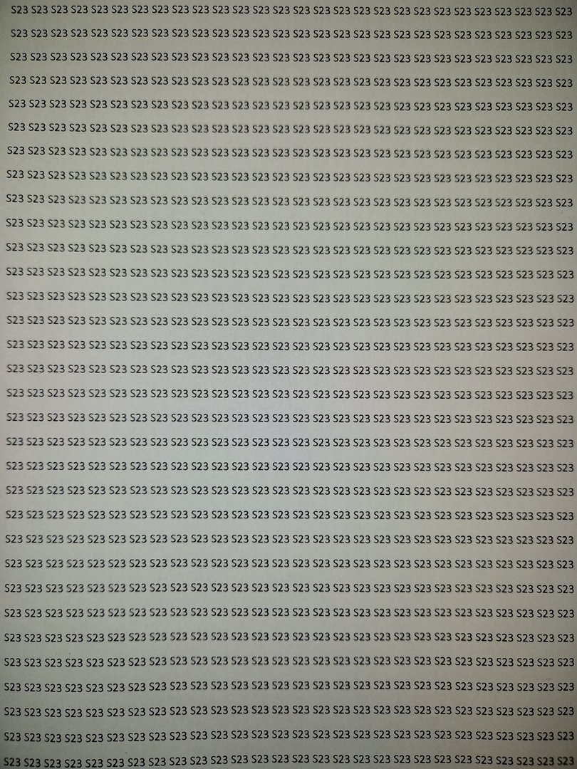

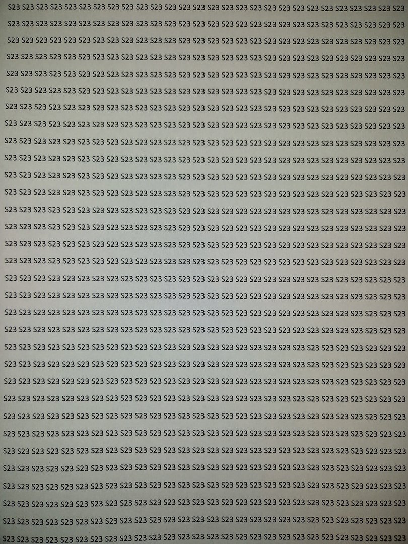

@jes-aa Ich auch eher wenig, aber hin und wieder brauche ich das. Nur mal als Beispiel aus meinem alten S22 und dann das gleiche Foto nochmal durch den Enhance-X Unschärfe Modus gedrückt.
S22 - Original
S22 - Enhance X - Unschärfe Modus
Reaktionen: sudel und jes-aa
jes-aa schrieb:
welche ScannerApp nutzt Du und mit welcher Funktion lassen sich in dieser die Dokumentenfotos knappscharf stellen?
MDScan + OCR - Apps on Google Play
Ich benutze diese, gibt auch eine kostenlose Version von.
Siehe den 2. Screenshot von mir, damit kann man die 3-Fach Kamera verwenden beim Aufnehmen der Scans.

1982 schrieb:
S22 - Original...
Man sieht, dass sich das S22 hier ähnlich verhält.
S23 Aufnahmen bei größeren Entfernungen halte ich in diesem Thread für relevanter.

Ja schon, in dem Zustand werde ich es jetzt auch behalten nachdem ich heute draußen noch paarmal knipsen war
Deutlich besser geworden bei Landschaften
