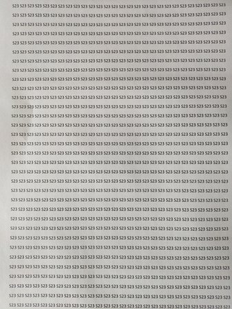

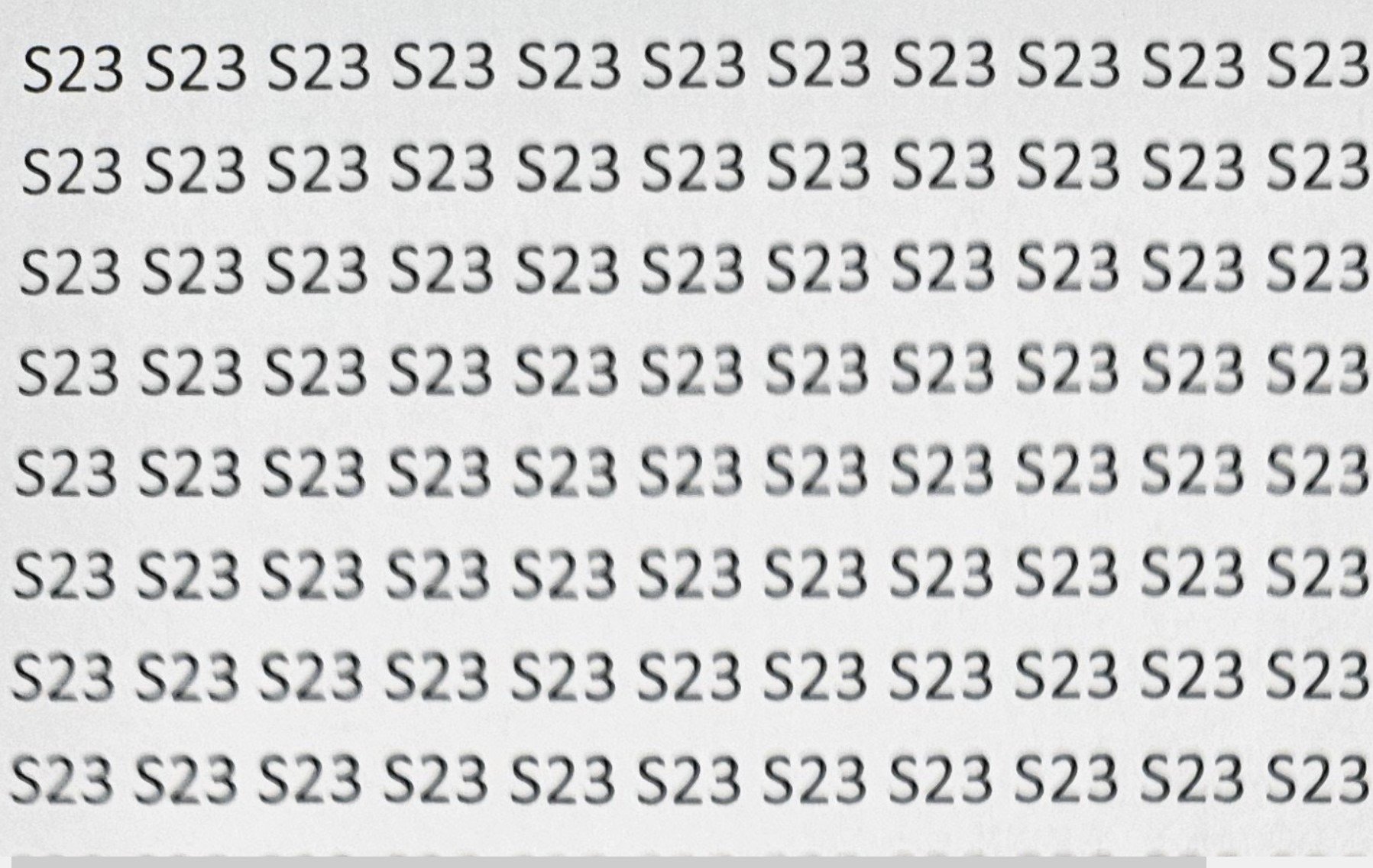

War die Frage von @Boz33 auch auf die Banane bezogen oder auf das Produktionsdatum? Habe es aufs Produktionsdatum bezogen.
Bei seinem Exemplar ist die Banane ziemlich stark vorhanden, gibt sogar kaum Bereiche im oberen Bereich, die außerhalb der Banane liegen. Habe ich so auch noch nie gesehen. Eigentlich ist nur das erste "S23" links oben scharf, alles andere unscharf. Daher interessiert es mich, ob frühe Charge oder ob Samsung noch immer solche Exemplare vom Band zum Kunden schickt, was dreist wäre.
Ausschnitt aus @Boz33 s Foto - Klicken um zu Vergrößern
@Boz33 Wann hast du es denn gekauft? So kann man schon in etwa abschätzen, ob du ein frühes oder späteres Modell hast.

Müsstest du selbst entscheiden. Zumindest bei Textaufnahmen gehört deines zu den schlechteren Modellen. Prüfe mal, ob sich das auch in Naturaufnahmen spiegelt. Dazu am besten Waldaufnahmen oder Büsche etc. fotografieren.
@Boz33
Spricht eher für eine sehr junge Produktion. Danke. Wie gesagt, wenn du keine Texte abfotografierst, kannst du damit leben. Allerdings besteht gerade bei den stark betroffenen Geräten auch das Risiko, dass sie bei normalen Aufnahmen Bildbereiche besitzen, die vollkommen unscharf sind.

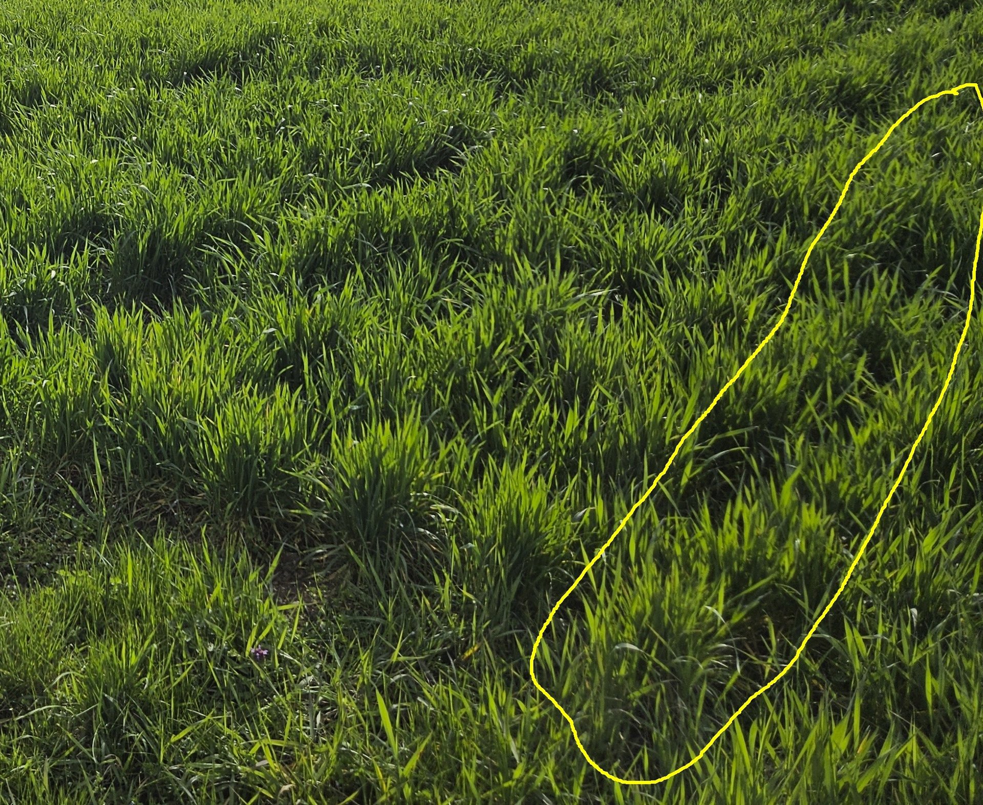

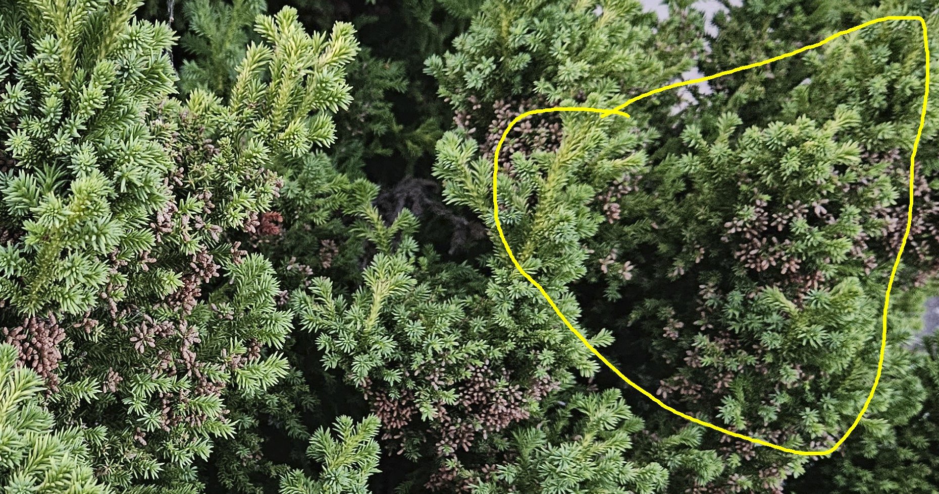

@Boz33 Ich habe z. B. so ein Gerät. Im Querformat hat es immer an derselben Stelle eine großen Unschärfebereich bei Strukturen, wie dem Gras (siehe unten). Bei einheitlichen Strukturen, wie einer Häuserwand, fällt es kaum auf, aber bei Naturaufnahmen massiv.
Bildausschnitt eines Bildes rechts unten - 100%_Crop - Klicken um zu Vergrößern
Das Gras ist rechts und links der markierten Unschärfezone scharf, in der Zone matschig. Entspricht bei mir der Lage der Banane.

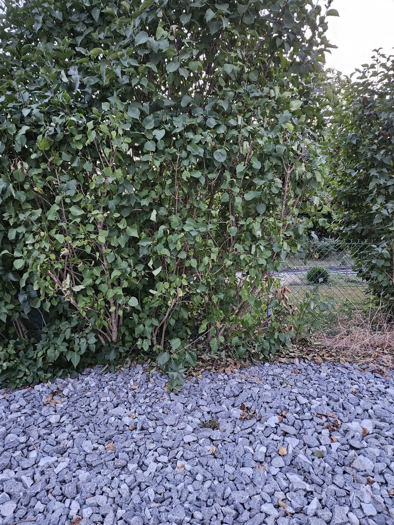

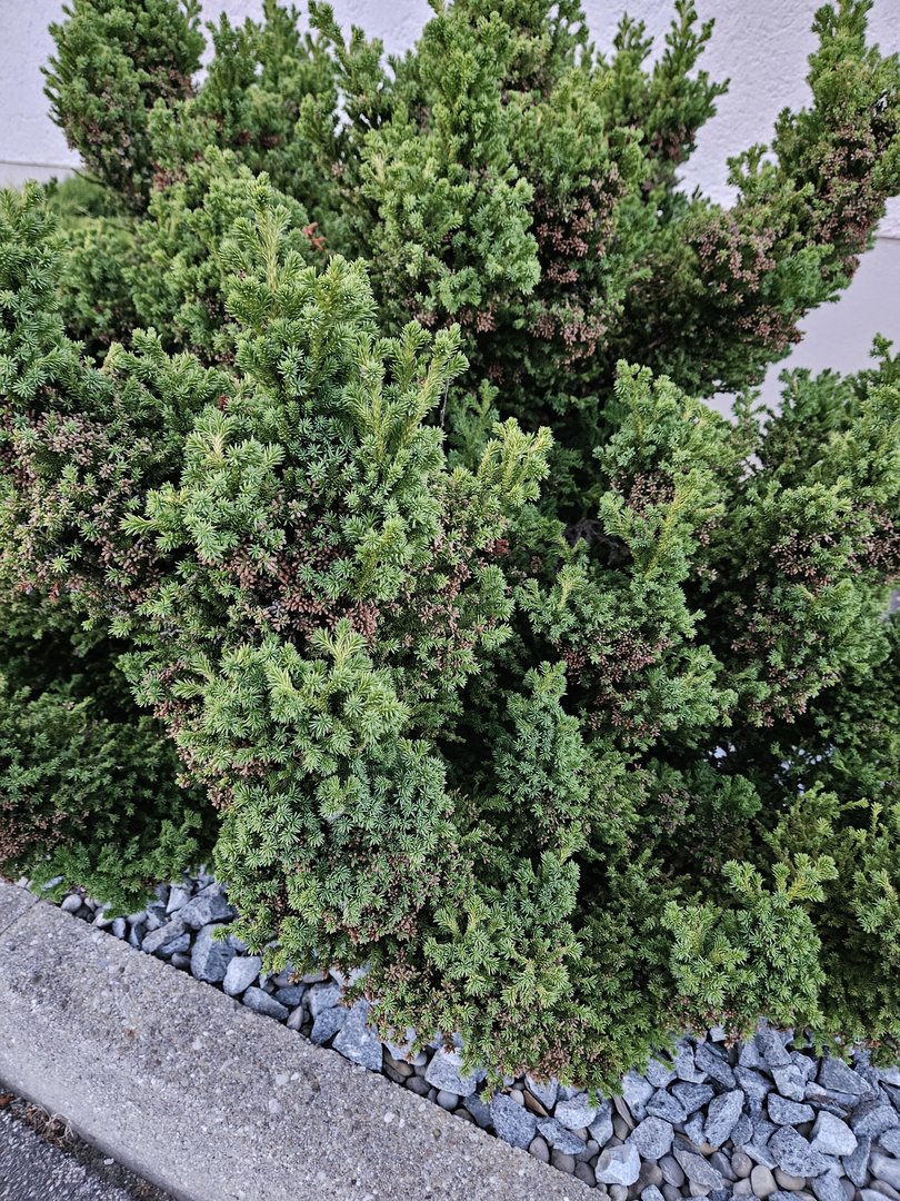

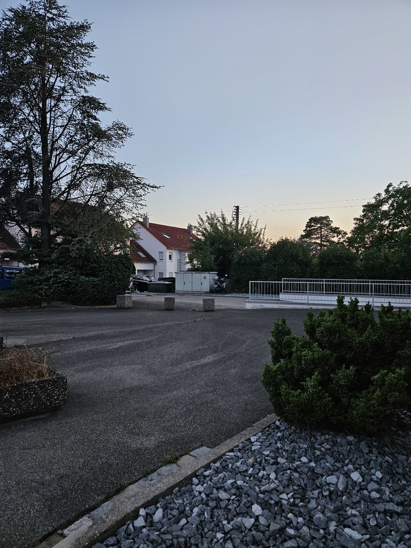

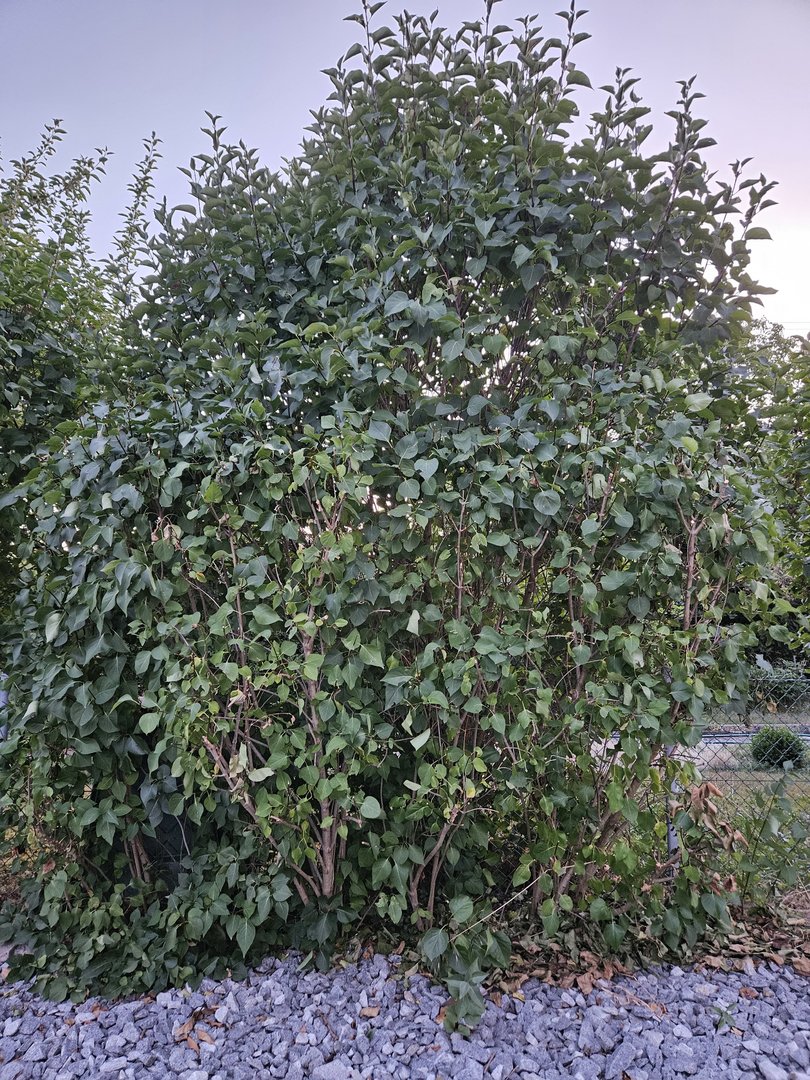

hier mal paar Bilder

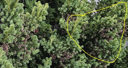

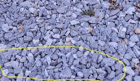

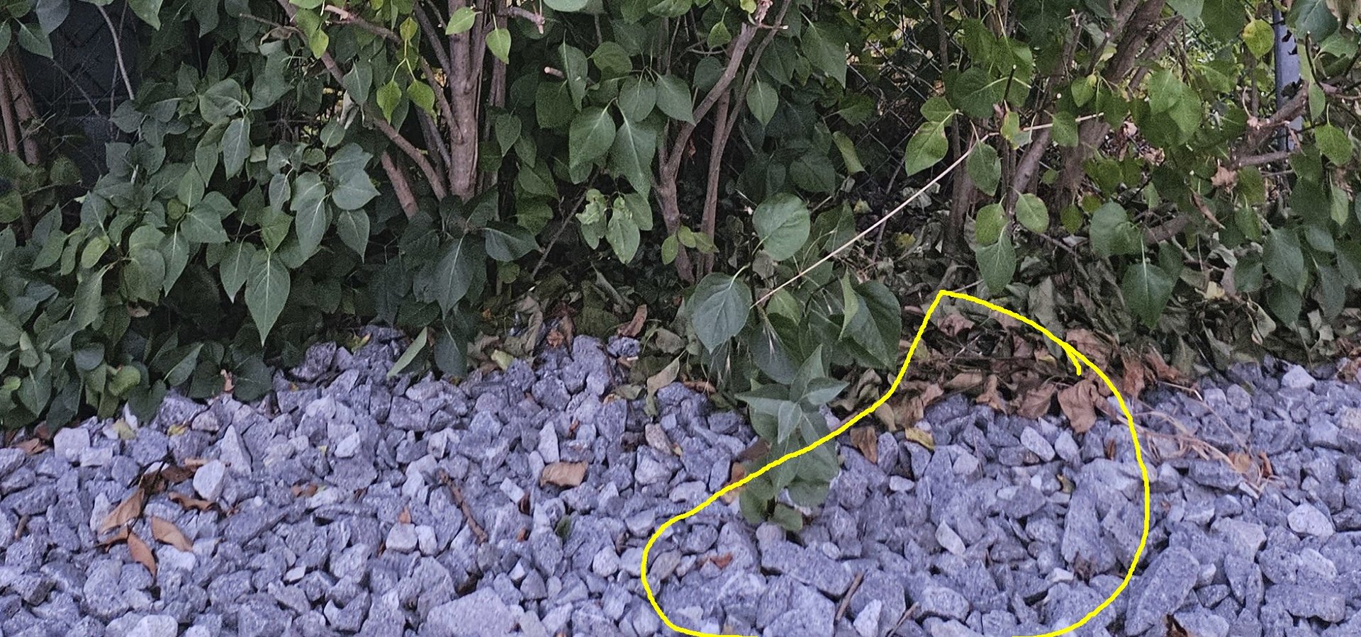

Mache morgen mal Bilder im Querformat ohne Himmel. Bisher kann ich nur Unschärfespots erkennen, aber keine großen Zonen. Habe mal die Unschärfeflecken markiert. Nimm idealerweise auch eine Fläche, wie eine Wiese, auf. Mir ist aufgefallen, dass die Unschärfezonen deutlicher bei räumlicher Tiefe auffallen, als bei Hecken. Bei einer reinen Heckenaufnahme - also Fotograf vor Hecke, Hecke flächenfüllend aufgenommen, sehe ich bei meinem Exemplar auch kaum was. @marcodj kann dir mal so eine Heckenaufnahme mit Unschärfebereich zeigen.
Diese Aufnahme könnte auf Probleme hindeuten. Aber sie ist auch nicht optimal, um eine abschließende Bewertung vorzunehmen. Könnten auch an der Tiefenschärfe liegen, wobei die beim WW realtiv groß sein müsste. Links alles knackscharf, rechts vollkommen strukturlos, wie bei meiner gezeigten Aufnahme. Falls du noch das Ultra hast, mache doch mal direkte Vergleichsaufnahmen. Das Ultra ist ein Kasten, hat aber im Vergleich zum S23(+) eine geniale Kamera.

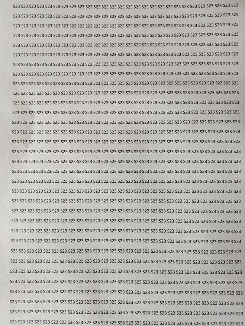

@Boz33 @Retor2
So sollte die Testseite aussehen. Wie beim Pixel7a. Einfach mal selbst vergleichen.
