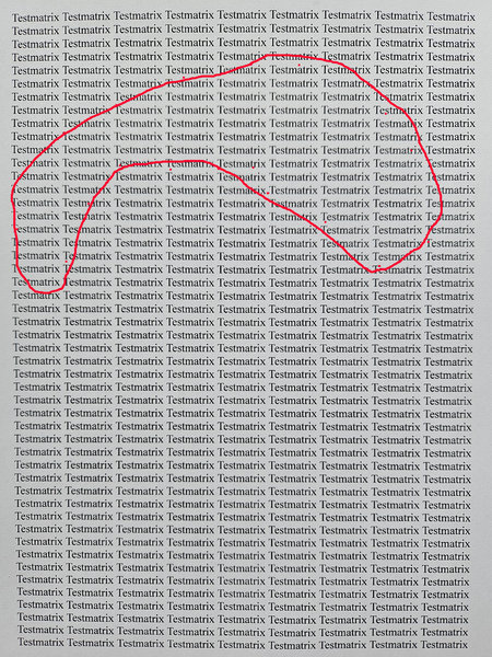

Die Unschärfe reicht ja fast bis in die Bildmitte, das wird der 2 x Zoom wohl auch nicht ausbügeln. 😳
Reaktionen: vw-kaefer1986 und marcodj
@hydroxyd Danke für das Sample, schaut leider ziemlich schlimm aus, ich habe mir eigentlich vorgenommen, dass ich mich nicht mehr aufrege, aber das ist echt eine Frechheit von Samsung !

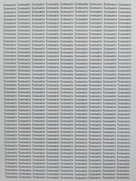

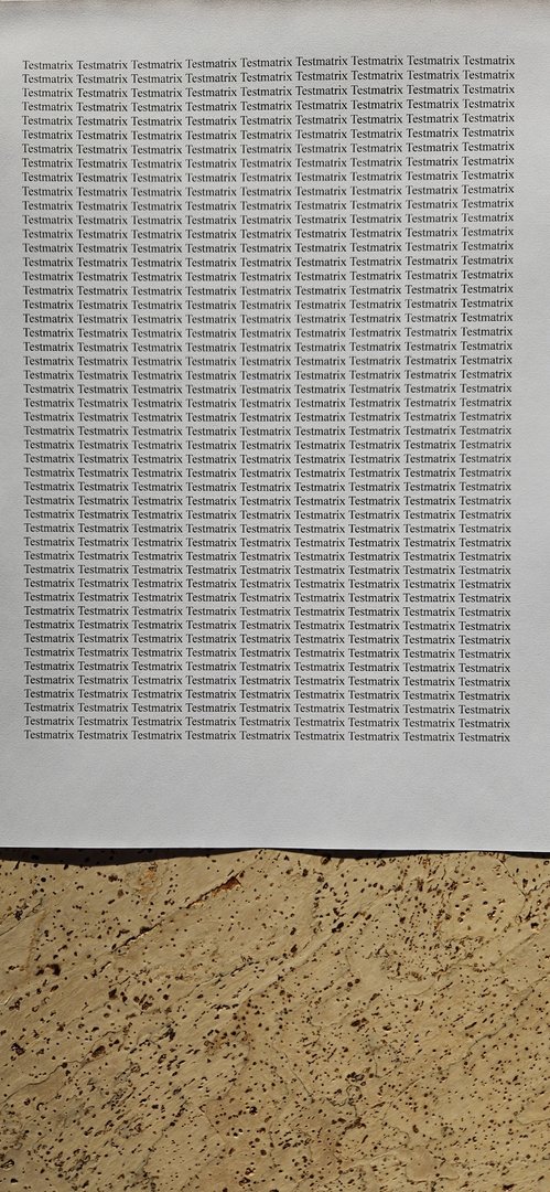

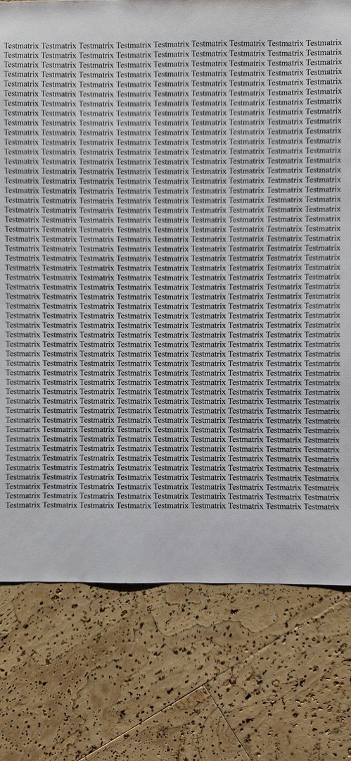

Hier ein Nachtrag...
Gestern war die Aufnahme unter Werkstattlicht (Led).
Heute hab ich mal eine Seite ausgedruckt und beide unter Sonnenlicht aufgenommen. Beide gleicher Ort, nacheinander aufgenommen und zwar so, dass das Blatt immer im oberen Bereich war.
Einmal miserabel, einmal eigentlich ganz gut - woher kommen die Unterschiede? Wenn ich beim ersten mal (die zweite Aufnahme) verzittert hätte, müsste es ja auf der ganzen Seite unscharf sein ist es aber nur oben. Hier aber fast bis zur Hälfte der Seite.
Bei der anderen Aufnahme ist die Banane auch zu erkennen, aber für mich in einem akzeptablen Rahmen.

In welchem Format machst Du die Bilder? 9:16 oder Full? Da werden Bereiche des Sensors ausgeklammert. Um das vernünftig vergleichen zu können, bitte oben 3:4 und 12M einstellen. Dann die Textseite so abfotografieren, dass der Text bis an den Rand geht, also der Text das ganze Bild auffüllt. Dabei beachten, dass Du das Handy möglichst parallel zur Textseite hälst.

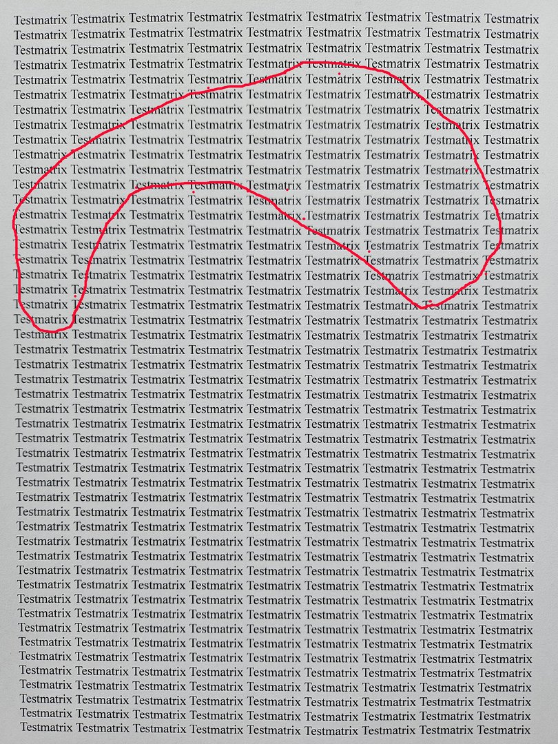

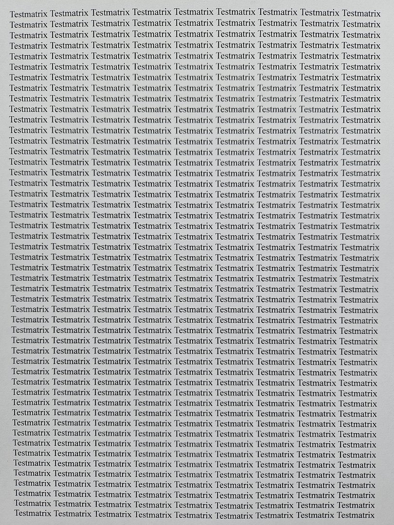

sorry
hier in 3:4 12mp zoom 1

@hydroxyd Tut mir echt leid, bei mir ist es genauso, warum es zu diesen Unterschieden kommt, kann ich dir leider auch nicht erklären, es dürfte aber zusätzlich ein Problem mit der Fokussierung geben, dieses tritt bei mir in erster Linie bei Landschaftsaufnahmen auf, dieser ganze Kamera (Linsen) Aufbau ist einfach für die Tonne, leider !

Wie schon gesagt, die Banane ist deutlich zu erkennen... Du müsstest mal schauen, wie es in normalen Bildern aussieht. Dazu am besten Bilder mit feinen Strukturen (Bäume, Büsche, Rasen) machen. Auf Häuserwänden oder im Himmel kann man keine Unschärfen sehen... Mach mal das Textfoto mit der 3x Linse und entsprechend größerem Abstand. Sollte besser aussehen, da die Banane nur bei der Hauptlinse auftritt.

Aber jetzt mal ehrlich: So schlimm ist die Banane ja nun wirklich nicht. Da gab's hier schon viel prächtigere Exemplare.
