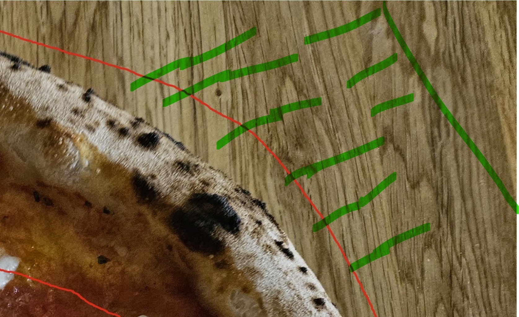

Nein, natürlich nicht. Ich habe dich missverstanden. Das Bild von der Pizza zeigt möglicherweise die Banane, aber nicht physikalische Grenzen. Denn die Pizza wird zu den oberen Rändern unscharf, dann aber der Tisch wieder scharf. Die Ecke rechts außen dann wieder unscharf. Wenn es an der geringen Tiefenschärfe läge, müsste alles unterhalb des Randes, also der gesamte Tisch im Unschärfenbereich liegen.
Daher bezogen auf das Pizzabild: Entweder die Banane oder aber die KI hat beim Essens-Foto falsch interpretiert.
Anbei das Bild von @bernie79 im angesprochenen Ausschnitt. Grün markiert sind die Bereiche, die scharf sind, schärfer als der Rand. Sie müssten aber im Unschärfebereich liegen, wenn es am Verhältnis Brennweite zu Sensor läge.
Reaktionen: marcodj und Jakarinato
