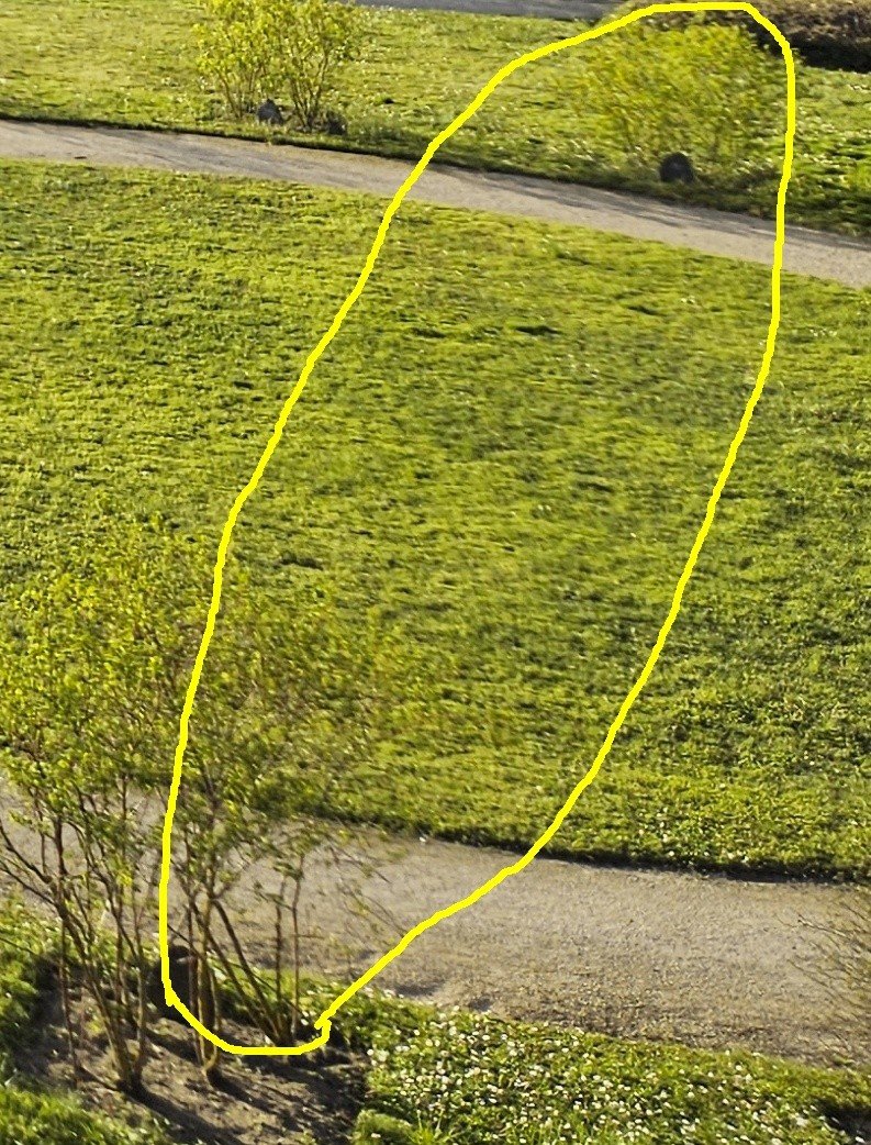

Die Fehler liegen auf anderer Ebene - und das wortwörtlich. Ein parallel zu einer plan aufliegenden Textseite gehaltener Kamera-Sensor lichtet diese komplett scharf ab, da die Seite dann vollständig in der Schärfenebenen liegt. Nur beim S23(+) leider nicht, da treten dann die berüchtigten Unschärfe-Bananen auf. Weiter vorne in dem Thread wurden sie zigfach gepostet.
Und neben diesen Bananen auf plan aufliegenden Textseiten erscheinen in Landschaftsaufnahmen überraschend Bereiche, die vollkommen im Tiefenschärfenbereich liegen, aber aus unerklärlichen Gründen unscharf sind, wie hier z. B. in dem Bildausschnitt. Rechts und links des markierten Unschärfebereichs ist alles scharf. Solche Fehler sind wohl nur durch fehlerhafte Kameramodule zu erklären.
5mm-Objektiv (100%-Crop, rechts unten)
Reaktionen: DerKomtur und marcodj

@Schinkenhörnchen
Danke für die Demonstration.
Das sieht tatsächlich indiskutabel aus, allerdings ist das komplette Foto unscharf bzw. matschig.
Sowas habe ich schon von Amok laufenden JPG-Komprimierungen gesehen.
Leider sind bei dem Foto auch keine Kameradaten dabei.
Wenn ich mir dagegen die Fotos in Beitrag #829 auf Seite 42 ansehe, die sehen richtig exzellent aus für einen Smartphone-Sensor mit einer Diagonale von nur 10mm.
Die Unschärfe schein kein generelles Problem beim S23 zu sein sondern eher ein Chargenfehler?
Ob ein Objekt vollständig im Schärfebereich liegt, hängt auch, wie bereits gemurmelt, von der Entfernung ab.
Aber bei dem gezeigten Foto gäbe es mehrer Möglichkeiten für eine fehlerhafte Abbildung, sowohl Hardware als auch Software.
Reaktionen: Jance Armstrong
