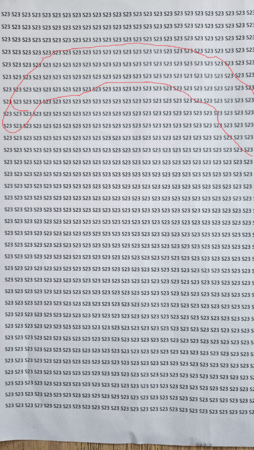

@derkleinemann leichte ringförmige unschärfe ist sichtbar bei dir.
@Schinkenhörnchen Ja, bin aber der Meinung, dass die Unschärfe bei Naturaufnahmen je nach Motiv von der KI zusätzlich verstärkt wird. Besonders problematisch sind z.B.stark verästelte Bäume, Sträucher bei denen im Hintergrund noch ein Motiv erkennbar ist. Ich hab im S23+ Bilderthread ein paar Bilder gepostet die eigentlich ganz passabel sind.
Schinkenhörnchen schrieb:
MarcoDJ hatte seine Unschärfe in der Hecke beim Querformatbild rechts, aber die Banane oben - also auch auf der gegenüberliegenden Seite.
Stopp. Ich hatte das Bild mit der Hecke mit Stativ aufgenommen und das Handy war da anders positioniert als wenn ich es in der Hand halte. Also Hochkant ist die Unschärfe Banane oben bei mir und bei Fotos im Querformat dann natürlich links.
Außer bei dem Stativfoto. Da war das Handy 180 gedreht und dementsprechend auf dem Foto die Unschärfe rechts.
Nicht das es jetzt deswegen ein Durcheinander gibt.
Also da wo die Unschärfe in Textdokumenten bei mir ist, da ist sie dann auch bei Landschaftsfotos. Ist ja irgendwie auch logisch.
Reaktionen: Jakarinato
@Schinkenhörnchen Auf normalen (Landschafts)Fotos sieht man den Effekt nicht besonders stark, aber es kommt auf das Motiv an. Fotografiert man eine Wiese oder andere gleichmäßige Struktur, dann sieht man es, bei anderen Strukturen wie Häusern weniger. Kommt also ganz drauf an. Ich warte jedenfalls gespannt ab ob Samsung sich da nochmal äußert, ich möchte auf jeden Fall, dass dieser Mangel abgestellt wird.
Mein Gerät ist vom 01.02.2023 und aus Vietnam.
Mike67 schrieb:
Dürfte wohl jedes Gerät seine Eigenheiten haben, bei meinem ist die"Banane" eher im unteren Bereich und einen unscharfen Rand oben.
Ich sehe bei dir in den oberen beiden Ecken auch eine auffällige Unschärfe, vielleicht ist es also ein Ring, der nur durch ne andere Zentrierung zum großen Teil im nicht sichtbaren Bereich verläuft.
Reaktionen: Mike67 und marcodj

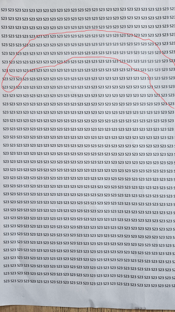

Hier mein Bananentest. Mit Standard-Foto-Modus ohne Zoom.
Was haltet Ihr bzgl. Ausprägung des Fehlers davon? Eher mäßig bis durchschnittlich, oder?
Hergestellt laut DevCheck 16.12.2022.
Ach ja, wie bestimme ich das hier oft auch noch angegebene Herstellungsland?
@maex-la
Der Fehler ist deutlich zu sehen. Du kannst dir das ganze schönreden und nennst es "mäßig"
Ich nenne es einen deutlicher Fehler der so nicht sein darf.
Herstellungsland findest du auf der Verpackung vom S23 aber das dürfte egal sein.
Nein, schon klar, es geht nicht um schönreden. Der Fehler ist zweifellos da und (gerade bei einem Gerät der Preisklasse) nicht akzeptabel.
Mit "mäßig" meinte ich nur, dass ich hier schon ärgere Beispiele gesehen habe...
Reaktionen: marcodj
Aber halt auch schon bessere😉
Aber ich weiß was du meinst👍
