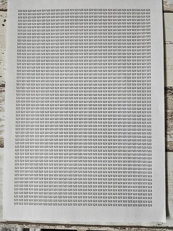

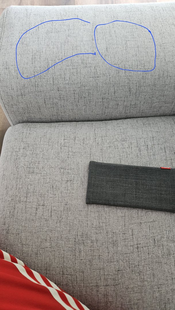

Sind sie ja auch. Hier mal kurz auf der Couch abgedrückt. Ich benutze die Bilder einfach weil sie schon mit rotem Kreis markiert sind und ich sie in einem Ordner abgespeichert habe um sie schnell zu finden😉
Natürlich beharre ich darauf weil die Unschärfe bei mir leider auf jedem Foto zusehen sind. Warum ich mich dann auch noch rechtfertigen muss ist schon komisch. Das sollte eher Samsung machen.

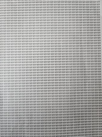

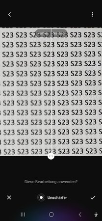

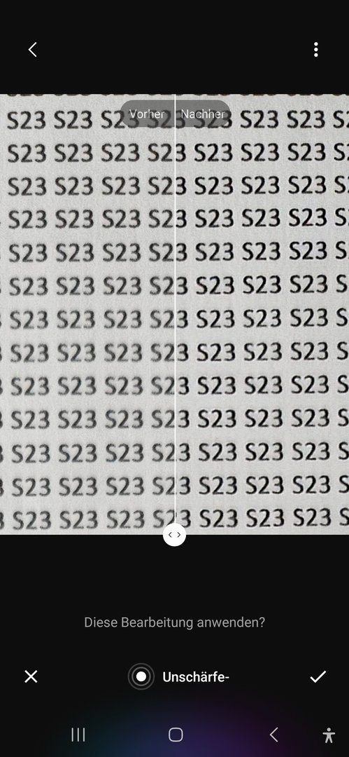

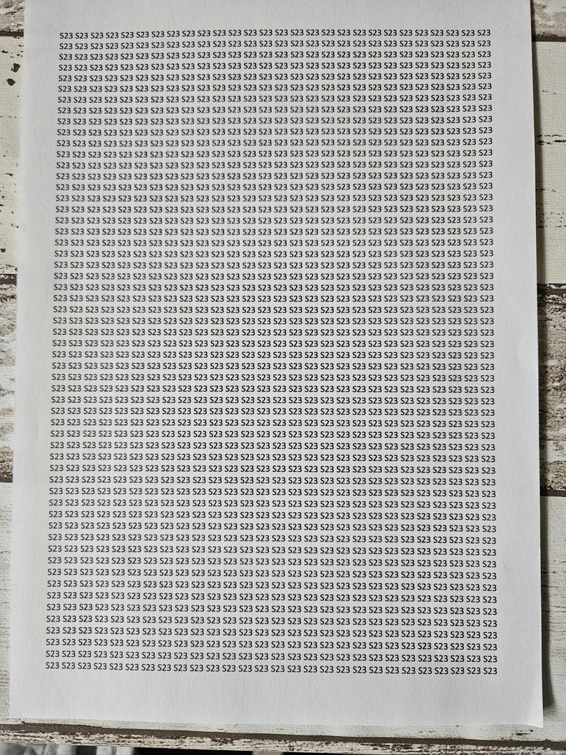

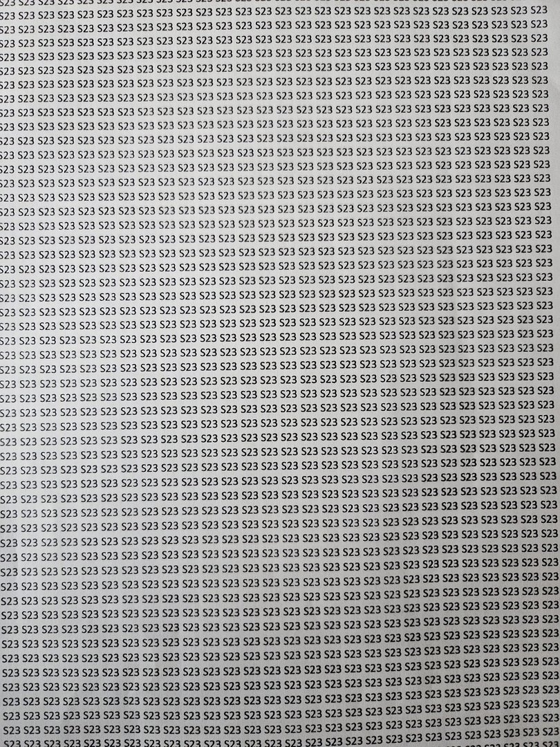

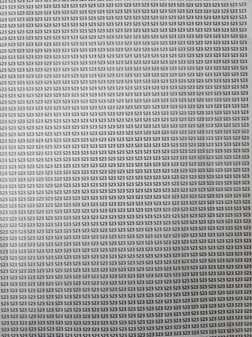

Ich habe mal dieses neue Tool "Galaxy Enhance-X" ausprobiert. Habe die Testseiten genommen, die ich zuvor schonmal fotografiert hatte und nun mit diesem Tool bearbeitet. In dem Tool habe ich auf den Button "Unschärfe-" geklickt.
Anbei mal mein Testfoto, einmal vorher, einmal nachher.
Man sieht eine Verbesserung. So gesehen sollte es durchaus möglich sein, das Problem mittels Software zu lösen.

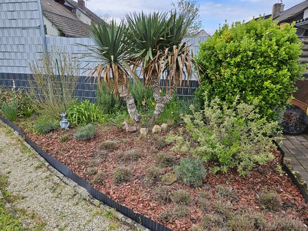

Schinkenhörnchen schrieb:
@Nunein Ja.
Macht doch mal mehr Naturfotos im Querformat und Hochformat und stellt sie hier ein. Würde mich interessieren, ob hier auch die Unschärfe auftritt.
Hoffe, die sind geeignet.
Danke, ja sind sie. Finde die typische Banane nicht, aber im Querformat sieht man, dass du eine ziemlich ausgeprägte dezentrierte Ecke rechts oben hast und zwei Unschärfe-Flecken. Solche Unschärfe-Spots sind schon vom S22 bekannt und tauchen leider wieder beim S23 auf. Kann aber sein, dass sie mit der Banane zusammenhängen und die Unschärfe nur dort bei v.a. Pflanzenaufnahmen auftaucht, wo sie sehr deutlich vorhanden ist bei Text-Aufnahmen.
Bildautor: @Nunein

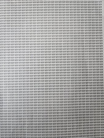

Schon beeindruckend, was mit Software noch raus zu holen ist. Das Enhanced Bild wird aber auch fast doppelt so groß.
Edit: ein Bild angefügt von vor dem Aprilupdate, das mMn nicht so extrem ist wie nach dem Update. Nach dem Update ist die Unschärfe größer geworden und ringförmiger als vorher.
