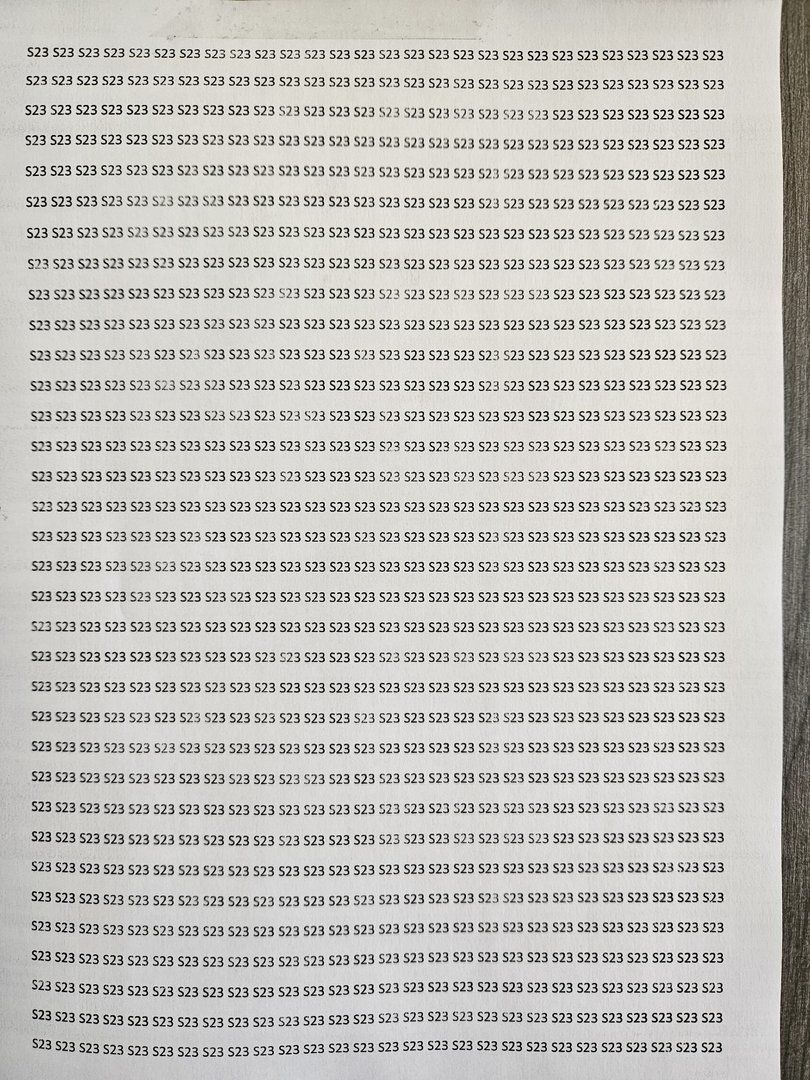

Mein Fall ist beim Anwalt wegen Rückgabe da mein Händler die Rückgabe verweigert. Bekannte von mir hat Iphone 14 Pro Max, TTraumhafte Fotos. Wenn Rückgabe über die Bühne gebracht wurde weiß ich zwar noch immer nicht welches ich mir kaufe, eins ist aber fix, nie wieder Samsung, weder Smartphone noch TV. Fotos dind ja grauenhaft.

Wurde ja hier auch schon erwähnt, dass wenn man normal ein Foto macht ist die Banane unscharf.
Tippt man zum fokussieren auf die Banane, so ist diese scharf aber der Rest unscharf.
Also eindeutig eine minderwertige Kameraoptik.

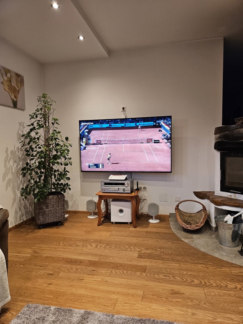

Hier auch mal mein Test Bild.
