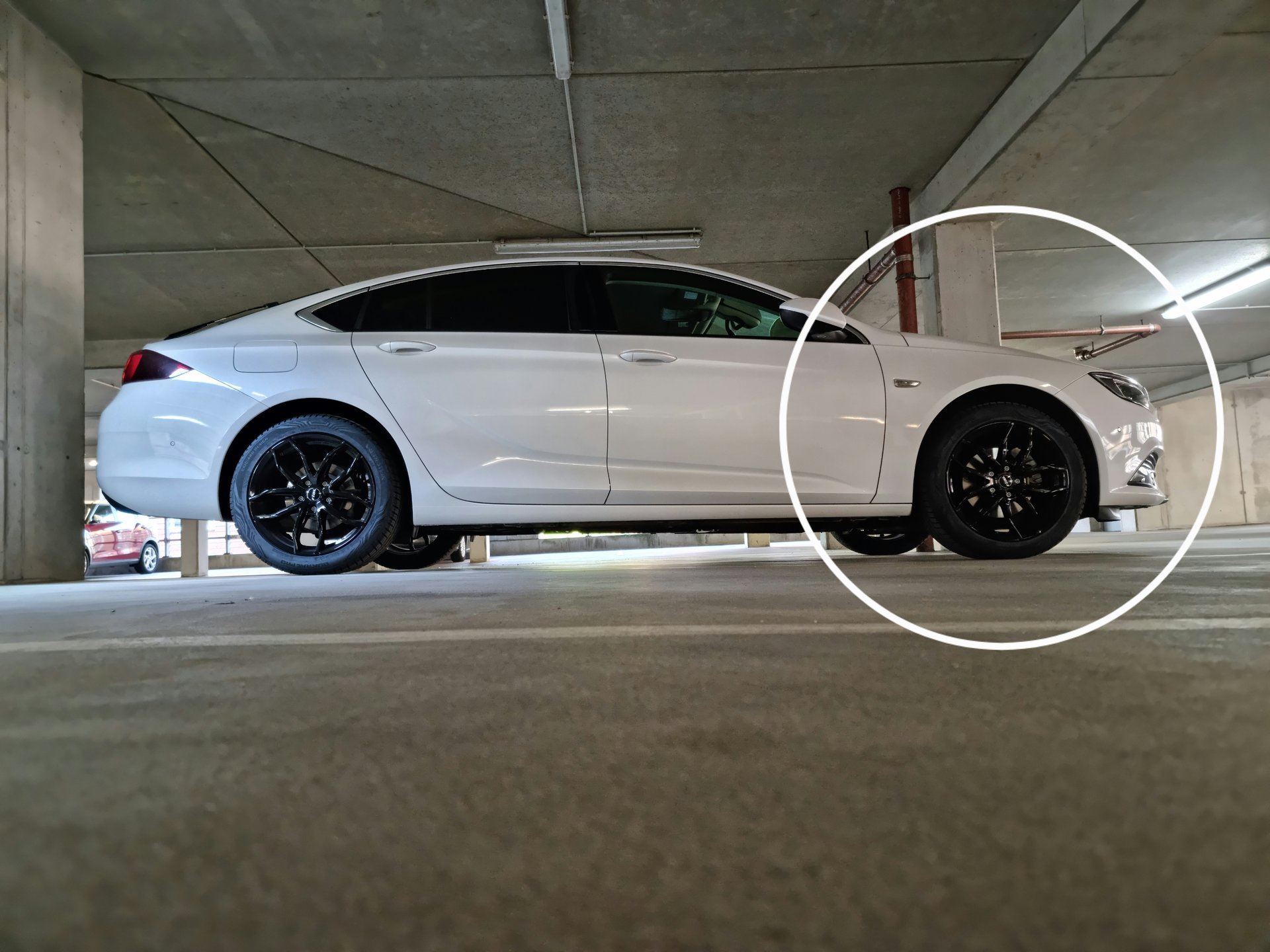

Das ist mein Auto Fotografiert mit meinem S21U in 100MP 3:4. Und genau das war auch das erste Foto was ich mit dem S23+ gemacht hab in 50MP 3:4 das Ergebnis war nicht überzeugend mehrmals Fotografiert immer das selbe Ergebnis. Der im Kreis befindliche Teil war immer Unschärf und verwaschen. Sämtliche Einstellungen der Kamera App ausprobiert. Automatik, Pro, Camera Assistent und Expert RAW App installiert hat nix gebracht. Und das war in sämtlichen anderen Bildern nicht besser gewesen. Also geht das S23+ nach nur einem Tag wieder Retoure leider ansonsten ein schönes Gerät gewesen. 20230513_193632.jpg

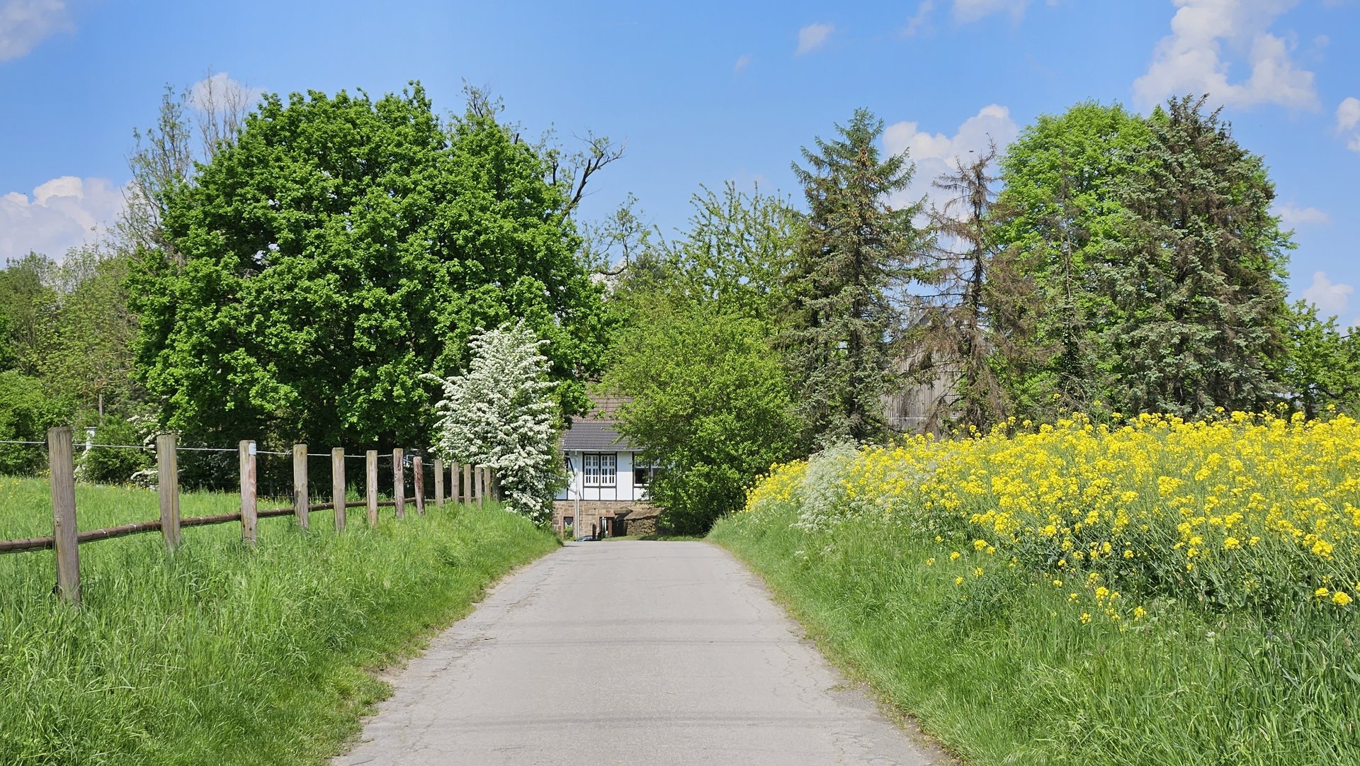

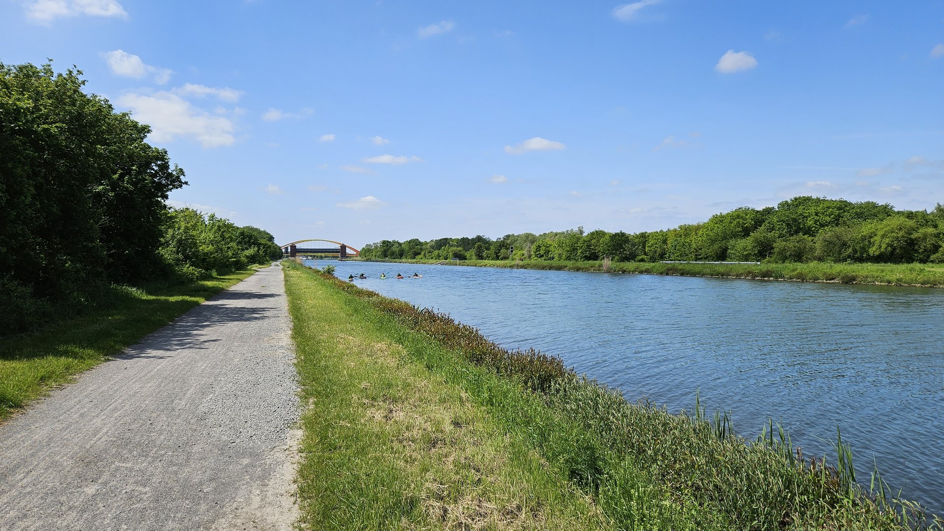

Es hängt auch vom Motiv ab. Ich knipse überwiegend Landschaft, wenn ich mit dem Rad unterwegs bin. Die Fotos schaue ich mir anschließend, wenn ich wieder zu Hause bin, auf dem Monitor an.
Auch dann auf dem Monitor fällt mir diese Unschärfe von meinem S23 nicht auf.
Anbei 2 Beispielfotos.
