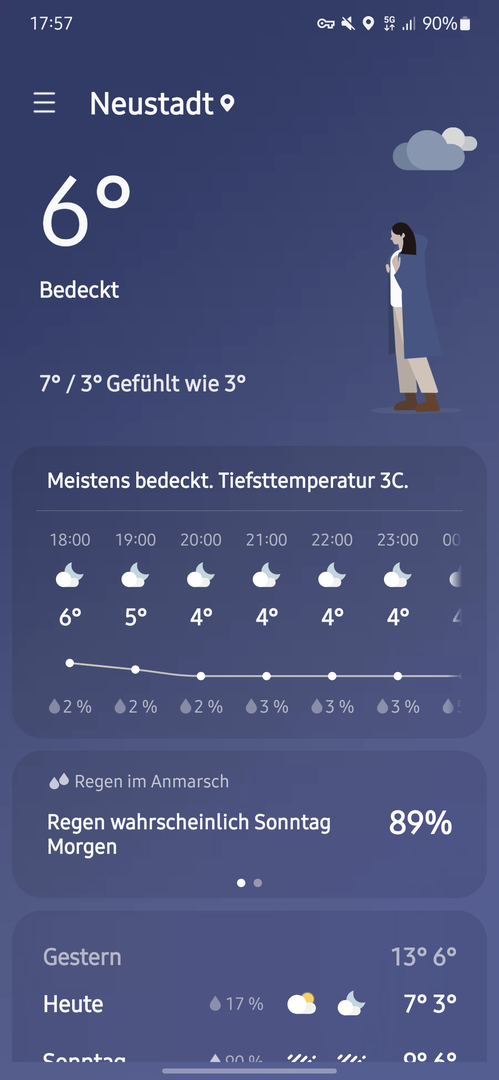

bin grad am einrichten und zunächst positiv überrascht wie gut er sich alles von meinem alten s10 rübergezogen hat.
das display und die farben finde ich auch ausgewogen und nicht zu knallig, dennoch ist mir nun folgendes aufgefallen:
wenn ich die wetter app aufrufe und den hintergrund davon betrachte, dann kann ich eine treppenbildung erkennen.
erst dachte ich, dass liegt vielleicht nur an der app, aber dann ist es mir bei einigen standardhintergrunden von samsung selbst auch aufgefallen.
es passiert immer dort wo leichte farbverläufe sind. dies passiert unabhängig von auflösung und bildwiederholrate.
könnt ihr das auch an euren geräten beobachten?

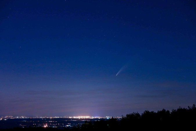

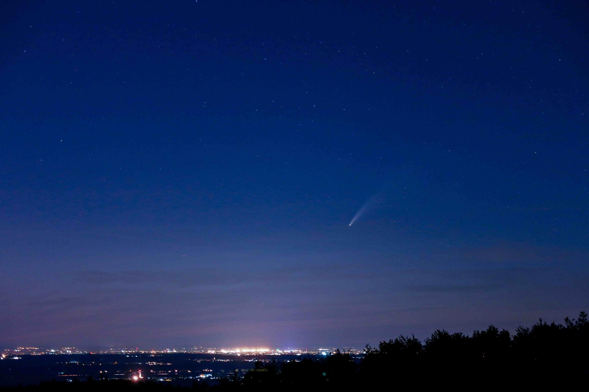

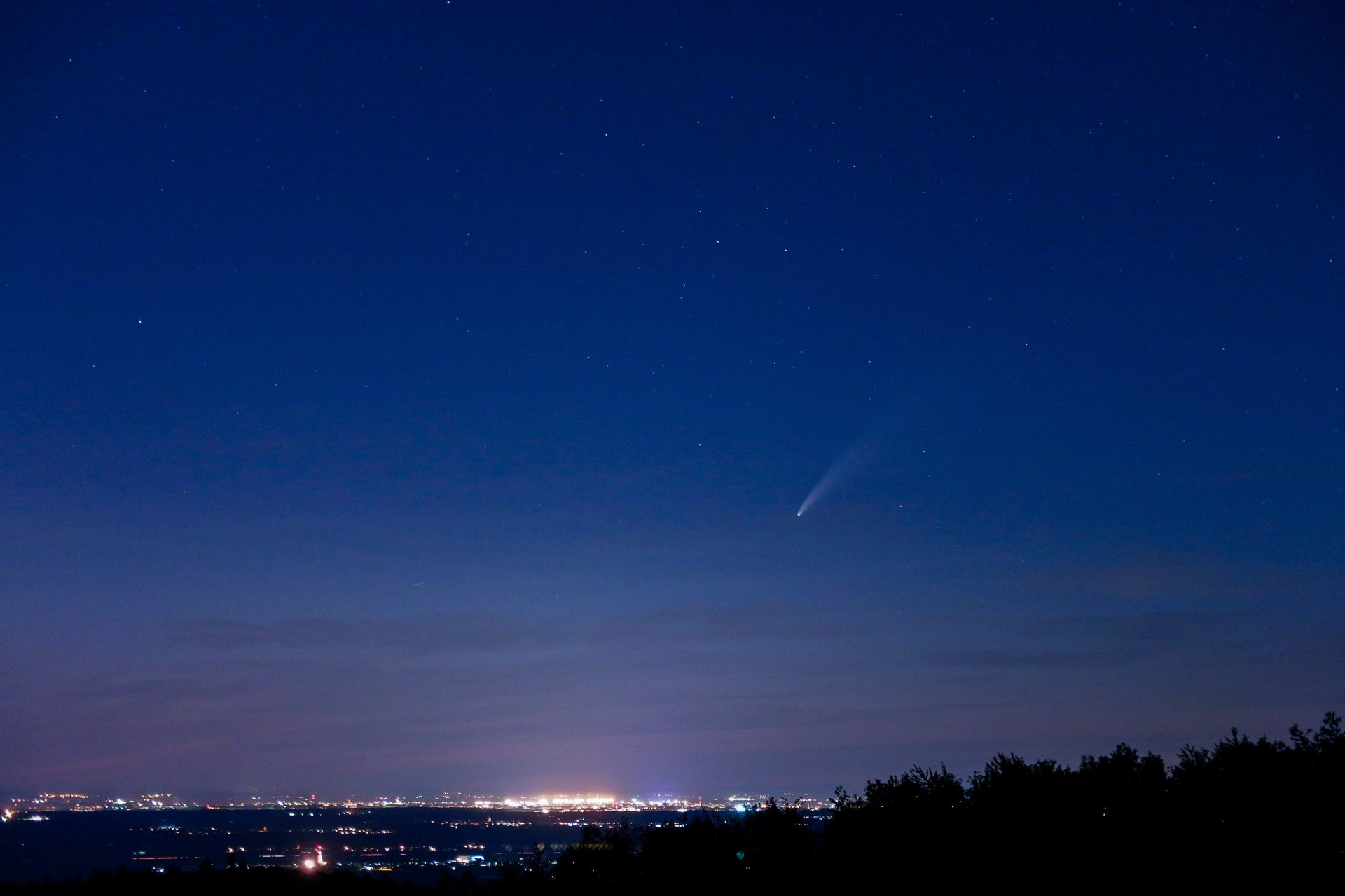

Treppeneffekte entstehen gerne, wenn Bilder komprimiert werden. Ganz schlimm war das als bei Instagram oder WhatsApp zu sehen, wenn man Nachtbilder hochgeladen hatte.
Ich vermute es geht ja um das hier:
Reaktionen: swa00 und 502826
@Skyhigh ja genau, ich habe mal nen screenshot angehangen.

Und dass du bei meinen angehängten Bildern keinen Unterschied erkennst, ist fast unmöglich, denn ich habe das komprimierte extra so stark komprimiert, das Treppeneffekte entstehen. das original stammt von einer DSLR nicht von einem Smartphone. der Unterschied ist stark sichtbar.

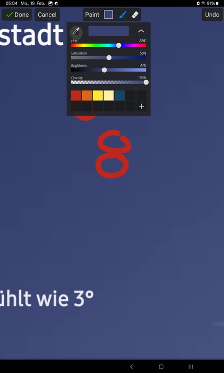

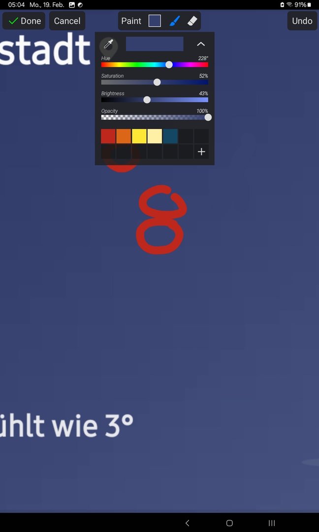

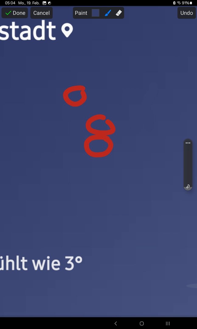

Ich hänge dir nochmals einen Ausschnitt an, stark vergrößert. Mit Werten der einzelnen Pixel. Sieht man eigentlich ganz gut:
Reaktionen: swa00 und marcodj
Solche Effekte nennt man im Fachjargon "Tonwertabrisse". Das entsteht durch Komprimierung bzw niedrige Bittiefe, sodass der feine Farbverlauf nicht sauber dargestellt werden kann da ihm quasi die Zwischenfarben fehlen zum anzeigen.
Reaktionen: Skyhigh
@Skyhigh
Das ist kein Hardware sondern ein Softwareproblem Problem, welches wahrscheinlich auf Komprimierung zurückzuführen ist.
Sehe ich ähnlich ...
Wird ein gradienter Farbverlauf (von einer App) so erstellt, dass Anfangs und EndFarbe nicht der Anzahl entsprechen , (meist Weniger) die das Display verarbeiten kann - so entstehen diese Treppeneffekte.
Überzogendes Beispiel : 1000 Pixel müssen über 5 cm gerendert werden - 4 sehr aneinander liegende Rot-Werte werden nur angegeben. -> Treppe (Ausnahme : Vektororentierte Darstellung)
Man kann das (softwaretechnisch) umgehen, in dem man die Farbverläufe wieder verwässert (z.b. Bluring) und dadurch erhöht.
Wird aber selten gemacht , weil das Resourcen kostet - deshalb nimmt man i.d.R. ein vorgefertigtes Image - egal für welches Display.
Reaktionen: Skyhigh
