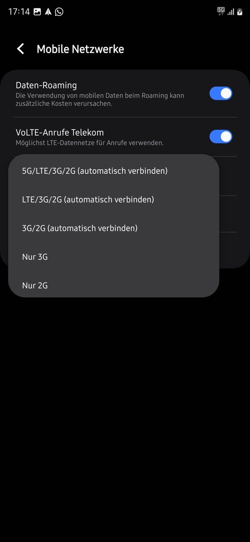

Wird schwer. Du kannst aber 4G only machen.
Über das Phone Service Menü hat man noch mehr Optionen. Aber alle NR Optionen haben halt LTE inkludiert... Evtl geht was nach flashen auf US CSC. Aber ich versuche nur die HomeCSC zu flashen und das bricht einfach ab... Mit SamFW Tool kann ich auch nicht auf XAA flashen. Komplett flashen möchte ich vermeiden weil dann alle Daten weg sind.
