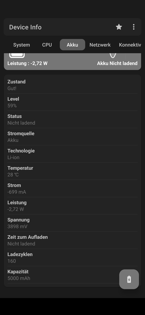

Hab grad kein Samsung zu Hand, aber diese App liefert die Zyklen bei Pixel 7 und T Tablet, und hat bessere Noten:
Device Info: Phone CPU, System - Apps on Google Play
Reaktionen: hasdrubal

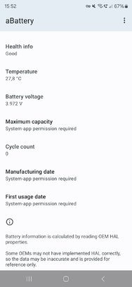

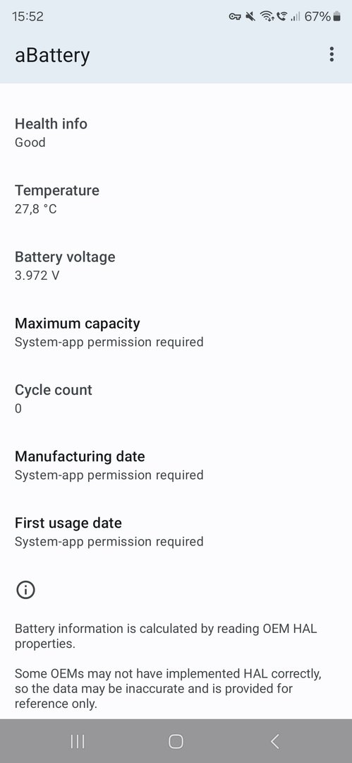

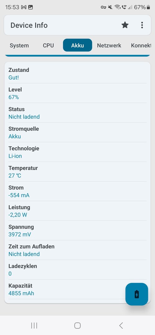

Die Apps hatte ich schon probiert. Dort wird tatsächlich immer 0 angezeigt.
