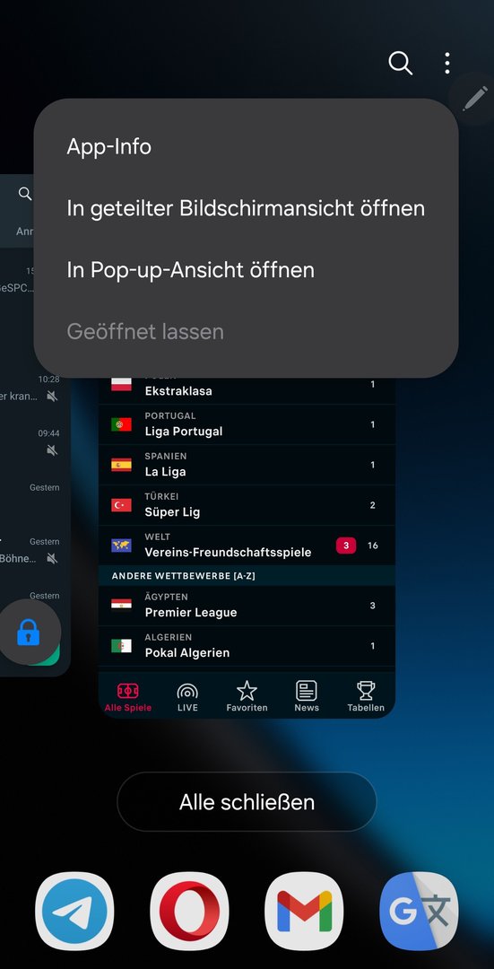

Öfters schließen sich die Apps, welche ich vorher auf "geöffnet lassen" gestellt habe. Kann man das irgendwie verhindern?
Außerdem kann ich auch nur 3 Apps einstellen, so daß sie geöffnet bleiben. Ab der vierten, ist das entsprechende Feld ausgegraut.

Das System entscheidet dennoch - je nach benötigten Resourcen - ob eine App geschlossen wird.
Die Angabe "geöffnet lassen" bezieht sich nur auf eine Prioritätenliste.

Ich verstehe aber nicht, das es nur 3 Apps sind. Auf meinem A71 konnte ich einige mehr geöffnet lassen.
Leistung sollte das S24U ja wohl mehr als genug haben.

Nein, ich habe nichts verändert. Wie gesagt, beim A71 mit Android 13 ging das alles.

Manuell kann ich bei meinem S24 Ultra auch nicht mehr als 3 Apps als "geöffnet lassen" einstellen. Habe noch ein S20 Ultra mit Android 13 hier. Genau dasselbe. Manuell sind mehr als 3 Apps nicht möglich. Kann nicht beurteilen ob das schon immer so war, da ich diese Funktion bisher nie verwendet habe.

Dann scheint das so gewollt zu sein
Sieht so aus, ja.
Achso,Sorry es war gemeint das man die Apps gewollt geöffnet lassen kann,das habe ich falsch verstanden.
Genau das meinte ich. Aber scheint ja alles richtig zu sein, oder hast du noch eine andere Idee,
Leider nein,bei mir sind auch nur 3 möglich

So lange es diese Möglichkeit gibt, waren es auch auf den älteren Geräten wie z.B. dem S22 Ultra immer nur 3 Apps, die man definieren konnte.
Reaktionen: marcodj und patrick51103

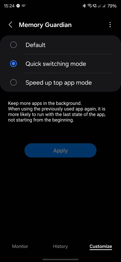

Das geht gut.
Reaktionen: s3axel
Kannst du mir das bitte erläutern?
Bin da nicht ganz so firm drin.
@patrick51103 du musst aus dem Galaxy-Store die App "Good Guardians" installieren. Wenn du die App dann startest findest du darin "Memory Guardian", darin ist dann das von @Doktor M@buse dargestellte Menü zu finden...
Reaktionen: WolfgangN-63, patrick51103 und Doktor M@buse
