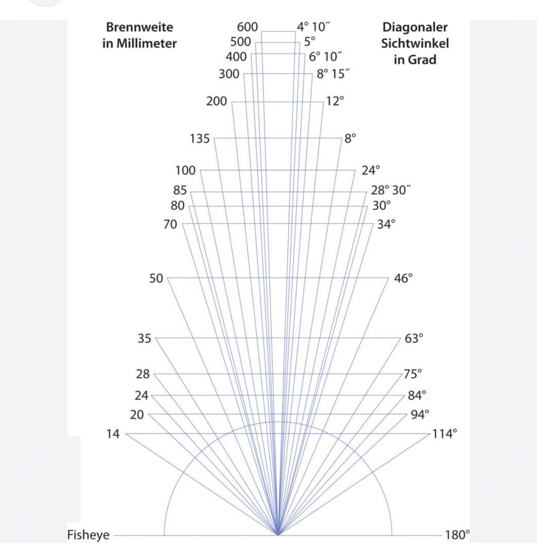

Brennweite, Öffnungswinkel und Zoom beim S24U.
Die Brennweite des Hauptsensor beträgt 6mm.
Umgerechnet in KB (Kleinbildformat) beträgt diese 23mm. Daraus resultiert ein Öffnungswinkel von 85 Grad.
(Diese KB ist aber ein Wert, der nur für das jeweilige Aufnahmegerät relevant ist. Für den identischen Öffnungswinkel/ Blickbereich muss hier mit einem Zoomfaktor von 1,6-2 gearbeitet werden. Genauer Wert dann später..)
Damit ist der Winkel gemeint, der sich ua aus den Rändern des Aufnahmeformats definiert.(Bilddiagonale).
Der horizontale Bildwinkel ergibt sich aus dem Betrachterwinkel zwischen linken und rechten Bildrand. Beim S24U sind das bei Zoom 1X (4:3) nur 60 Grad. Mit nur 3 Fotos lassen sich so allerdings 180 Grad erfassen.
Einen Überblick über Brennweite und Öffnungswinkel erhält man im Anhang „Öffnungswinkel“.
Für Astrofotos (..ich dachte da an Andromeda.. Sie ist am Himmel etwas größer als der Vollmond, allerdings deutlich lichtschwächer) ist der Öffnungswinkel einfach zu riesig.
Im Profibereich wird daher mit 200mm Brennweite und mehr fotografiert. Siehe Anhang „Andromeda – M31“
Bei 200mm beträgt der Öffnungswinkel nur noch 12 Grad. Bei 400mm nur noch etwa 6 Grad. Bei optischen Zoom und hoher Auflösung der Kamera einfach ideal.

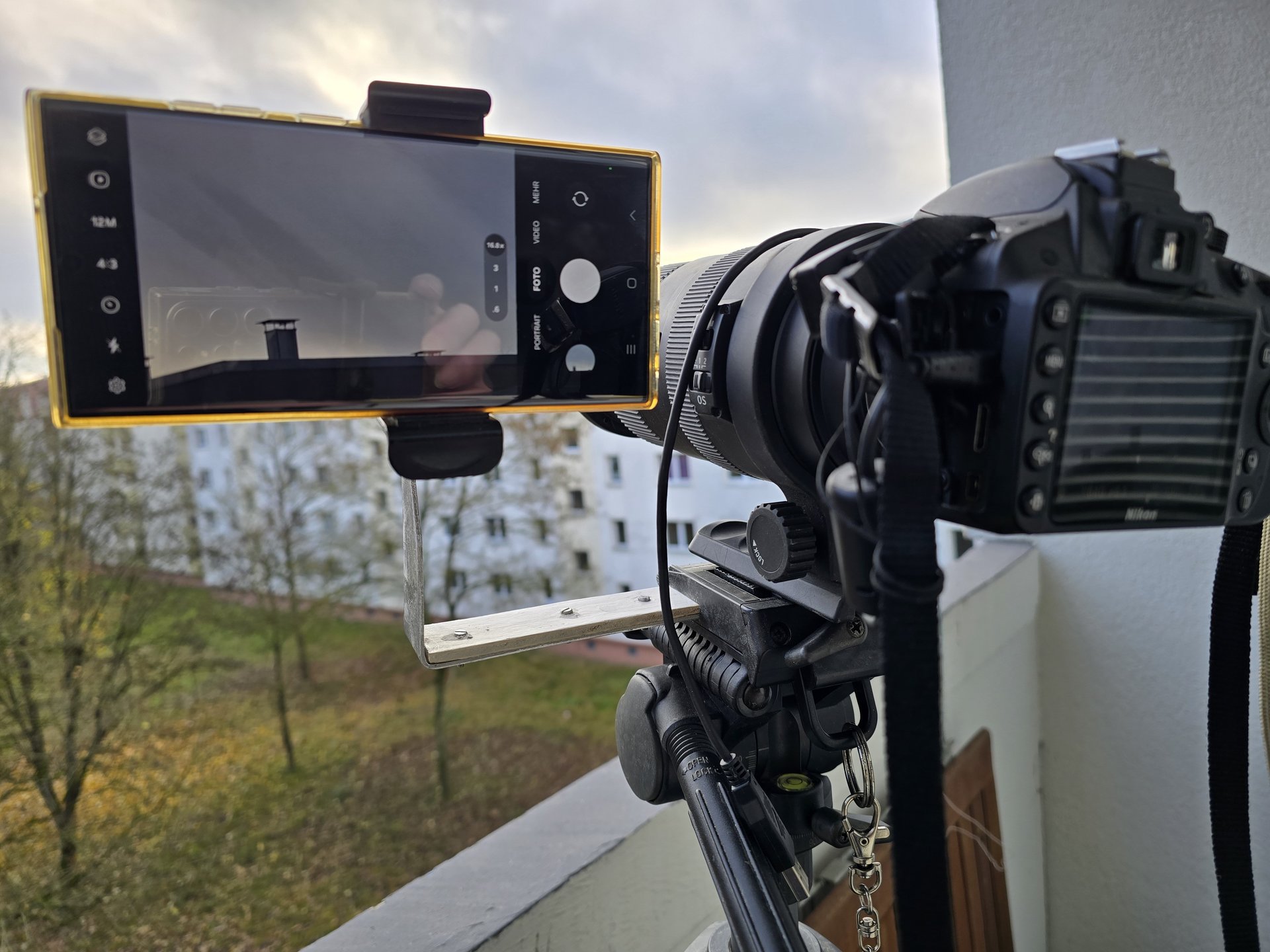

Für dieses Experiment habe ich extra eine U-Schiene mit Halterung gebastelt, damit Reflexe und Smartphone sich gleichzeitig am Stativ befinden und so die relativ genaue Justierung möglich war. Siehe Anhang „Equipment“

@LZ86 beim Equipment hast du aber das S23Ultra fotografiert 🤣😂, mit dem S24Ultra !?.
Reaktionen: LZ86
@AL66
Ja, hi hi , das ist gut möglich..
Hab genommen, was gerade greifbar war..
Ich hatte jedenfalls viel Spaß..
Lee
Reaktionen: WolfgangN-63 und AL66

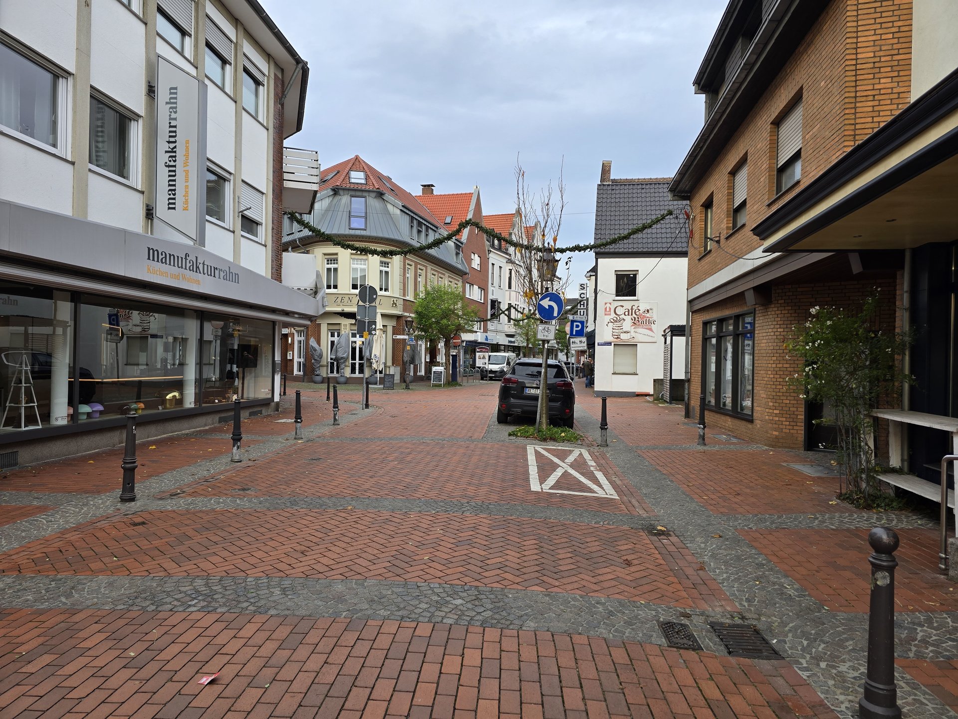

2 x Weihnachtsmarktaufbau - einmal mit dem S23 Ultra am 17.11.2023 und dann mit dem S24 Ultra rechts am 10.11.2024 bei gleicher Beleuchtung :
Das S24 U sieht deutlich "flauer" aus.

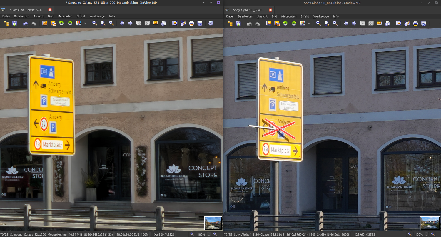

Samsung S23 Ultra 200MP auf 50MP JPEG durch bilineares Downscaling vs. Sony Alpha 1 II 50MP JPEG (der Screenshot zeigt die 100 Prozent Ansicht in XnView)
Hätten wir jetzt z.B. Zugriff auf 50MP uncompressed bzw. gar 200MP RAW (lassen wir mal die Sinnfrage beiseite), wie nah wären wir dann möglicherweise an einer kompletten Überraschung bei so einem Vergleich ?
