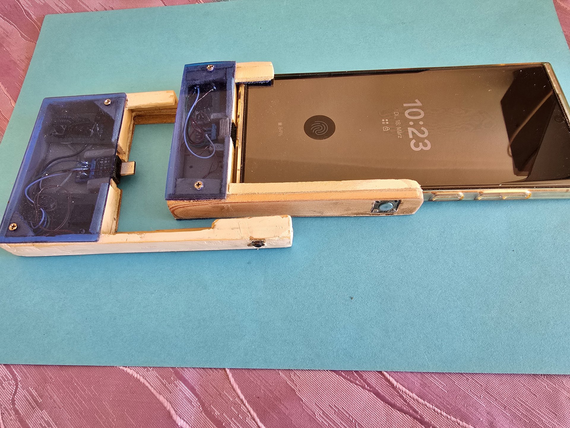

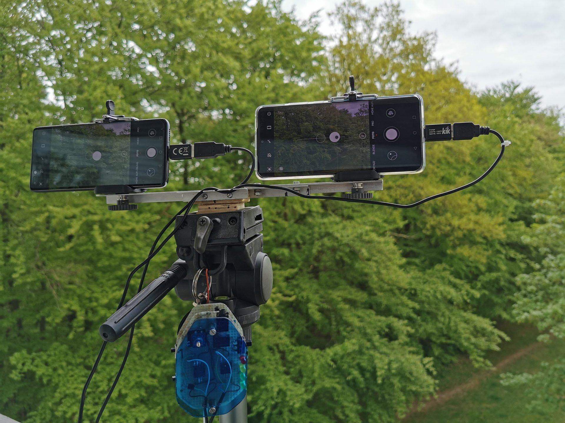

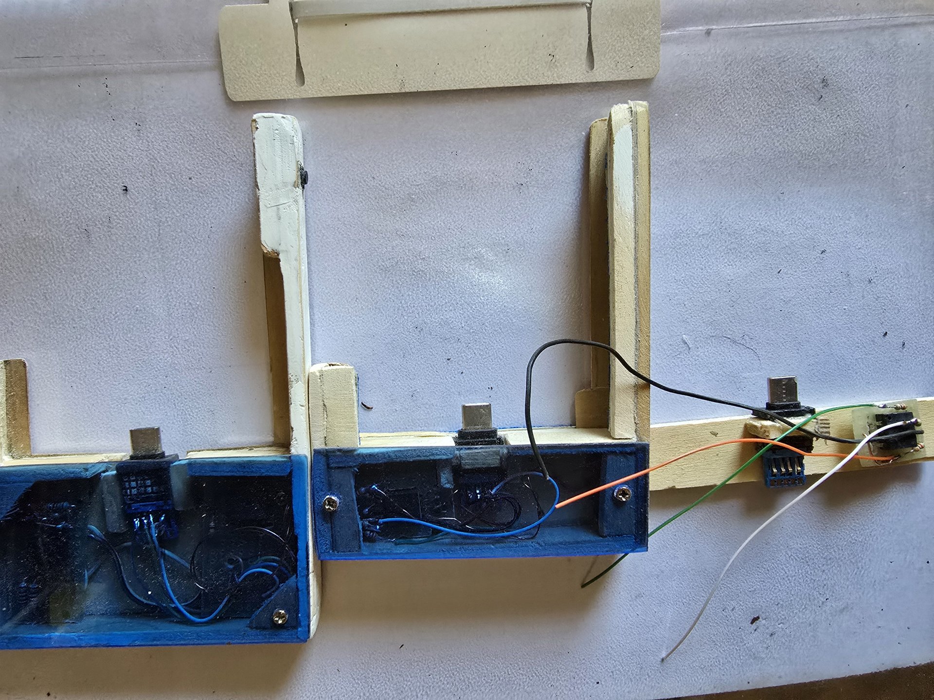

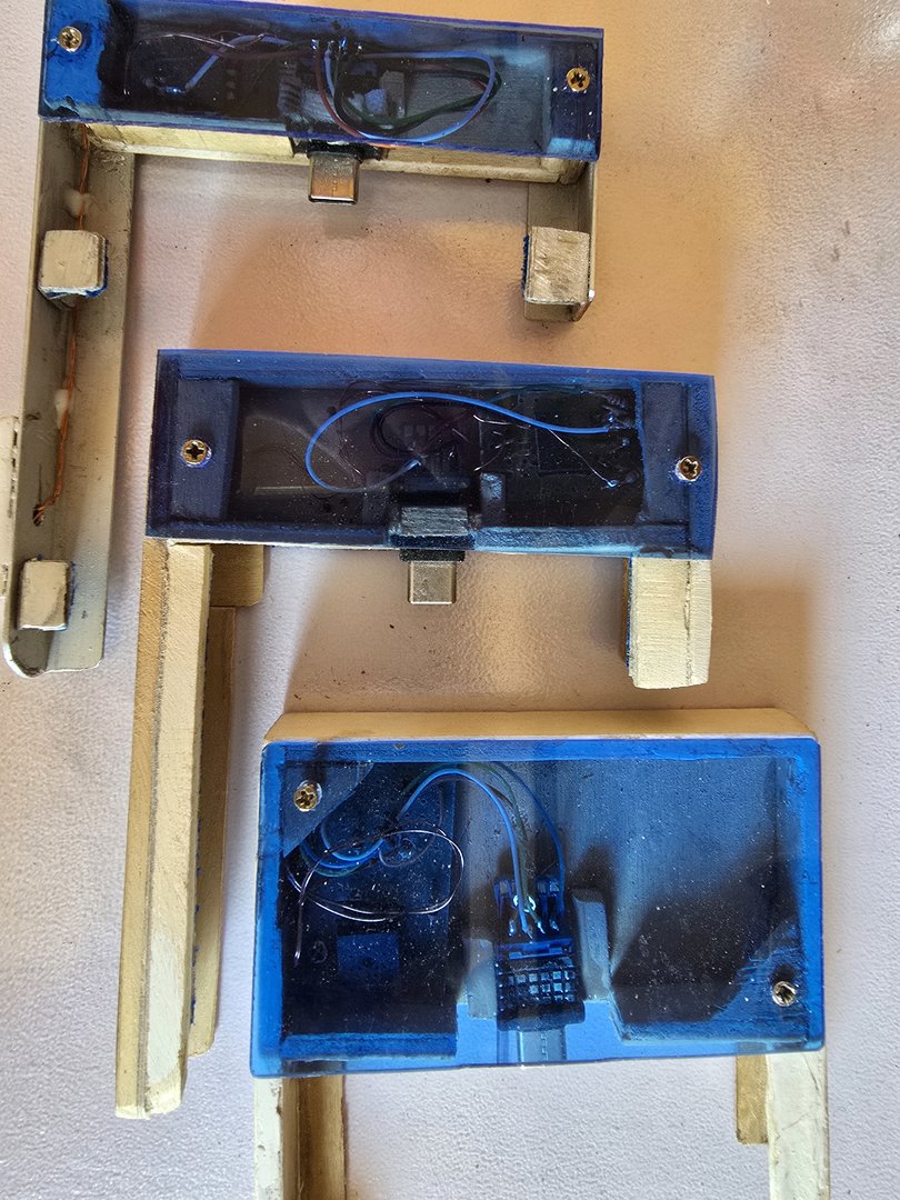

Auslöser per USB-C-Modul Teil 2.
Das Prinzip des Kabel-Fernauslösers verwende ich schon einige Jahre. Im Anhang sieht man einen Blitzdetektor mit Modul und USB-Kabel. Das funktionierte Anfangs recht gut. Im laufe der Zeit gab es Verbindungsprobleme. Es war einfach zu wackelig. Modul und Kabel benötigen 7 cm Platz zum nächsten Gerät.
Also hatte ich ein Steckmodul mit Führungsschienen gebastelt. Die Elektronik benötigte ein 5 cm breites Gehäuse. Es gab keine Kontaktprobleme. Hatte bis heute eine neue Version gebaut. Die ist nur noch 3 cm breit. Es geht aber noch schmaler. Hab die Elektronik entsprechend angepasst. Das modifizierte USB-C-Modul und die benötigte Steuerelektronik sind bereits fertig..
Die neue Version bekommt Alu-Schienen und ist nur noch 2 cm breit. Sieht besser aus..
Der Trigger für Serienbilder ist nicht Teil dieses Moduls, kann aber angesteckt werden.
Dadurch betragen die Materialkosten nur noch ca 4€.
Im Anhang findet sich ein Foto, wo die Funktion beim Auslösen festgehalten wurde.
Erscheint der Mauspfeil, wurde ein Foto gemacht.
Lee, mit viel Spaß
Reaktionen: vw-kaefer1986, Ben Dänner, palo und eine weitere Person

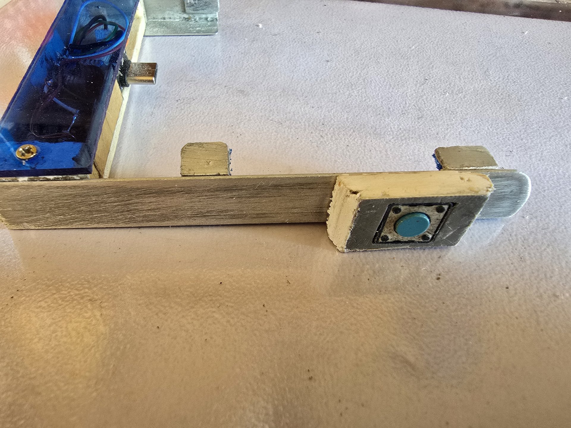

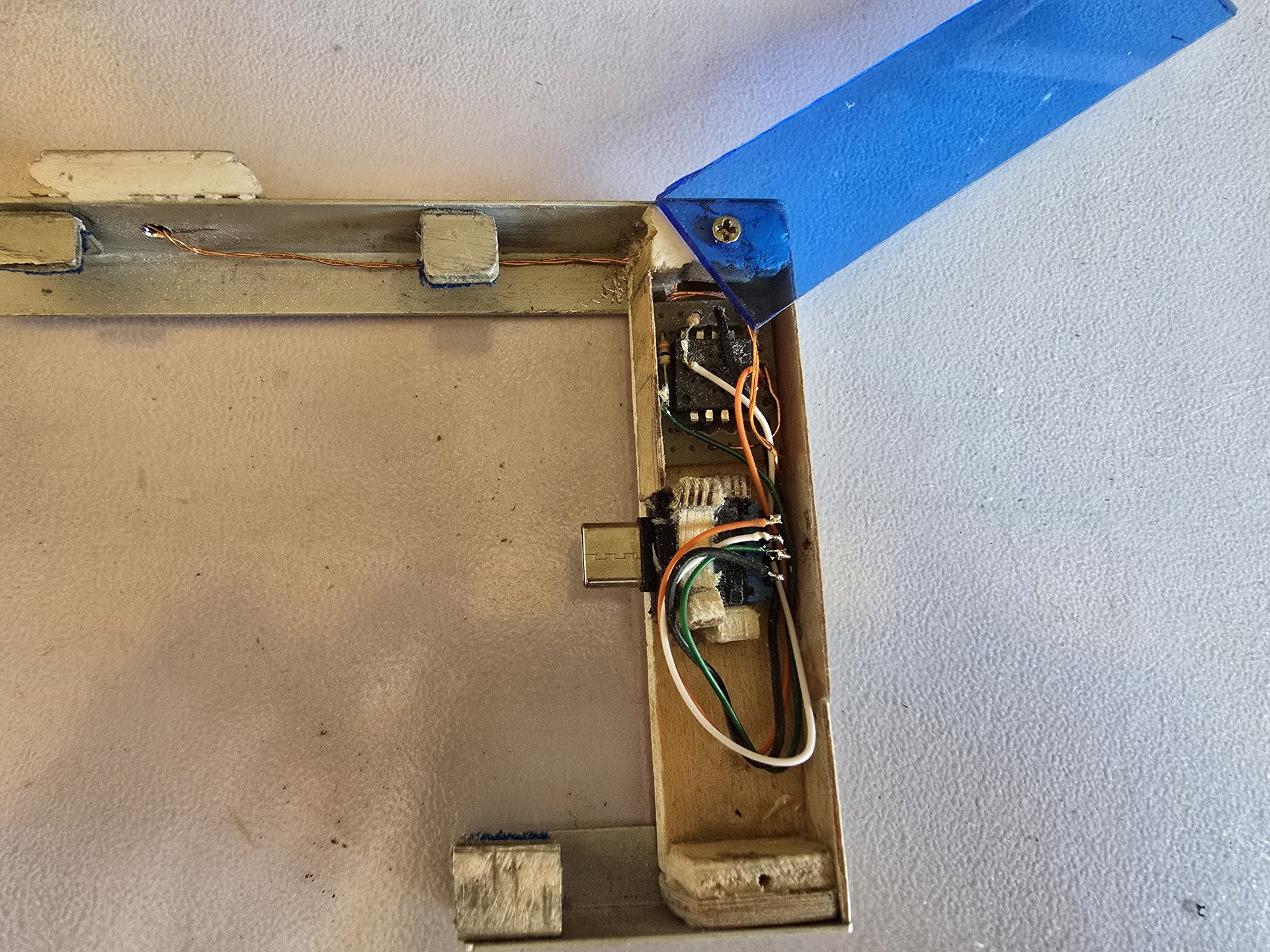

Auslöser per USB-C Teil 3:
Das Modul ist fertig und funktionierte auf Anhieb.
Neu sind 1mm Alu-Schienen, 2cm Breite des neuen Moduls und der (massige) Auslöser..
Mein Kumpel wird das ganze noch mit Metallic-Blue (hoch glänzend) spritzen.
Edit: Bauanleitung entfernt..
Viel Spaß,
Lee
