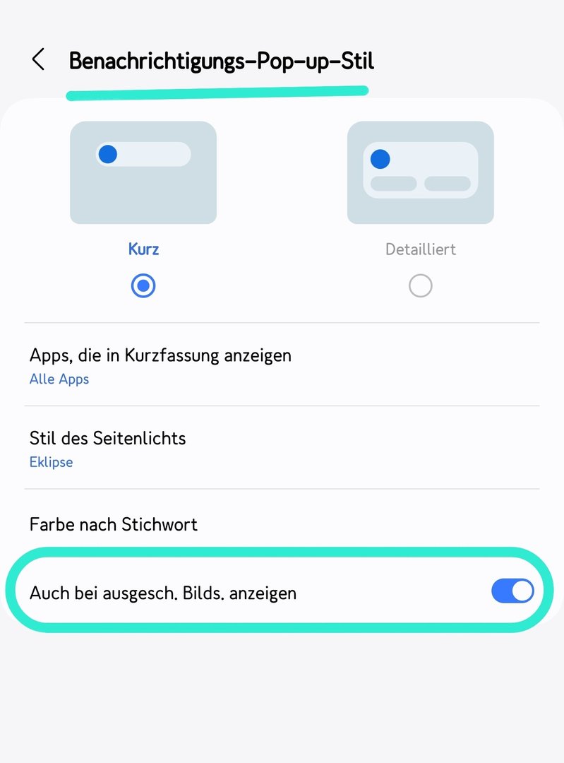

@SgtChrischi welche App nutzt du?
Reaktionen: borussemd
Ich teste...
Nunja...die Samsungeigene Lösung ist auch nicht wirklich gut.
Jetzt erscheint zwar kurz die Benachrichtigung, aber die ist nach 2 Sekunden wieder weg. Auch noch nicht das gelbe vom Ei.
