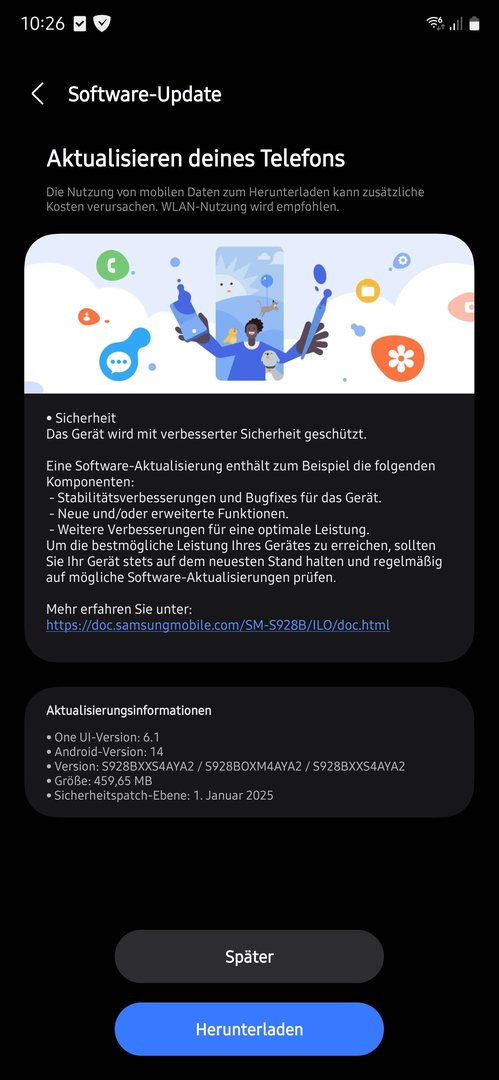

ILO Update Januar 2025 ist erschienen
Reaktionen: wotzefak80
Für THL auch.
AXKA 460 MB scheint nur ein Sicherheitspatch(Januar 2025) zu sein.
Reaktionen: Droidhelper
