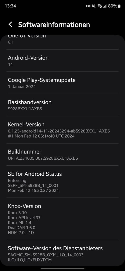

Bei mir steht noch XB5 trotz Wechsel auf ILU. 😁
Nochmal: Es ist ILO, nicht ILU
Aber interessant. Du hast dein Update vermutlich später gemacht.
Wann genau?
Reaktionen: marcodj
@wotzefak80 ILO 🙈 Zuerst abgewartet auf das erste Update und dann die CSC gewechselt!
Ja, ist mir auch gerade in den Sinn gekommen.
Aber das ist kein Wunder.
Der aktuelle Firmware Stand bleibt beim CSC Wechsel erstmal bis zum nächsten Update.
@Droidhelper Das nächste Update wirst du so aber nicht bekommen OTA, weil du AXB5 drauf hast und es diese Version für ILO nicht gibt.
