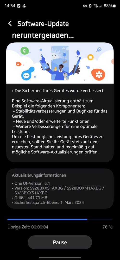

so ich wechsel mal von ilo auf eux und ich habe xba die endung mal schauen ob ich dann ota updates bekomme weil eux ist ja das märz update verfügbar
Reaktionen: Droidhelper
@benutzer90 Nach Wechsel auf EUX kam sofort das Update. Bin danach wieder zur ILO
