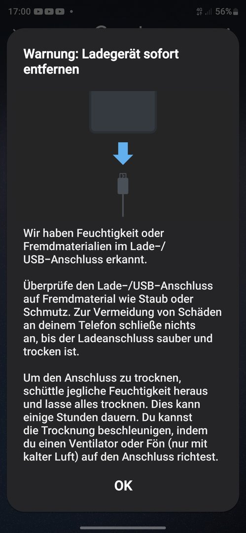

Hallo liebe Gemeinde,
Nach 5 Monaten neuem Galaxy S24 Ultra, kommt permanent diese Fehlermeldung. Ich habe alles versucht, alles ist sauber und keine Feuchtigkeit. Kabels ausgetauscht, etliche Neustarts + Update. Wenn ich Glück habe, lädt er zufällig wie immer. Man könnte sagen von vielleicht so 50 mal probieren mit Neustart usw. lädt er ganz normal. Wenn ich aber den Stecker kurz rauziehe und gleich neu einstecke, ist das Problem wieder da. Es ist wie Russisch Roulette...
Wer kann hier wirklich helfen?
@Aspir leider ist dies kein unbekanntes Problem bei den Samsung (S24) Geräten und IMHO ziemlich peinlich für ein Gerät dieser Preisklasse 🙄
Das Thema ist auch seit geraumer Zeit in der Samsung Community am köcheln.
Moisture alert
Moisture detection Alarm
S24 Ultra charging issues
als wenige Beispiele von vielen.
How to fix Moisture Detected Error on Galaxy S24 - oder
kann ggf helfen, das Problem einzudämmen, persönlich wäre es für mich allerdings ein Garantie Thema, wenn das Gerät nicht wie erwartet funktioniert und nur durch Murkserei betriebsfähig wird.
Zumal die bisherigen Lösungen - soweit ich diese zur Kenntnis genommen habe bisher nicht wirklich logisch oder zielführend erscheinen.
Um dein Problem zu lösen und deine Ansprüche zu wahren empfehle ich dir deshalb, dich an den Samsung Support zu wenden.

Bei mir kommt dieser Fehler gelegentlich auch. Liegt bei mir aber am billigen Kabel.

@cappuccino500 Leider ist es bei mir nicht so. Mal geht's mal nicht... Ich habe alle Varianten ausprobiert, noch nix hat geholfen 🤔

Heist es ist möglich das die Kontakte entweder verdreckt oder gar beschädigt sind.
Daher sollte man sich diese mit einer Lupe mal genauer anschauen nach dem man sie mit Alkohol und Wattestäbchen gereinigt hat.

Ich hatte dieses Problem mit meinem s22 Ultra. Der USB Port war sauber. Seit dem Update auf A13 ist das Problem weg.

Zumindestens bei mir war es so, dass der port tip top sauber war und die Meldung trotzdem kam nach dem Reset hat das monatelang gehalten bis es irgendwann mal wieder kam...
Naja dann hat ja der TE jetzt genug Aussagen von verschiedenen Leuten hier sammeln können dass Software sauber mit Fullwipe drauf das Problem bei ihm sehr wahrscheinlich beheben wird.

@Inforc3r Wird sie nicht. Der TE kann das Ding auch im ausgeschaltetem Zustand laden ohne dass das Problem auftritt.
Das passiert nur innerhalb des gebooteten Systems
Reaktionen: darki2021
Das ist richtig ...die Smartphones Laden auch ohne Probleme ohne dass das Betriebssystem gebootet ist ein weiterer Hinweis dass das ein Softwareproblem ist wie viele Software Probleme die über Jahre in Samsung Smartphones kursieren ohne Lösung wie die unzuverlässigen Benachrichtigungen etc etc etc. Was spricht dagegen den einmaligen Aufwand der Neueinrichtung als Lösung zu versuchen?
