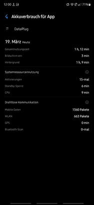

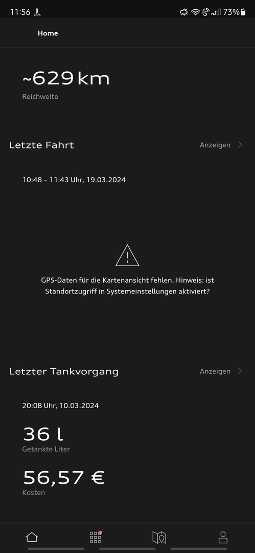

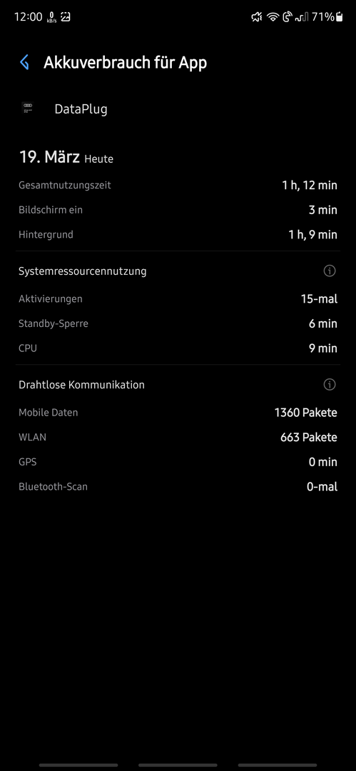

EDIT: Die DataPlug-App zeigt auch teilweise an, dass sie keine GPS Daten empfangen hat (bzw. nicht so wie erwartet). Da limitiert anscheinend echt das OS den dauerhaften Zugriff auf den Standort, obwohl alle Berechtigungen erteilt sind. Die GPS-Zeit von 0 Minuten ist auch etwas verdächtig, obwohl das Standort-Icon dauerhaft aktiv war und die vorhandenen Datenpunkte ziemlich genau sind.

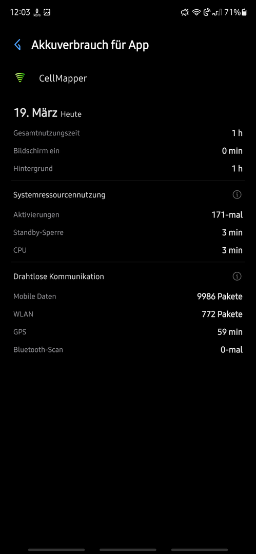

EDIT2: Währenddessen lief auch Cellmapper gleich lang, wobei angeblich das GPS eine Stunde genutzt wurde. Dabei wurden allerdings nur ca. 150 Datenpunkte aufgezeichnet, viel zu wenig für 1h Fahrt (=1Pt./25sec.). Der Google Standortverlauf zeigt ein ähnliches Bild...

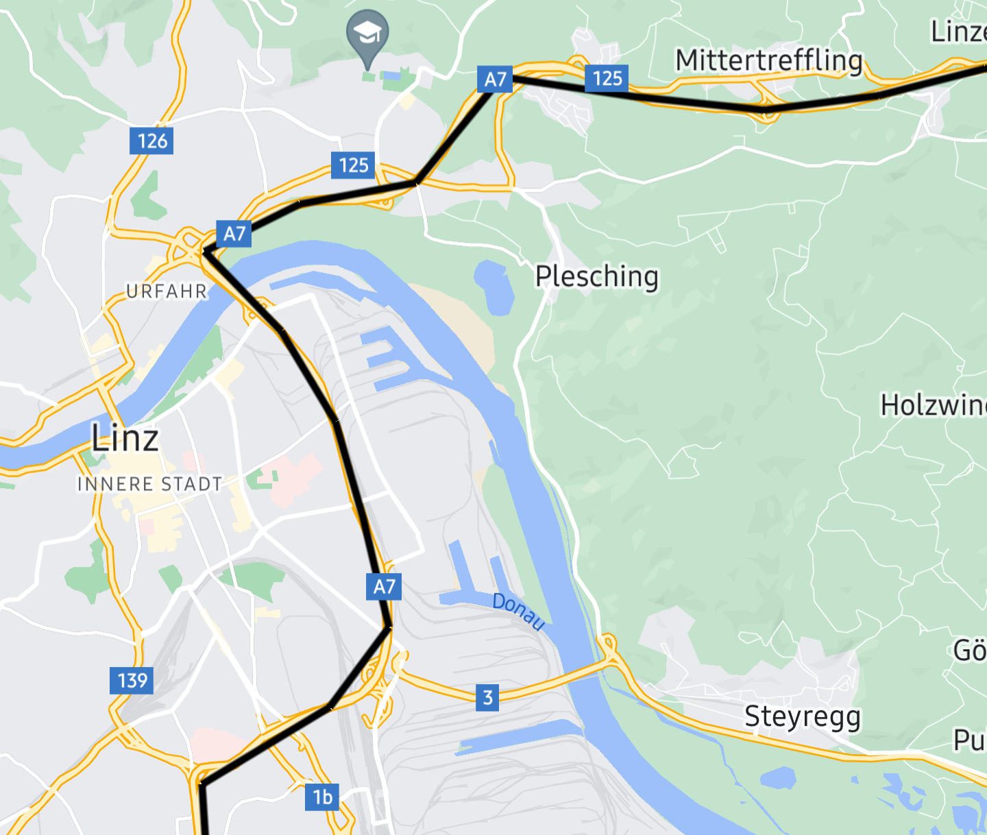

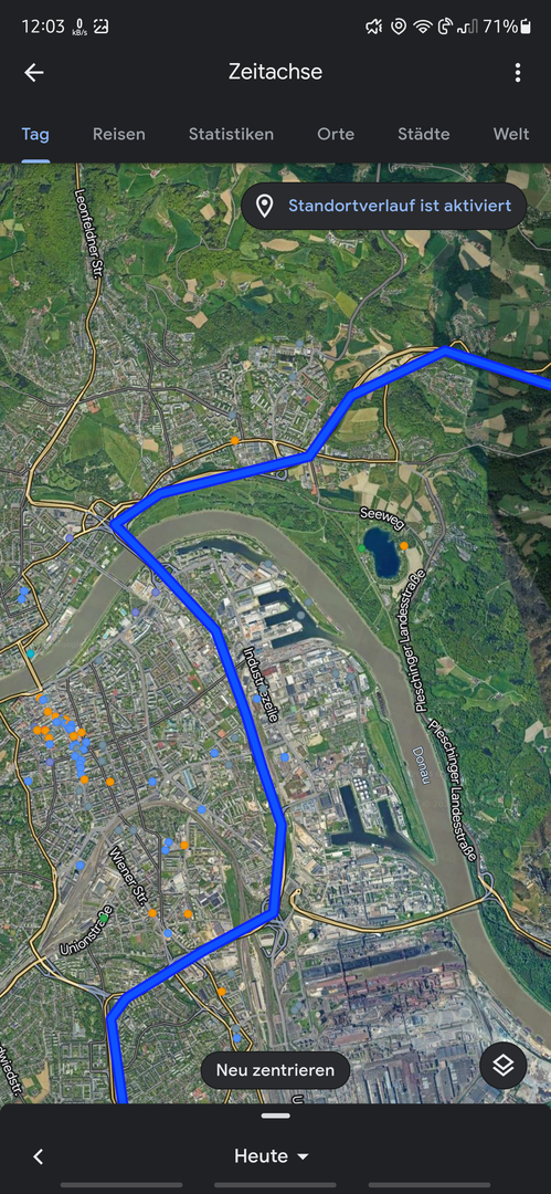

Beim Google Standortverlauf ist es auch merkwürdig.
Manchmal wird mehr oder weniger genau z.B. der Arbeitsweg dargestellt.
An manchen Tagen erscheint nur ein gerader Strich (Luftlinie)zwischen zu Hause und Arbetsplatz (obwohl 1,5 Stunden Fahrt).
Was genau die Messhäufigkeit beeinflusst, kann ich nicht näher eingrenzen.
Vermutlich ist es tatsächlich das OS, um Akku zu sparen...
