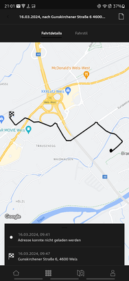

Mir ist seit dem S24 (Ultra) aufgefallen, dass sich der GPS Standort seltener aktualisiert, wenn der Bildschirm ausgeschaltet ist. Z.B. ist das in der Fahrtenbuch-App etwas nervig, wenn man durch eine Stadt fährt (bzw. bei einer kurvigen Straße) wird nur eine gerade Linie eingezeichnet.
Der Standort wird ca. alle 20-30 Sekunden erfasst, wenn der Bildschirm aus ist, jedoch jede Sekunde, wenn der Bildschirm an ist. Jetzt suche ich nach einem Weg, die "Aus"-Häufigkeit zu erhöhen, bzw. dass sich der Standort auch jede Sekunde aktualisiert, wenn der Bildschirm aus ist.

Das ist in meinem Fall die Audi DataPlug App, aber das Problem liegt vermutlich nicht an der App, da das gleiche Problem auch z.B. bei Google Maps auftritt.
Die App muss nicht im Vordergrund laufen, sie kann auch im Hintergrund "schlummern" und macht ihre Aufgaben zufriedenstellend. Es darf nur nicht der Bildschirm aus sein.

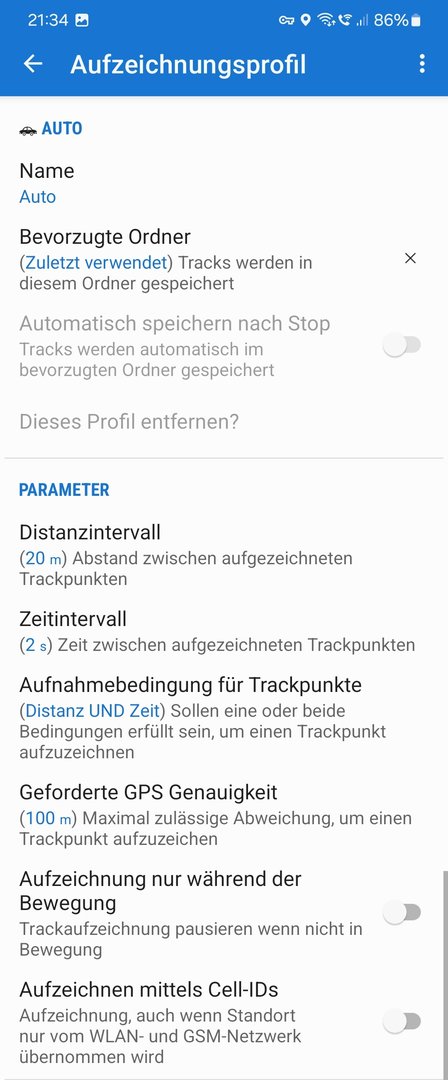

@profi_fahrer Hallo, das Problem kenne ich etwa vom Standortverlauf in der Zeitachse bei Google Maps.
Das Problem da ist, wie oft ein Waypoint ermittelt und gesetzt wird. Geholfen hat bei mir, nebenher eine App zum Loggen laufen zu haben.
Habe da Locus 3 verwendet, da kann man auch Profile nutzen, die je nach Geschwindigkeit (zu Fuß, Fahrrad, Auto) in verschiedenen Frequenzen Waypoints erstellen bzw. bei denen man die verlangte Genauigkeit einstellen kann.
Dadurch wurde als Nebeneffekt der Standortverlauf in Google Maps sehr genau. Ob Display an/aus, egal.

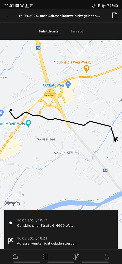

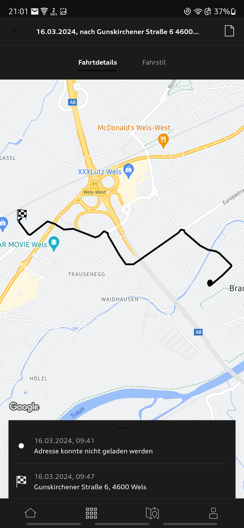

Neben der DataPlug App läuft bei mir im Auto auch immer Cellmapper. Da habe ich die Aktualisierungshäufigkeit auf eine Sekunde gestellt, was auch eingehalten wird, wenn das Display eingeschaltet ist.
Ich glaube in diesen beiden Screenshots kann man das Verhalten ganz gut erkennen:

@profi_fahrer Hmm, ich logge beispielsweise auch in Komoot mit. Und da ist natürlich meist das Display aus. Überhaupt kein Problem...
Im Screenshot ein Beispielprofil aus Locus.

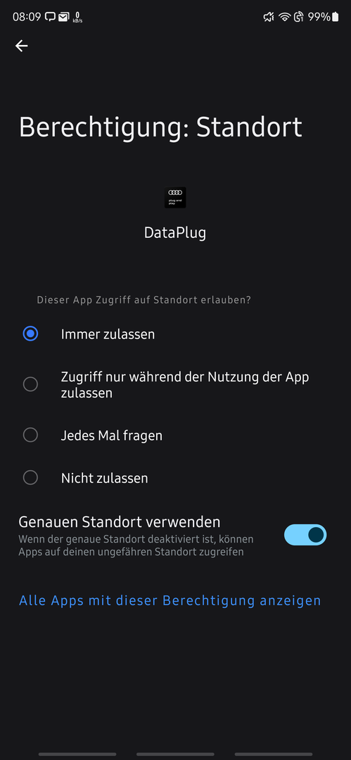

Komoot, wollte ich gerade auch erwähnen. Nutze ich auch und da gibt es keinerlei Probleme bei der Genauigkeit der Aufzeichnung von Radtouren. Ich hatte zwar das S24, nicht das Ultra, sollte hier aber keinen Unterschied machen. Bei Komoot ist es zumindest so, dass man bei der Einrichtung den Zugriff auf den Standort auf "Immer erlauben" einstellen muss, und nicht nur auf "Nur bei Nutzung der App" belassen darf.
Hier evtl. nochmal in den Einstellungen für die Audi DataPlug App nachschauen.
Das hatte ich eigentlich vorausgesetzt, dass das passend eingestellt ist...? Gut, dass du es nochmal erwähnst.
Was sagt denn der Support der Audi DataPlug App? Die schon mal kontaktiert und auf das Problem hingewiesen?
Standort ist auf "Immer zulassen". Den Support habe ich noch nicht kontaktiert, werde das aber mal bei Gelegenheit machen.
