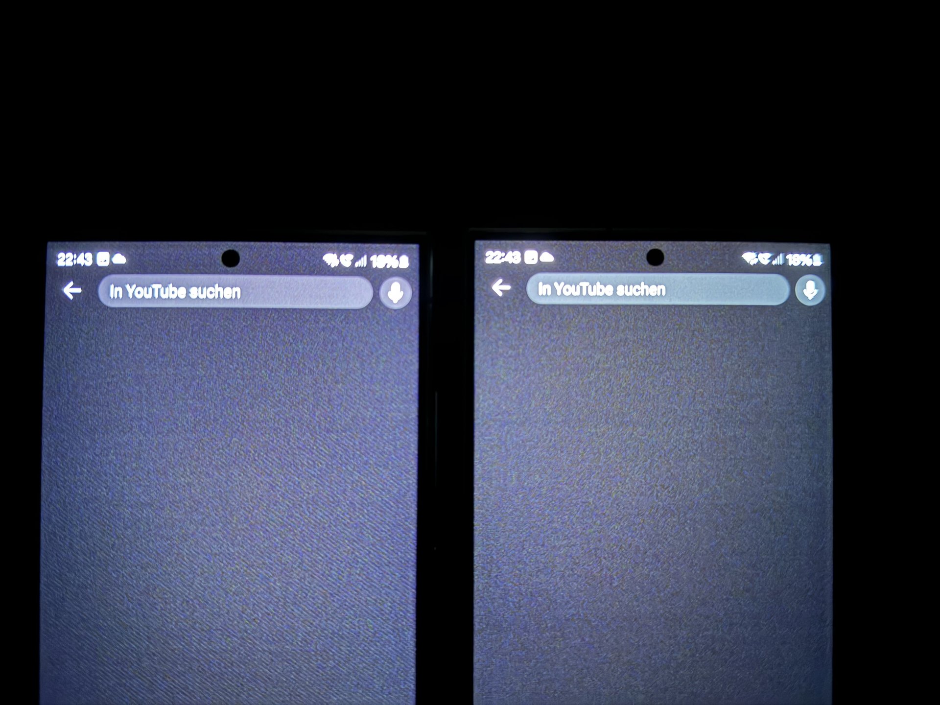

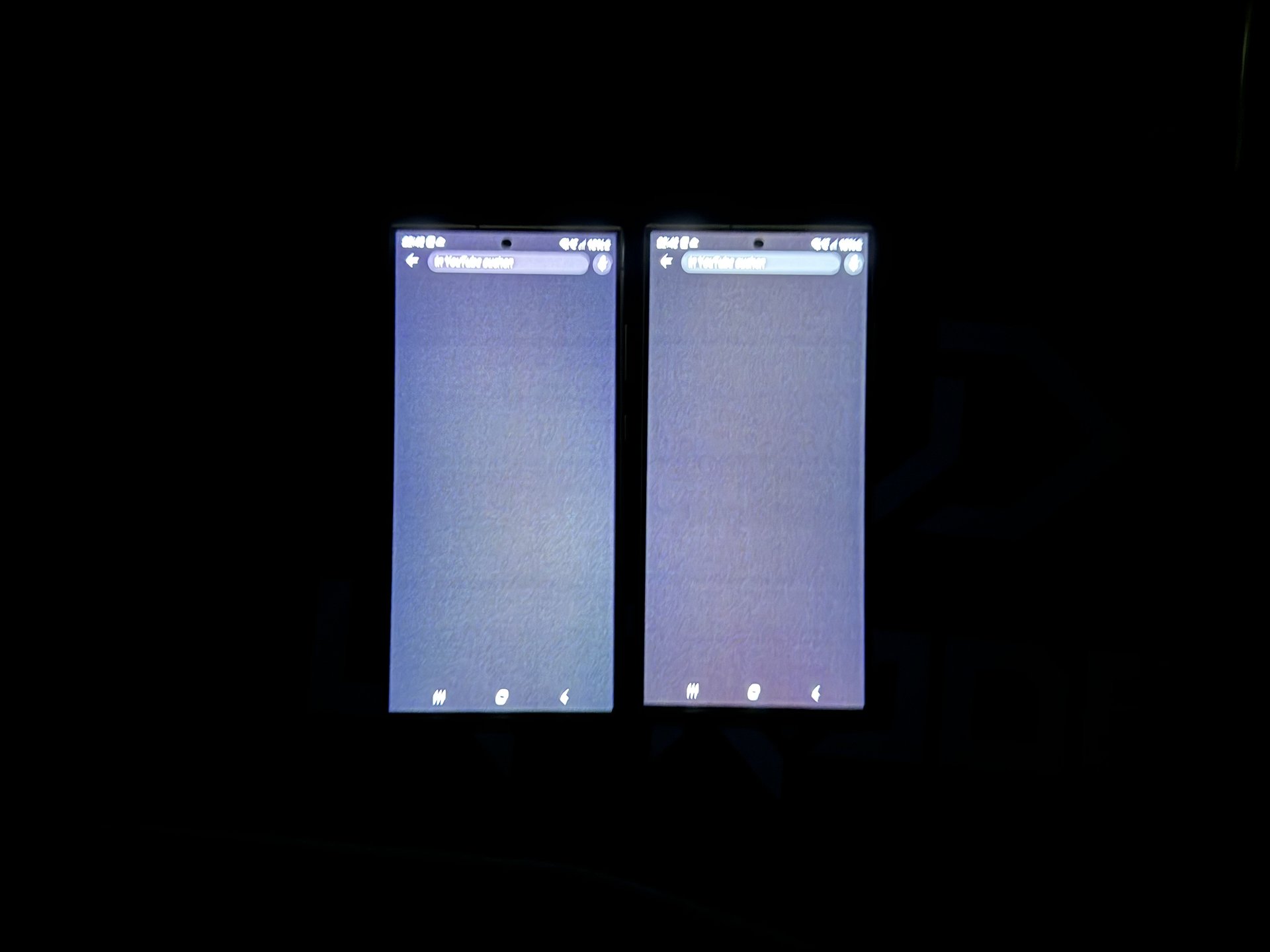

@Lonely_Boz Ich kann Fotos reinstellen, weiß aber nicht, ob das eine gute Idee ist.
Mein iPhone stellt das Grieseln viel schärfer dar, als es ist. Meine Sorge ist einfach, dass die Fotos dann überinterpretiert werden.
Aber gut, probieren wir es mal. Merke ich, dass die Fotos völlig frisch interpretiert werden, nehme ich sie wieder raus, denn sie geben nicht im mindesten das wieder, was ich sehe
Was man auf den Fotos aber erkennt, ist das Jeans Muster
Links S24U mit schrägem Jeans Muster
Rechts das neue ohne Jeans
Hier sieht man gut den Weißabgleich: insgesamt rötlicher beim neuen (rechts) aber z.B. die YouTube Suchleiste sehr grünlich beim neuen

@FastLane88 Vielen Dank für die Bilder. Ich verweise hier gerne noch mal auf meinen Post.
Ich gebe zu, deine iPhone Kamera übertreibt, aber man sieht auf meinem Bild eindeutig, wie ein "sauberer" Screen das Bild darstellen sollte.
Der aktuelle Zustand ist nicht hinnehmbar.

Zumindest auf Twitter schrieb heute jemand mit Messequipment, dass das S24U scheinbar ein falsches Gamma eingestellt hat. Richtig wäre 2.2 und das S24U ist wohl bei nur 1.8
Gamma bei 1.8 hat eine hellere Darstellung über die gesamte Range zur Folge (halt auch bei Schattenbereichen) und könnte erklären wieso wir z.B. in der Wetter App diese blockigen Artefakte sehen oder Banding bzw. Posterization Artefakte bei bestimmten Hintergründen.
Würde Samsung das Gamma wieder auf 2.2 mittels Update anheben, würde dies dann auch den Graubereich gelten, weniger Aufhellung = weniger sichtbare Anomalien die vielleicht Panel bedingt sein könnten.
Deswegen stelle ich mal die These auf, dass es sich damit verbessern könnte, es aber auch darauf ankommt welche Ausgangssituation beim Panel vorhanden ist. Neigt dies von Haus aus zu diesen Mustern, wird das die Software zwar verbessern - Endergebnis aber derzeit völlig offen.
Deswegen ist mein Tipp nach wie vor das Ding trotzdem 14 Tage nach Erhalt zum Widerruf schriftlich anzumelden - man hat dann nochmal 14 Tage für den Versand zeit. Sollte dann ein Update die Problematik erträglich machen ist alles gut. Wenn nicht, zurück damit. Man wird einfach auf Dauer nicht froh und später beißt man sich in den A**** wenn man hier liest, dass Samsung mit späteren Chargen klammheimlich etwas verbessert hat. Is nun mal so. Oft genug erlebt und immer wieder das gleiche.
