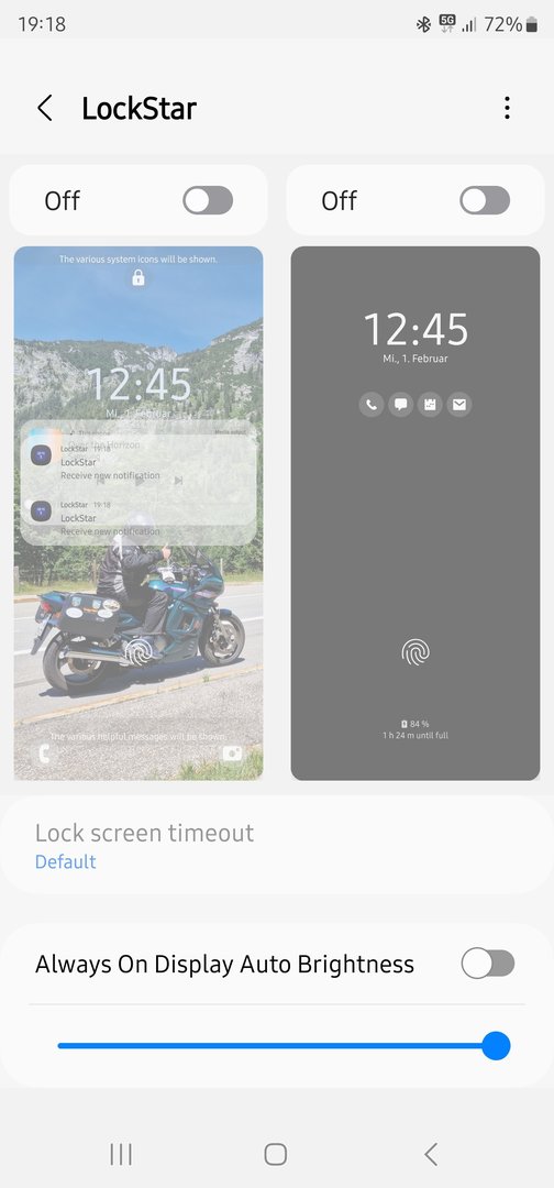

Mit One Ui 6.1 hatte ich das gleiche Problem. Wenn du dir good lock im Galaxy Store runter lädst, kannst du das Always on Display anpassen. Dazu dann dort Lock Star installieren. Stelle es dann wie auf meinem Screenshot ein. Auto Helligkeit auf aus. Helligkeit voll hoch. Dann sollte es passen.

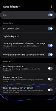

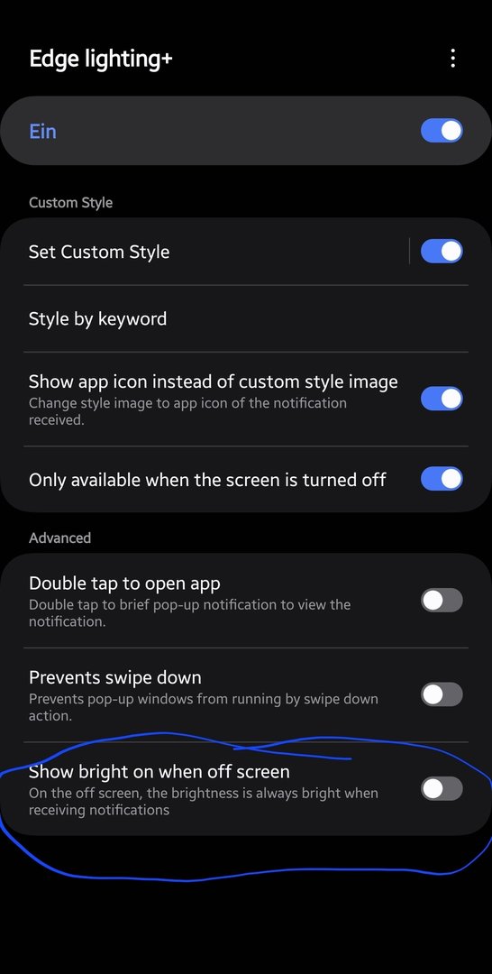

Das hier sollte die Lösung sein?
Erst GoodLock installieren.
Good Lock - Apps im Galaxy Store
Dann öffnen und Edge lightning+ installieren.
Dort dann diese Option aktivieren.

@maik005 Das wurde auch schon getestet und funktioniert bei S24 Ultra nicht.

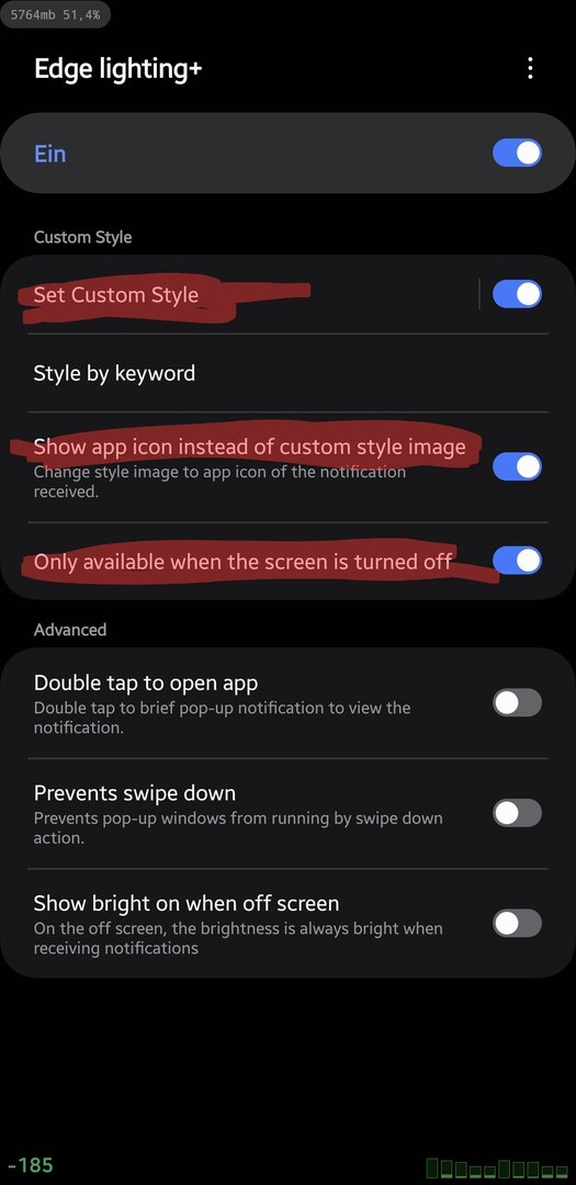

@frances1601
Wäre das vielleicht eine Option?
Das Display wird nicht heller, aber du hast dann viele Symbole der App, die bei einer Benachrichtigung über den Bildschirm fliegen.
Es leuchtet also deutlich mehr als bloß das Seitenlicht.

Die Option aus #9 funktioniert doch.
Gerade am S24+ ist es mir aufgefallen, sie funktioniert aber nur, wenn das AOD aus ist.
Z.b. weil es dunkel ist und das AOD sich nach einigen Minuten automatisch abschaltet.
EDIT:
Nachdem ich nun im Auto mehrfach stark geblendet wurde kann ich sagen, dass es auch mit aktivem AOD funktioniert.
Das AOD bleibt dann allerdings hell.
Außerdem wird das Seitenlicht nicht angezeigt, sondern nur die kleine blase oben und dazu das helle AOD.
Wählt man bei Edge Lightning+ die Custom Icons, so werden die aber auf dem ganzen Bildschirm angezeigt.
Anscheinend hat Samsung da den Bug mit dem großen 6.1.1 Update (was ja nur 6.1 weiterhin heißt) behoben.
