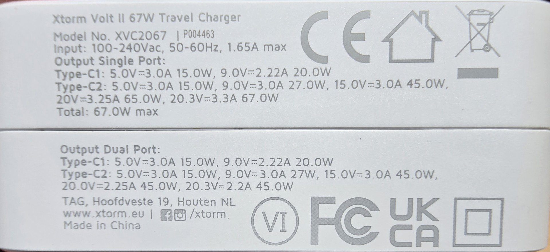

@Takahashimoto Und es kann auch 45W. Es scheint Lader mit 60W und mehr zu geben, die ggf dann nur mit 30W laden. Beim Xtorm steht das jedenfalls ausdrücklich drauf.
Manche Netzteile schalten schon auf 30W oder weniger, sobald zwei Kabel dranhängen (zB Uhr und Phone). Xtorm schafft auch dann noch 45W.

@Eriol
Ja, es schafft sowohl im Single-Port Mode als auch im Dual-Port-Mode 27W.
Die angegebenen 45W im Single-Port-Mode sind für die Samsungs nicht nutzbar.
15V x 3A <> 9V 5A
@WolfgangN-63 Na, dann schont es sogar noch den Akku! ;)
(Ich muss mein Notebook auch damit laden, daher passt das für mich optimal ...)
Reaktionen: 564651

@Eriol So schön die Idee ist, aber bei dem Preis und dem Gewicht, dann doch lieber das gleichwertige:
INIU 65W USB C Ladegerät, 2-Port USB C-USB C Netzteil Steack Adapter GaN II Tech Schnellladegerät Charger, Kompakt Platzsparend, für MacBook Pro iPad Pro/Air, iPhone 15 14 13 12Pro Max, Galaxy S23 usw: Amazon.de: Elektronik & Foto
für aktuell (mit Rabatt) rund 22,50€ und 3 Jahren Garantie, bei gerade mal 125 Gramm Gewicht (Adapter müsste man noch oben drauf rechnen, aber wiegt sicher keine 175 Gramm, um auf das Gewicht des xtorm zu kommen, wobei ich nichts finden konnte, ob da schon das Gewicht des Kabels mit eingerechnet ist), zudem, ist das INIU auch noch echt klein. (@spica konnte mich nicht zurückhalten und hab's nach deinem Post bestellt und ist auch schon da.)
Ein 100-240W (5A) Kabel, für ca. 7 Euro
Reiseadapter für ca. 3,50/Stück (kann man dann auch gleich noch für Rasierer, Zahnbürste, etc. nutzen).
Da ist man dann bei der Hälfte des xtorms. Zumal das xtorm auch nur 67 Watt Gesamtleistung hat und keine 65+20Watt.
Edit: Okay, in der Anleitung steht was von 191 Gramm, wobei auch da nicht angegeben ist, ob der passende Adapter schon mitgerechnet ist. Die einfachen Reiseadapter wiegen aber auch keine 65 Gramm. Gerade mal gewogen UK-Adapter (am schwersten) 55 Gramm
