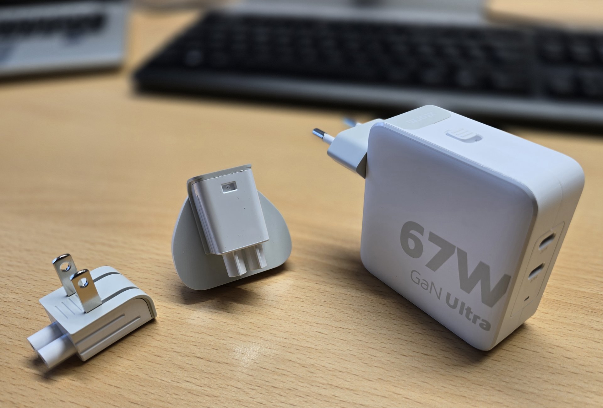

Moin,
Ich habe mir das travel charger von Xtorm besorgt. Das hat Adapter für EU, USA und China, und ein 2m PD-Kabel ist dabei. Es hat zwei Ausgänge: 67W und 20W. Ich kann also S24U und Watch gleichzeitig laden. Ist ein Brummer, aber passt für mich.
Reaktionen: 564651
@Eriol Genau sowas habe ich gesucht! Danke!
