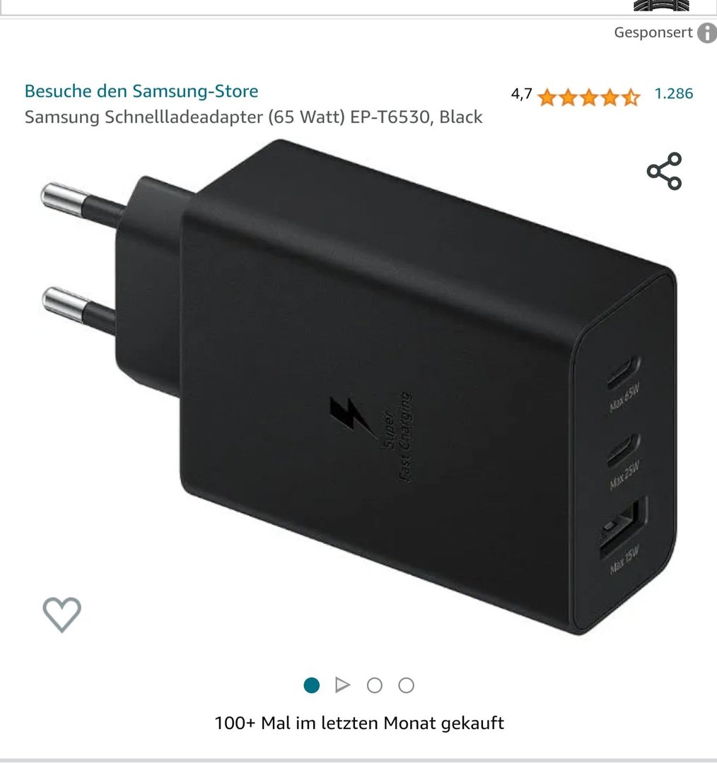

Der wird diesen Monat gekauft T6530.
Also mit dem mitgelieferten vom S20 plus hatte ich 1 stunden, 40 rum den hab ich den Samsung 45 watt gekauft. 1 stunde 7 min von 5%
Als schon schneller geladen. 🤣
Der Ladet jetzt auch das S24u.
@SirMarc Als Einzel-Ladegerät allein, lädt der das S24 Ultra aber auch nur mit maximal 45 Watt, und die Zeitdifferenz zwischen dem, und dem EP-T4510 (neuerer GaN-Lader) dürfte vermutlich nicht mal im Minutenbereich liegen. Gegenüber dem älteren EP-TA845 (kein GaN) könnte der Zeitvorteil vielleicht bei 3 Minuten liegen (von 0 auf 100%). Das aber auch nur dann, wenn das S24 Ultra alleine angeschlossen ist. Bei mir gibt es schon kein Schnelladen 2.0 mehr, wenn nur ein zusätzliches Leerkabel dranhängt.
Wenn du allerdings mehrere Geräte dranhängen möchtest ist der wirklich gut. Ich nutze aktuell diesen Dreifach-Lader für Samsung Wireless Charger Duo (25 Watt), Watch 6 Ladekabel (lädt diese mit bis zu 10W, im Gegensatz zum Wireless Charger Duo), und meine Dampfe (15 Watt, glaube ich, noch nicht überprüft). Mein S24 Ultra lade ich mit dem EP-T4510. wie oben beschrieben, aber immer nur zwischen 20 und 80 Prozent und das geht, wie ich finde, wirklich schnell (60 Prozent in 30 Minuten).

@durabot Also Superschnelladen (ohne 2.0, also mit 25 Watt) funktioniert mit dem Dreifach-Lader von Samsung durchaus noch, auch wenn mein Wireless Charger Duo an dem 25W USB-C hängt und meine Dampfe (eLeaf Pico LE) zum laden an USB-A. Superschnelladen 2.0 allerdings nur, wenn man alleinig das S24 Ultra mit einem 5A-tauglichen Kabel dran hat.

Werde mir denke ich auch das Samsung Gerät mit 65w und 2x usb c holen.
