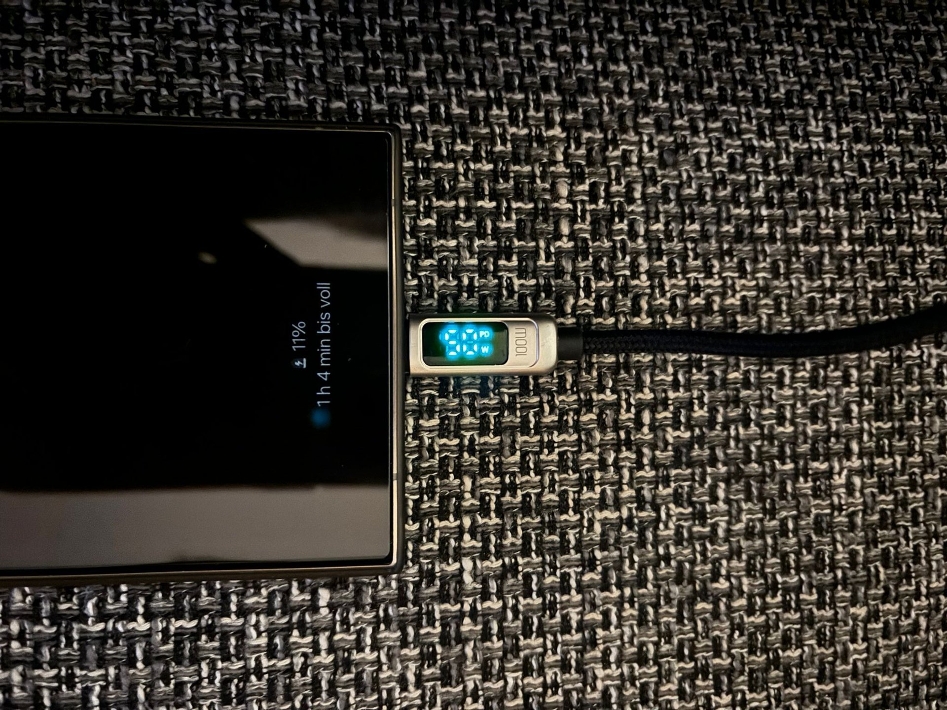

Mit diesem Netzteil lädt das Handy sogar kurzzeitig bis 50W auf. Das Netzteil selbst gibt 45W an. Keine Ahnung ob die Anzeige stimmt, hoffentlich nicht schädlich fürs Handy.
https://www.amazon.de/dp/B0CGV7H7KP?ref_=cm_sw_r_apan_dp_5FSM73N6CS45AY0C0FA5&starsLeft=1
Reaktionen: Olli987
@remixer123
Wie hoch ist die Ausgangsleitung, wenn über beide USB-Ports gleichzeitig geladen wird? Danke schonmal.
Edit: hat sich erledigt; steht ja da mit 2x 20W :1f61c:
@remixer123
50 Watt am Eingang des Port entsprechen wahrscheinlich einfach den beworbenen 45 Watt Ladeleistung am Akku. 10% Wandlungsverlust am DC/DC Wandler im Smartphone halte ich nicht für unwahrscheinlich.

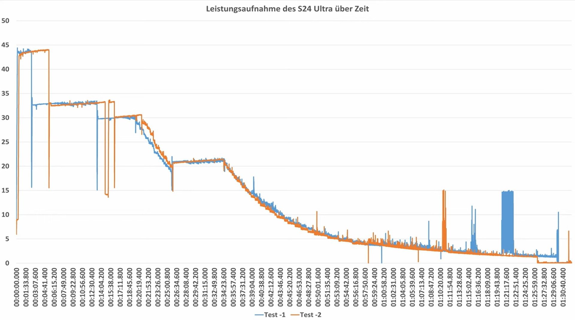

Weiter lädt das S24 Ultra nur bis ca. 22% mit 45 Watt, danach regelt das S24 Ultra das Netzteil langsam runter und es pegelt sich auf durchschnittliche 26 Watt ein.

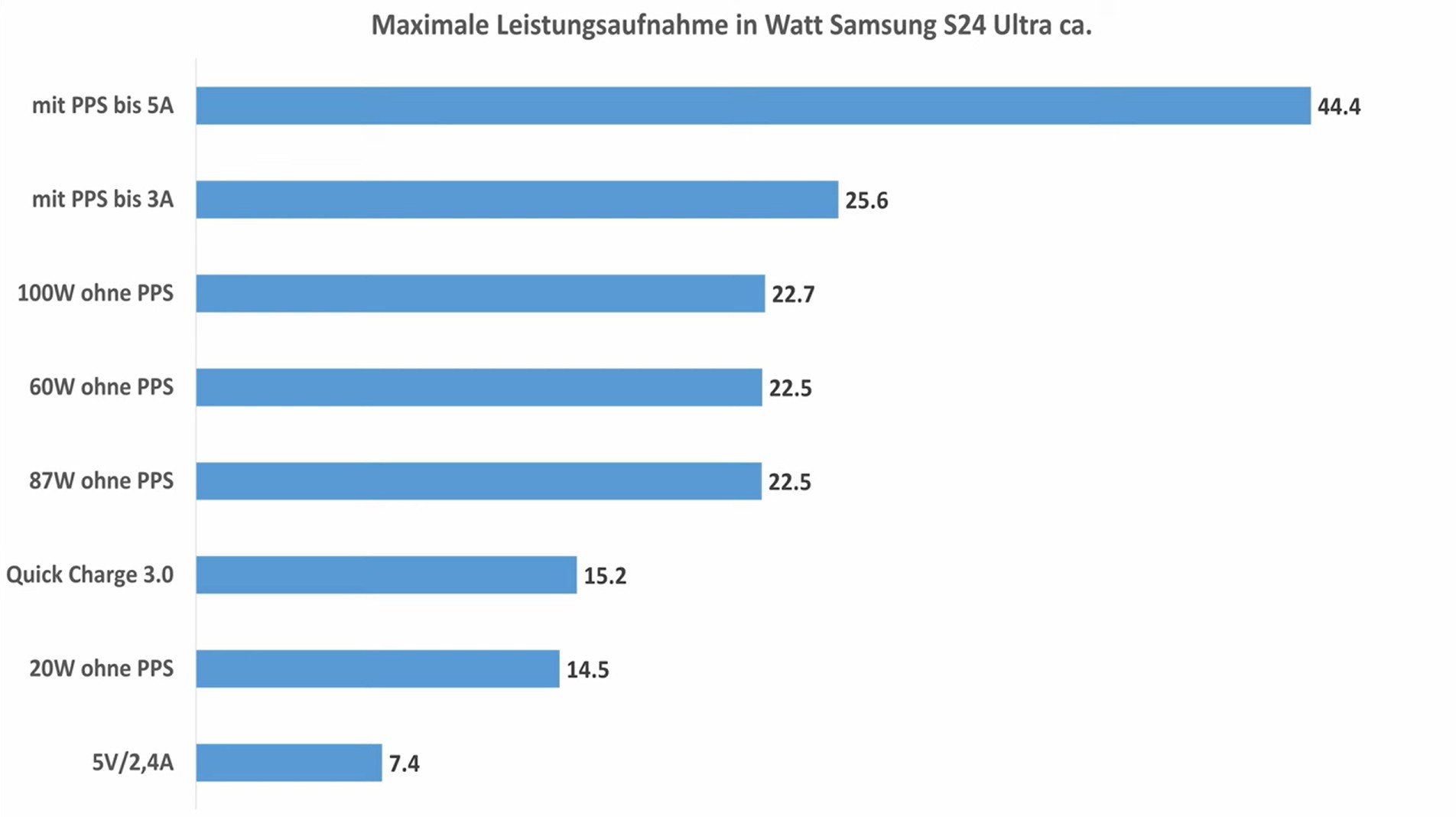

Wie loopi schon geschrieben hat, muss für ein optimales Laden das Netzteil die PPS Stufe 9V mit 5 A unterstützen. Viele Netzteile werben zwar mit PPS, aber dann unterstützen sie nur 9V mit 3A. Auch muss ein USB-C zu USB-C Kabel das 5A unterstützt verwendet werden. Das sind meist die Kabel, die 100 Watt unterstützen.
Ich empfehle dieses Video in Ruhe und ganz anzusehen, dann weiß man wie es läuft.
Anbei mal 2 Grafiken aus dem Video.
Gruß Küste

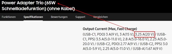

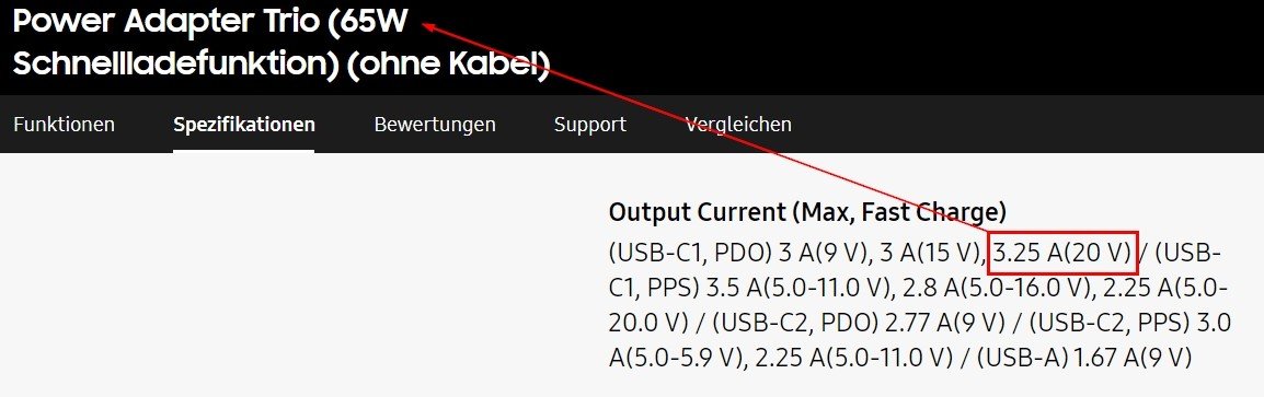

Das Samsung EP-T6530 ist ein Schnellladeadapter mit 65 Watt.
Die gibt es aber nur ab, wenn das Endgerät 20 V unterstützt.
Wenn das Endgerät nur 15 V unterstützt bekommt es max.45 Watt und bei 9 V gibt es nur 27 Watt. Siehe dazu das Bild unten.
Das entscheidende sind die PPS Stufen.
Da dieses Netzteil max. 65 Watt kann, könnte man auch die Stufen 4A (15 V) = 60 Watt oder 5A (9 V) = 45 Watt einbauen/programmieren. Dann würden viel mehr Geräte mit großer Ladeleistung unterstützt werden, die nur bis 15 V können.
Und die weit verbreitete Stufe mit 12 V fehlt ganz, da wären bei 5A (12 V) = 60 Watt möglich.
Also wie immer steht die Wahrheit im Kleingedruckten.
PPS wird gern für Werbung genutzt aber die unterstützten Stufen werden gern verschwiegen oder versteckt.
Daher nehmt euch die Zeit für das Video aus Post #296
