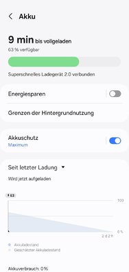

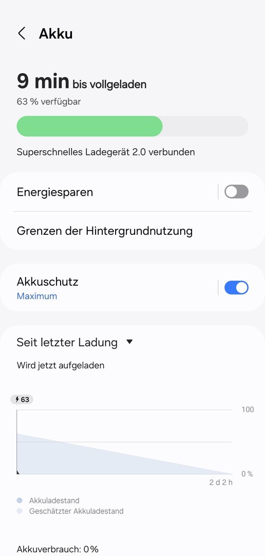

Das wird auf jeden fall angezeigt. Geladen wird bis 80% Screenshot_20240719_180341_Device care.jpg
