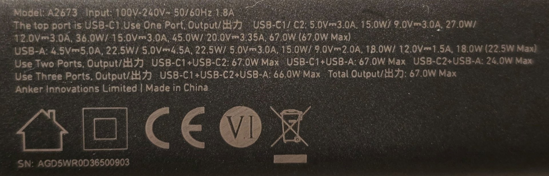

Ich nutze dieses HIER von Anker.
Wenn du beide USB-C Anschlüsse nutzt, werden die 67 W auf beide Anschlüsse aufgeteilt.
Geliefert wird natürlich nur was die Geräte abfordern.
Wenn nur ein USB-C Anschluss genutzt wird sind bis 67 W verfügbar.
Mein S24 Ultra hat bei 10% Ladestand als es allein am Ladegerät steckte 47 W gezogen.
Wenn du also ein fast leeres S24 Ultra ansteckst hast du 45 W dafür und dem andern Port bleiben 22 W.
Das sich das S245 Ultra ab 30% Ladestand nur noch ca. 33 W nimmt, bleiben für den anderen Port dann 34 W über.
Anbei mal die Leistungsdaten vom Ladegerät.
Gruß Küste

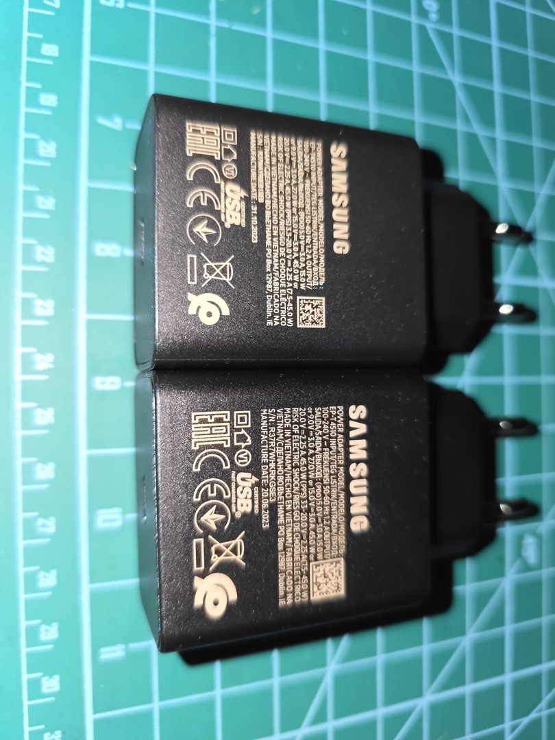

@elli963 Die Samsung EP-T4510 Ladegeräte verwende ich auch schon seit März dieses Jahres.
Mir ist allerdings aufgefallen das es trotz gleicher Typenbezeichnung und vom gleichen Verkäufer (Samsung Store Amazon) davon anscheinend unterscheidliche Chargen gibt.
Die von mir im März gekauften Samsung EP-T4510 Ladegeräte sind deutlich schwerer als die vor kurzem im August georderten Samsung EP-T4510 Ladegeräte. Mit denen vom März läßt sich auch meine Galaxy Watch 7 Problemlos laden, mit denen vom August leider nicht (hier bricht der Ladevorgang immer wieder ab und beginnt von neuem).
Das erste (31.10.2023) ist das schwerere mit dem ich alles Laden kann, das zweite ist das leichtere (20.06.2023) mit dem ich z.B. die Watch 7 nicht laden kann.
Letzeres habe ich als Angebot bei Amazon im August erworben. (Vieleicht war es deshalb so günstig weil Samsung die alten Chargen los werden wollte.)

@Tanis64
Frage mal mit beiden Seriennummern bei Samsung an, ob es beides Originale sind?
Nicht, dass da im Lager etwas durcheinander gekommen ist.
Reaktionen: WolfgangN-63 und Tanis64
@Tanis64 warum sollte man mit dem neueren die Watch 7, welche momentan nur 10 Watt benötigt, mit einem 45 Watt Ladegerät nicht laden können? Würde daher eher sagen: Fälschung.
War ja auch schon mal Thema hier, dass man selbst bei Verkauf und Versand durch Amazon leider nicht vor Fälschungen geschützt ist
Ich werde mal versuchen das nächste Woche über Samsung klären zu lassen.
Mir ist schon bewusst das selbst bei Amazon direkt Produktfälschungen im Umlauf sind, dachte bisher aber das der Samsung Store davon augenommen ist, da dieser ja offensichtlich zu Samsung selbst gehört.
Alle drei von mir im August bestellten Netzteile haben unterschiedliche Seriennummern aufgedruckt, bis auf den Gewichtsunterschied und die etwas abweichende Größe des Aufdrucks (im Vergleich zu den im März gekauften) kann ich keine Unterschiede sehen.
@Tanis64
Beim besten Willen kann ich mir nicht vorstellen, dass Samsung als Samsung über Amazon ein Fake-Ladegerät verkauft.
Für die Uhr würds aber ein 25 Watt genauso gut tun.
