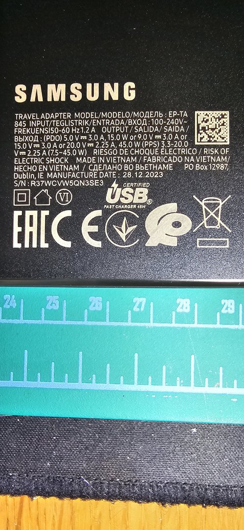

Komisch. Ich habe Anfang letzten Jahres auch ein Samsung 45W Netzteil gekauft.
Es hat aber die Typenbezeichnung EP-TA845, hier der LINK
Leider sind auf deinen Bildern die Spannungs- und PPS-Stufen nicht genau erkennbar. Vielleicht gibt es da eine Abweichung.
Gruß Küste

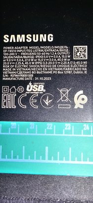

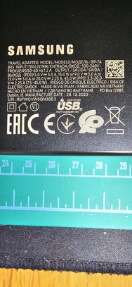

Tanis64 schrieb:
Alle drei von mir im August bestellten Netzteile haben unterschiedliche Seriennummern aufgedruck,
Das ist doch ganz normal das jedes Gerät seine eigene Seriennummer hat oder verstehe ich da was falsch...
Kann mir auch nicht vorstellen dass es ein Fake Ladegerät ist.
@DerStefan Ich denke auch das Samsung über den Samsung Store in Amazon keine Fakes verkauft.
Klar reicht für die Watch 7 ein 25W Netzteil, aber ich will eben unterwegs, im Büro und im Labor nicht nur die Uhr mal aufladen können sondern auch noch andere Geräte.
@maik005 Ja Verkauf von Samsung über den Samsung Store (als Verkäufer) bei Amazon und Versand auch über Amazon Logistics.
@Küste Ein EP-TA845 hab ich auch, mit dem werde ich es auch mal versuchen. Hab noch mal bessere Bilder vom EP-TA845 und dem EP-T4510 hier angehängt. Das EP-TA845 ist in meiner Erinnerung größer, muss mal schauen wo ich es verbaut habe, von den Specs her sin die wenn ich die Aufdrucke vergleiche identisch.
@marcodj Ja das sollte normal sein das jedes Gerät seine eigene Seriennummer hat, bei Fakes ist das eher nicht so, daher glaube ich nicht das es Fake Netzteile sind. Eher ein Fehler in der Charge, oder Samsung hat die Produktion geändert zwischen Juni 2023 und Oktober 2023. Die neueren sind gefühlt doppelt so schwer.

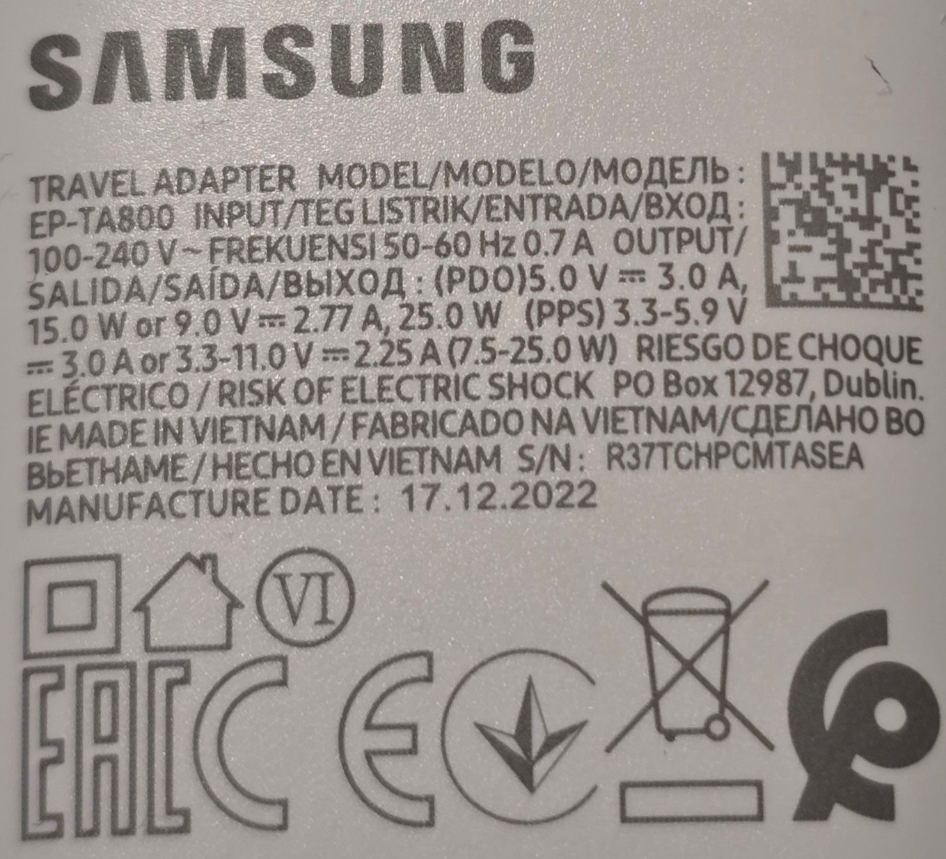

@DerStefan
Da muss ich gegenhalten, es kommt mehr raus.
Ich habe hier ein Samsung 25 Watt Ladegerät Model EP-TA800.
Das leistet bei 9 V max. 2,77 A = 24,9 W
Bei PPS ist es mit 3,3 bis 11 V max. 2,25 A angegeben, also auch max. 24,75 Watt.
Siehe Foto.
Wenn wir noch ein wenig Verlust einrechnen, dann wird es echte 23 Watt zur Verfügung stellen.
Wer eine optimale und schnelle Ladung braucht, muss sich ein Ladegerät suchen das bei 9V 5A abgibt.
Und dazu ein USB-C zu USB-C Kabel, das 5A kann, das sind die Kabel welche für 100 Watt (20V 5A) freigegeben sind.
Dann hat man immer echte 45 Watt zur Verfügung und das S24 Ultra bestimmt das Tempo und die Menge.
Gruß Küste

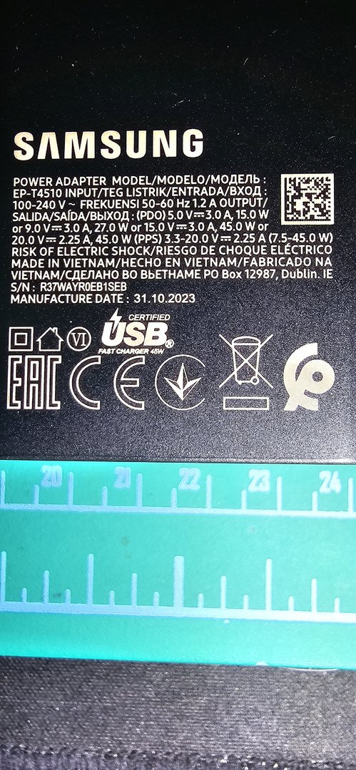

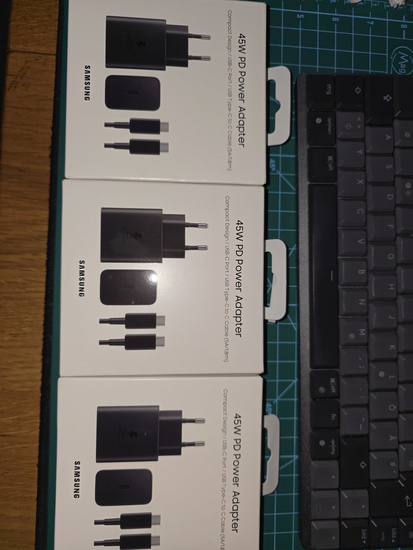

Tanis64 schrieb:
@elli963 Die Samsung EP-T4510 Ladegeräte verwende ich auch schon seit März dieses Jahres.
Mir ist allerdings aufgefallen das es trotz gleicher Typenbezeichnung und vom gleichen Verkäufer (Samsung Store Amazon) davon anscheinend unterscheidliche Chargen gibt.
Die von mir im März gekauften Samsung EP-T4510 Ladegeräte sind deutlich schwerer als die vor kurzem im August georderten Samsung EP-T4510 Ladegeräte. Mit denen vom März läßt sich auch meine Galaxy Watch 7 Problemlos laden, mit denen vom August leider nicht (hier bricht der Ladevorgang immer wieder ab und beginnt von neuem).
Das erste (31.10.2023) ist das schwerere mit dem ich alles Laden kann, das zweite ist das leichtere (20.06.2023) mit dem ich z.B. die Watch 7 nicht laden kann.
Letzeres habe ich als Angebot bei Amazon im August erworben. (Vieleicht war es deshalb so günstig weil Samsung die alten Chargen los werden wollte.)
@Tanis64
Du hast tatsächlich als zweites ein Fake Ladegerät bekommen.
Ich habe gerade dieses hoch interessante Video gefunden.
Da wird das von mir gelobte EP-TA845 erwähnt, der Nachfolger EP-T4510 und der Fake-Klon davon.
Du vermutest richtig, das das zweite und leichte Ladegerät nicht echt ist. Und es ist sogar als gefährlich anzusehen.
Gruß Küste

Danke für die Info, dann werde ich das Morgen mal gleich bei Samsung reklamieren
Und die drei Teile nicht verwenden.
Ich frage mich nur wie das sein kann, die im März bestellten Netzteile kamen wie in dem Link beschrieben in einer Verpackung, die im August bestellten nur in Türen so wie auf der Seite auch dargestellt. Beides mal über den Samsung Store bei Amazon bestellt.
OK, mein Fehler, man sollte da schon genauer hinsehen, Samsung Store bei Amazon heißt nicht das es von Samsung verkauft oder versandt wird.
Ich hab mal gelesen das Amazon für alle gleichen Waren die selbe Warennummer verwenden, egal ob der Artikel von denen ist oder von einem Billig-Fake-Verkäufer mit Versand von Amazon und wenn jemand diesen Artikel kauft, wird im Lager einfach aus der selben "Kiste" die Ware geholt und versendet, dem Lagerist ist es dann egal ob er dann einen normal verpackten Artikel oder einen in einer Tüte ins Paket packt. Ich hatte fast exakt das selbe Problem: das 45W Samsung Netzteil mit Verkäufer Amazon bestellt und mich gewundert dass das Netzteil in einer Tüte geliefert wurde. Hab es dann trotzdem mal angeschlossen und da ist rein gar nicht passiert, hab mich bei Amazon beschwert, es wurde eine Ersatzlieferung losgeschickt, ich hab das Schrottding trotzdem zurückschicken müssen und die neue Lieferung war original verpackt und hat funktioniert
Reaktionen: Tanis64
Nach einem ca. 20 minütigem Telefonat mit Amazon, und mit den Hinweisen aus dem von @Küste verlinktem Video (vielen Dank dafür!), schicke ich jetzt die drei Fake Ladegeräte zurück und bekomme den Betrag erstattet.
Das Bestellen über Amazon ist in dieser Hinsicht aber eher eine Lotterie, man kann das ja schlecht im Voraus prüfen.
Bin mal gespannt hab mir drei neue bestellt, diesmal habe ich einen Händler der laut den Rezensionen nur Originale verkauft.
Hier noch mal der Link zu dem Test / Bericht über das gefälschte EP-T4510:

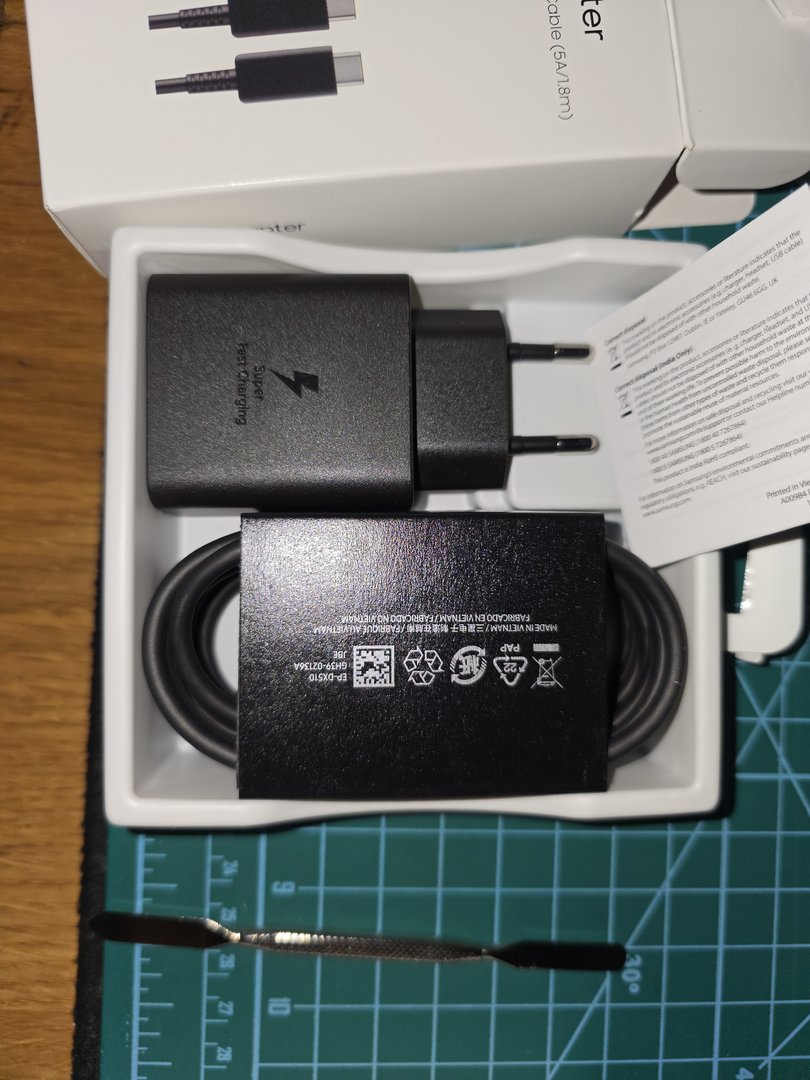

Heute kam die Lieferung von Firelia (Köln) auch über Amazon bestellt:
Das sind jetzt Originale, merkt man dierkt am Gewicht und an der Verpackung.

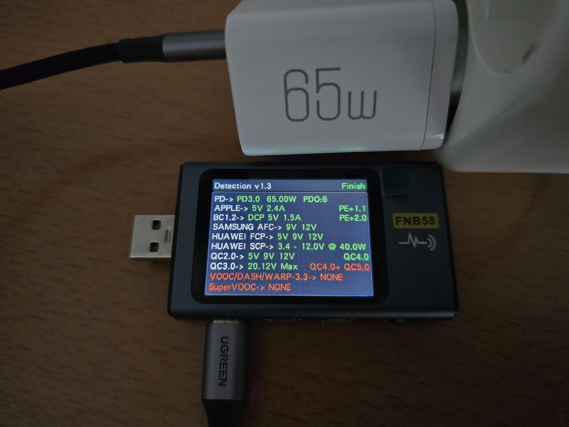

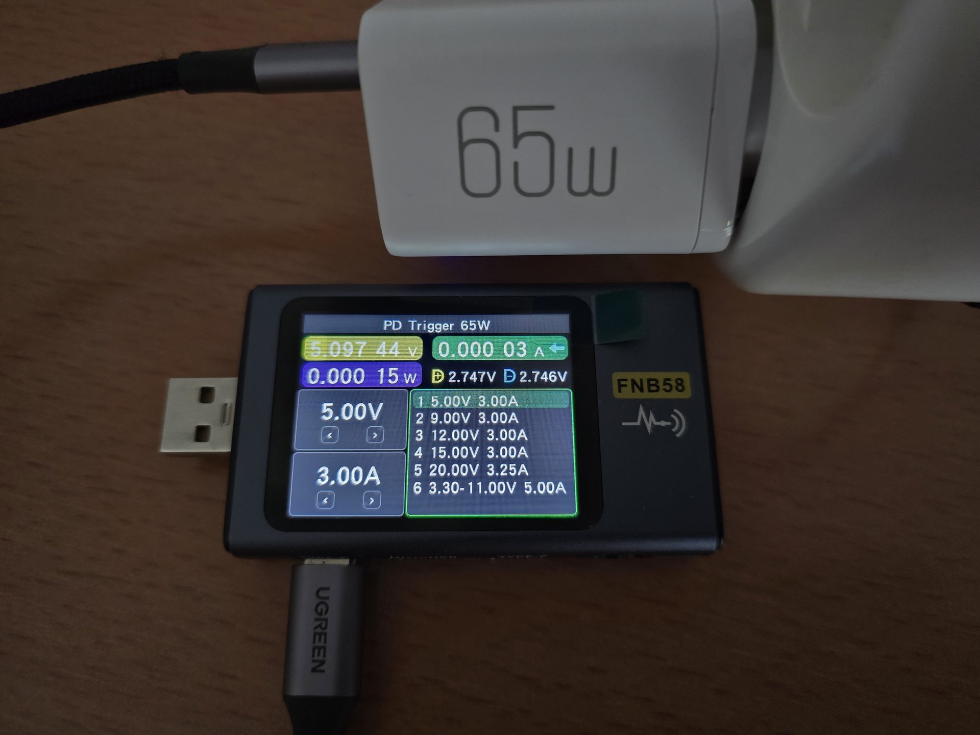

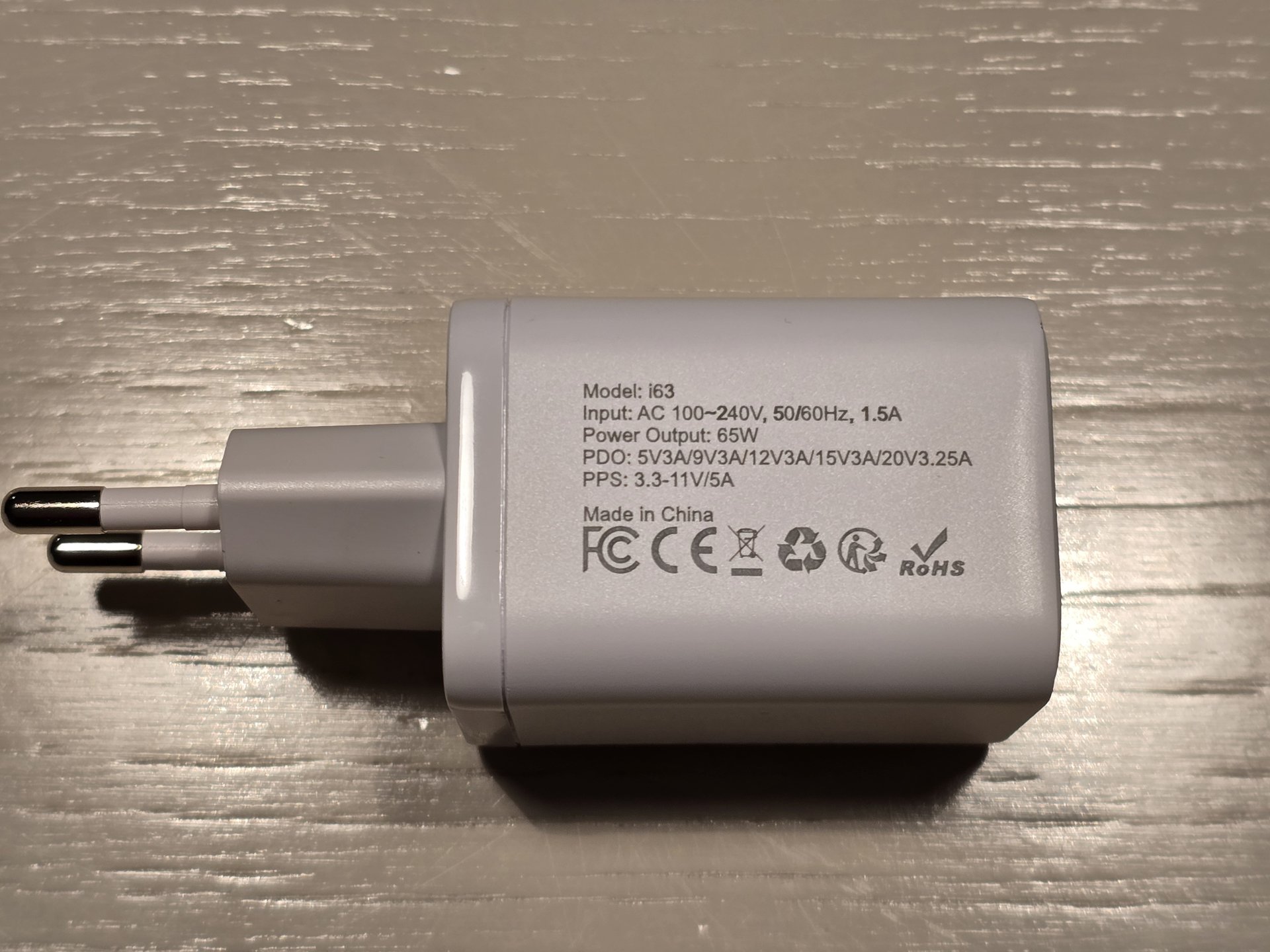

Moin,
ich bin letzte Woche auf ein 65 Watt Ladegerät gestoßen welches PPS bis 5 A unterstützt, aktuell noch eine Seltenheit.
Da das S24 Ultra ja als Spannung auf 9 Volt besteht, braucht man 5 A Strom um die 45 Watt zu erreichen.
Es werden alle gängigen Ladeprotokolle wie PD3.0, QC3.0, Samsung AFC usw. unterstützt, weitere Daten siehe Bilder.
Ladegerät i63
Gruß Küste
