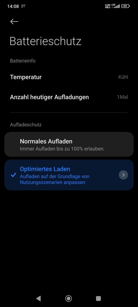

Tjo schade. Bei meinem Poco X6 Pro gibt es zwar den Punkt Batterieschutz, allerdings kann ich da nichts konfigurieren wie bitte lade bis maximal 80%. Auch ansonsten hab ich dazu auf meinem Smartphone nichts gefunden. Das ist sehr schade. Werde ich beim nächsten Kauf mal berücksichtigen. So ist der Akku nach maximal drei Jahren wahrscheinlich fertig.

Kannst aber nix entsprechendes konfigurieren.

@Inkognito123
Mal auf den Pfeil rechts gedrückt und geschaut ob ein Untermenü kommt?
Reaktionen: marcodj
