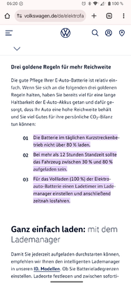

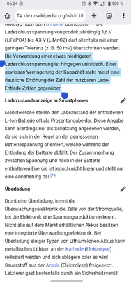

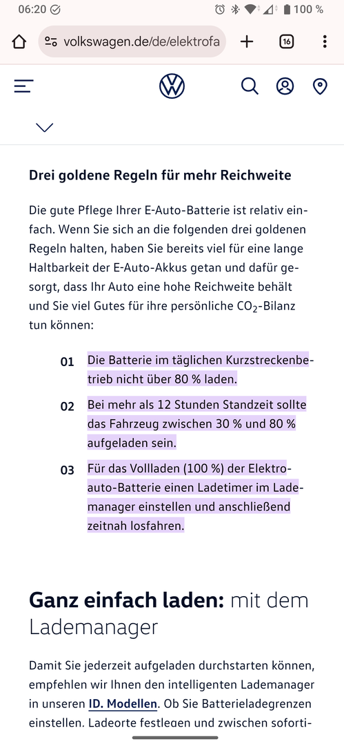

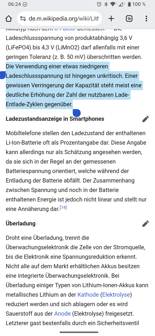

Wenn es heute erwiesenes Wissen wäre, dass so ein Akku nur bis 80 % geladen werden sollte, ja warum begrenzen die Hersteller das denn dann nicht?
Es ist wissenschaftlich erwiesen. Studien gibt es mittlerweile einige und in verschiedensten Bereichen (Consumer Electronics, Automotive, Battery Storage Systeme) nehmen die Hersteller darauf Rücksicht.
Beim Smartphone ist die Priorität aber eher eine hohe Laufzeit auf Kosten der Haltbarkeit. Der durchschnittliche Kunde will lieber 3 Jahre maximale Kapazität anstatt 6 Jahre 80% Kapazität. Daher ist sowas wie Akkuschutz hier lediglich opt in.
Bei anderen Dingen wie zum Beispiel Hybrid Fahrzeugen wo ein Akku viele Jahre und mehrere tausend Zyklen halten muss kannst du teilweise von vorne herein nur 30 bis 70% nutzen.
Hier mal zwei Infos von VW und Wikipedia um mal von den ahnungslosen Smartphone Herstellern weg zu kommen.
Reaktionen: 564957, riognach, maik005 und 2 andere
