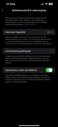

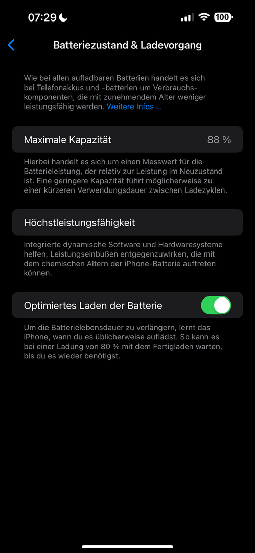

Ich kann nur von meinem IPhone 14 Pro Max sprechen. Dies hab ich wenn es ging immer auf 80% geladen über die 2 Jahre. Hab noch 88% Restkapazität. Beim Samsung mache Ich genau das gleiche. Meist halte ich den Akku von 30 bis 80%. Ich komme damit aber auch immer über den Tag, so dass ich mein Samsung abends um 20 Uhr rum mit noch 35% ans Ladegerät stecke bis zum nächsten Morgen um 8 Uhr.
