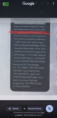

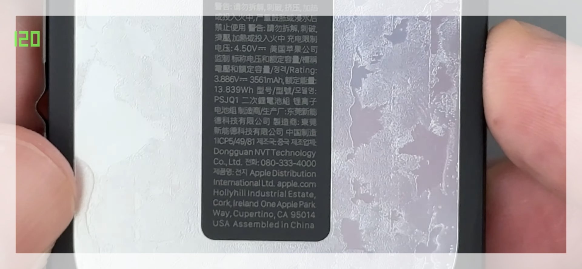

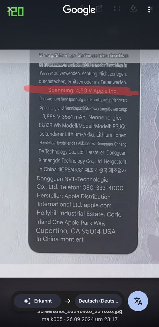

Das iPhone 16 hat eine Ladeendspannung von 4,5V.
Quelle:
Ich gehe auch soweit, sicher zu behaupten dad es niemals der Fall war, dass iPhones nur bis 4V geladen werden.
Da wäre ja kaum Energie im Akku.
Quelle:
Ich gehe auch soweit, sicher zu behaupten dad es niemals der Fall war, dass iPhones nur vis 4V geladen werden.

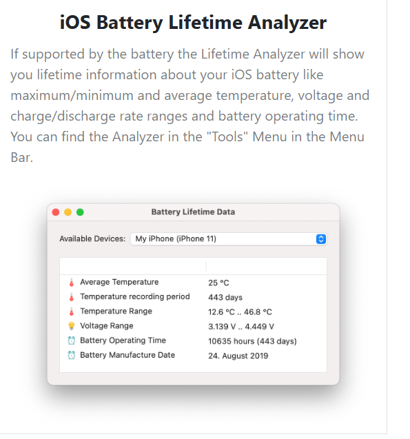

Hab ich nachgemessen. Dafür gibts Apps.
