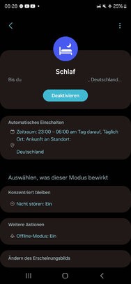

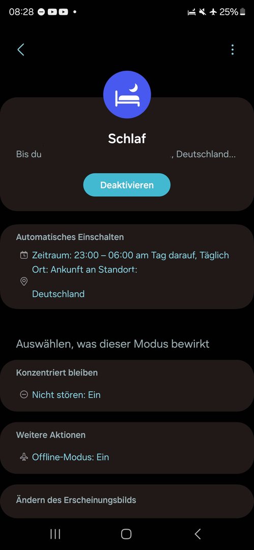

Moin werte Community,
ich habe mal hier ein wenig gestöbert und einiges gefunden, allerdings nicht ganz in dem Zusammenhang wie mein Problem gelagert ist.
Problembeschreibung
Ich wollte mir den Modi "Schlafen" einrichten, mit den Bedingungen
- Ich bin Zuhause
- und einem festgelegtem Zeitraum (täglich von 23:00 - 6:00 Uhr)
in dieser Kombi soll dann ab einer gewissen Uhrzeit der Flugmodus aktiviert werden.
Ich habe auch schon diese beiden Bedingungen in der Reihenfolge geändert.
Nun macht sich das System einen Jux daraus und schaltet mir einfach den ganzen Tag den Flugmodus ein.
Habt Ihr Erfahrungen damit, bzw. eine Lösung parat?
Gruß Jörg

Kannst du bitte mal einen Screenshot machen?
Hast du das unter "Modi" oder unter "Routinen" eingerichtet?
Falls du es mit Modi gemacht hast, probiere es mal bei den Routinen.
Hier einmal ein Screenshot dazu...
Aber ich möchte gleich einmal einwerfen das es doch nicht sein kann das es da einen Unterschied gibt.
Wenn ich ein Modi habe mit den Bedingungen, sollte doch das selbe herauskommen wie bei einer Routine.
Ich habe mal mit dem "Ort" gespielt...
Es ist auch völlig egal ob ich "bei ankommen" oder bei "ich gehe" wähle, sobald ich die Option Ort hinzufüge ist Schluß.
Ich habe gerade noch einmal die Option WLAN getestet, ohne Ort...
Selbst da spinnt der Modus rum.

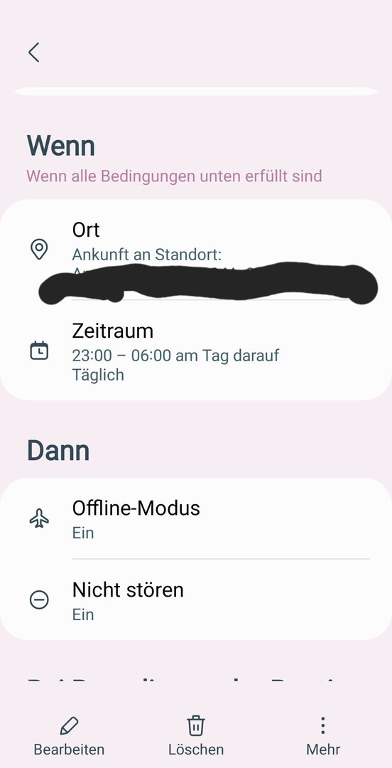

Versuche es doch mal so.
Ist zwar das Gleiche, aber vielleicht funktioniert es ja so.
Eine Erklärung, warum es mit Modi nicht funzt, habe ich auch nicht.
Auf jeden Fall, hat es bei meinem S23 jetzt nicht auf den Flugmodus umgeschaltet.
Nein. Der Unterschied: bei "Modi" sind es ODER-Bedingungen, d.h. sobald eine Bedingung erfüllt ist, wird der Modus aktiviert. Bei "Routine" sind es UND-Bedingungen, d.h. da müssen jeweils alle gemachten Bedingungen erfüllt sein, damit die Routine aktiviert sind.

In der Routine ist es tatsächlich unkompliziert...
- Wenn Bedingung A (Zeit)
UND
- Wenn Bedingung B (Ort)
beide zutreffend sind,
DANN
Es ist in bestimmten Fällen auch möglich, einen EXIT Task zu bestimmen...
leider entscheidet die App das automatisch ob man diese Auswahl bekommt.

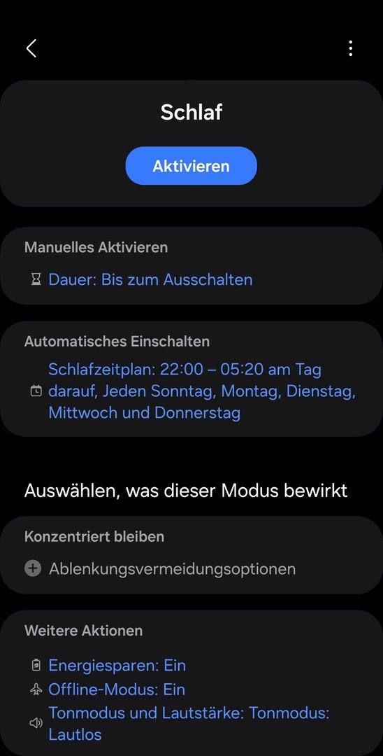

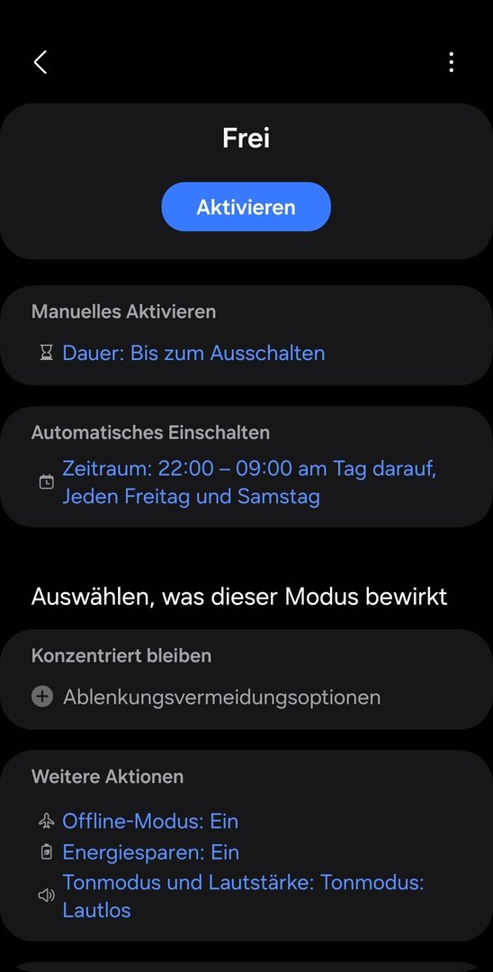

Eigentlich habe ich das gleiche Problem.
Ich habe 2 Modi eingerichtet und jeder Modi hat 1 Bedingung wann er aktiv werden soll. Siehe Bilder unten.
Mal werden sie nach Bedingung aktiv und mal nicht.
Und mal werden sie nach Bedingung inaktiv und mal nicht.
Auch wenn man sie mal manuell aktiviert, deaktivieren sie sich manchmal nicht.
Leider ist kein System bei dem Nicht Ein- / Ausschalten zu erkennen.
Habe das ganze auch schon als Routine versucht, Verhalten ist gleich.
Bin über Tipps dankbar.
Gruß Küste

Ich nutze den vordefinierten Modus "Schlaf" und aktiviere in diesem Modus zusätzlich das Energiesparen. Den Modus schalte ich zeitgesteuert von 22:30 - 06:30 an und aus, manchmal bei Bedarf aber auch manuell. Bislang funktioniert das total unauffällig genau so, wie ich mir das vorstelle. Vielleicht gibt es Probleme, wenn man mehrere Modi parallel definiert, die dieselben Einstellungen verändern?
@Knisterfolie
Aber du hast eben als WENN Bedingung nur die Uhrzeit, richtig?
Damit sie sich nicht überlappen ist der eine für Fr. + Sa. und der andere So. bis Do.
Sie unterscheiden sich ja in den Tagen und Zeiten. Klarer geht es aus meiner Sicht nicht.
Der Modi Schlaf ist vorgegeben und wurde nur eingestellt (deswegen steht da auch Schlafplan drin) und Ruhe ist selbst erstellt.
Gruß Küste
@maik005 korrekt! Bei mir sieht der Modus "Schlaf" in etwa so aus wie bei @Küste, nur mit anderen Tagen.

so ich habe gestern gute 40 Minuten mit dem 2nd Level Support telefoniert.
Ja wie hier ausgeführt wurde sind die MODI nur steuerbar mit einzelnen Bedingungen.
ERGO will man mind. 2 aufeinander aufbauende Bedingungen nutzen, muß man Routinen erstellen.
Allerdings wird der Support an die Programmierungsebene eine Nachricht senden, in der dann steht das diese Programmierung etwas unsinnig ist. Ich habe der guten Dame mal ein paar Beispiele gegeben in der das plastisch dargestellt wird.
Für euch mal ein Beispiel...
- Nutze ich einen MODI mit Bedingungen, kann das im Konflikt mit einer Routine stehen
Ich habe erwähnt das es entweder sinniger wäre im Modi unter Bedingungen einen "Schalter" einzufügen ob eine oder alle Bedingungen erfüllt sein müssen, oder grundsätzlich keine Bedingungen erstellbar sein sollten.
Also meine Meinung dazu wäre besser keine Bedingungen, da man das über Routinen lösen kann.
Ebenfalls habe ich bemängelt das man keine Verkettungen in den Routinen einbauen kann und daher immer mehr Routinen erstellen muss als manchmal notwendig sind.

ich habe das jetzt über eine Routine gelöst, was aber auch wegen dem Ort nur bedingt funktioniert...
Stichwort Ortserkennung in Räumen.
