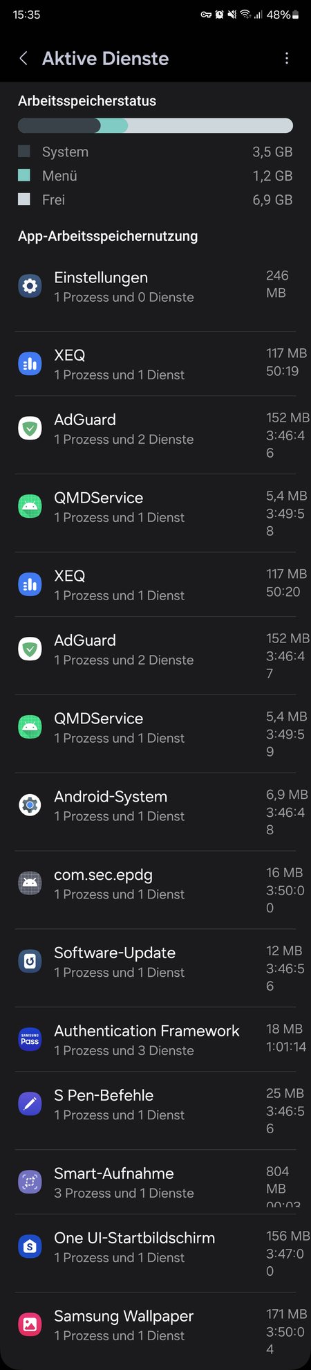

Poste doch mal deine aktiven Dienste
Reaktionen: 567753
Sehr gerne. Die Liste ist gar nicht so einfach zu fotografieren, da sie sich ständig aktualisiert. Schwankt so um die 20 Einträge.

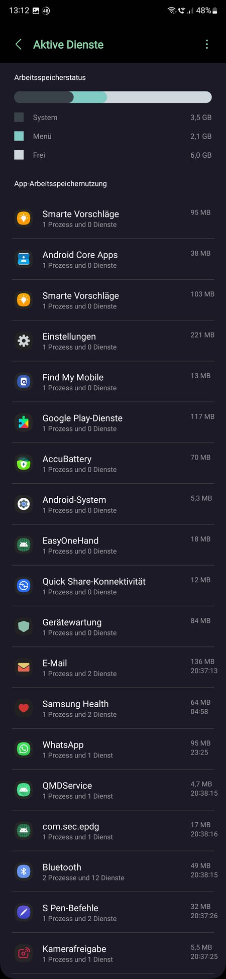

Vulture.GT schrieb:

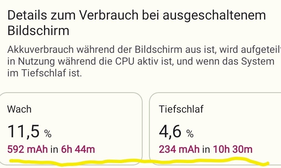

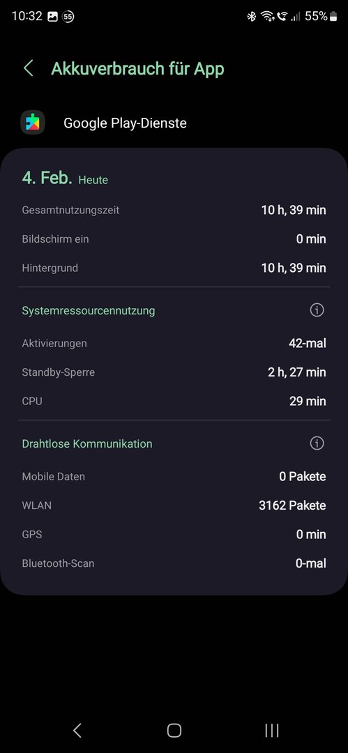

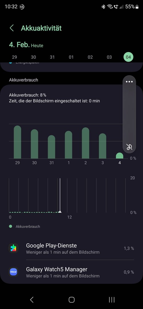

Ich hab bei mir jetzt auch mal etwas länger drauf geschaut, mein Standby-Verbrauch über Nacht ist mir mit 8% zu hoch (erstes Bild). Beim zweiten Bild sieht man dann die Play Dienste, sind die Werte normal? Finde die Standby-Sperre auffällig, und was muss das Ding die Nacht über ne halbe Stunde die CPU nutzen?Dazu dann noch die Werte aus AccuBattery...

0,3% / h ist eigentlich normal, obwohl 0,4 auch nicht extrem schlecht sind.
Ja, 0,3% / Stunde sind ok. Da liege ich auch etwa.
Das ergibt bei z.B. 8 h Schlaf aber nur 2,4% und keine 8% wie zuvor genannt.
Ich beobachte das jetzt mal noch weiter, hab bei meinen Play Dienste mal die Daten gelöscht und smarte Vorschläge noch abgeschalten. Zusätzlich alle Energieverbrauchen nochmal an und wieder abgeschalten (die üblichen Verdächtigen). Habt ihr Find My Mobile aktiv (ich ja)?
Accu Battery zeigt mir gestern auch eher 0,9%/h Entladegeschwindigkeit bei ausgeschaltetem Bildschirm an, was sich mit den 8% von meinem Screenshot decken würde.

@Vulture.GT Bluetooth ist permanent verbunden? Quick Share kann auch Strom ziehen, wenn Find m Mobile ständig Standortdaten abfragt zieht das auch Akku, Samsung Health...ggf. habe ich deaktiviert, brauche ich nicht.

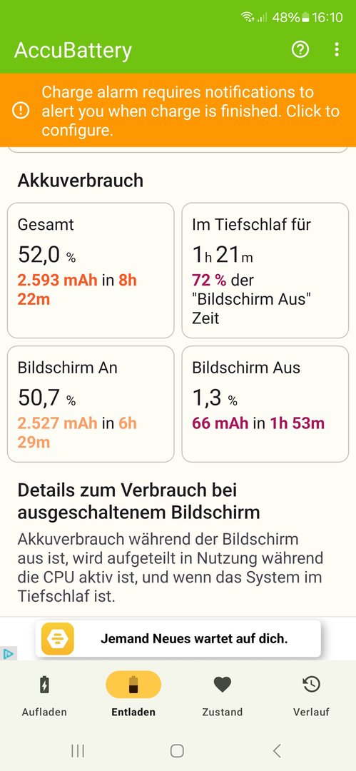

Zwar nur WLAN aber trotzdem nicht so schlecht:
