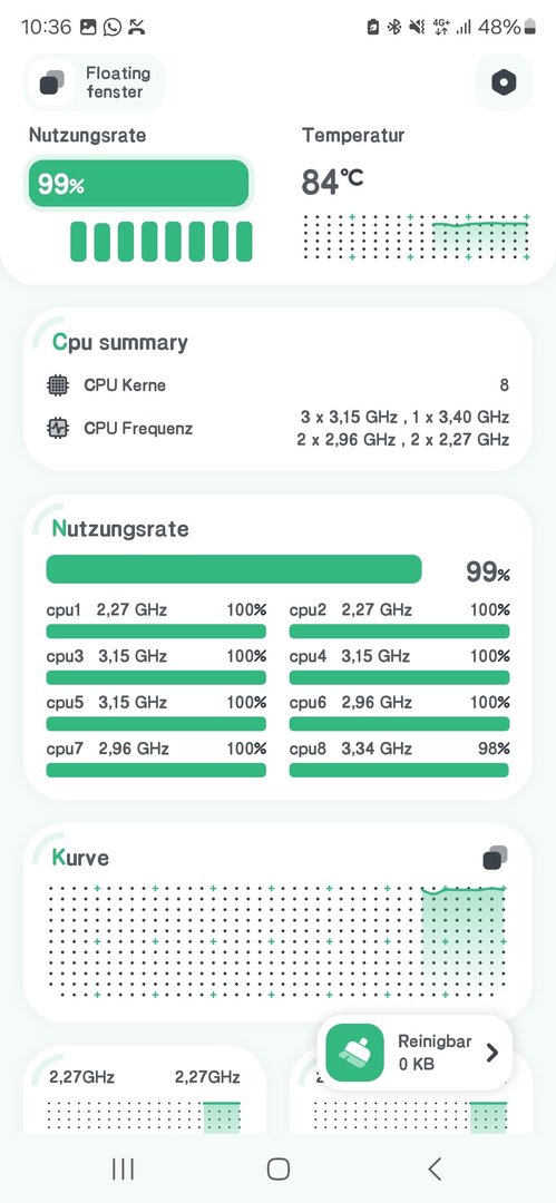

Zu meinem Thema, ich hab seit März mir ein s24 Ultra mit 1tb zugelegt, und ich war mit dem Kauf soweit zufrieden, jedoch bemerkte ich dass das Handy sehr warm wurde, vorallem im oberen Teil des Handys, auch die Batterieleistung stellte mich nich zufrieden. Zuerst hab ich das als normal abgetan und dachte es liegt möglicherweise an der Hülle aber auch ohne die Hülle wurde das Handy immer wieder zu warm, ein update später legten sich die Probleme weitestgehend, jedoch hab ich jetzt wieder Probleme mit der wärmeentwicklung des Handys seit dem letzten Update
(One Ul-Version: 6.1 Android-Version: 14 Aktuelle Version: S928BXXS2AXD6 / S928BOXM2AXD6 / S928BXXS2AXD6 Sicherheitspatch-Ebene: 1. Mai 2024)
Laut der Cpu monitor app ist die Temperatur manchmal über 80 Grad, ich frage mich ob das normal sein kann?
Die App zeigt die Gesundheit des Akkus auch nur als "Gut" an, ich frage mich ob das so richtig ist und die Gesundheit nicht als "sehr gut" sein sollte? Zumal das Handy gerade mal 3 Monate als ist.
Ich benutze das Handy auch nicht für anspruchsvolle Sachen, lediglich die alltäglichen Dinge wie WhatsApp und Youtube
Hat jemand das selbe Problem mit dem s24 ultra gehabt und kann mir da weiterhelfen? Soll ich das Handy zurückschicken?

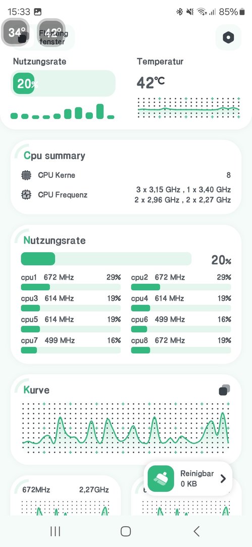

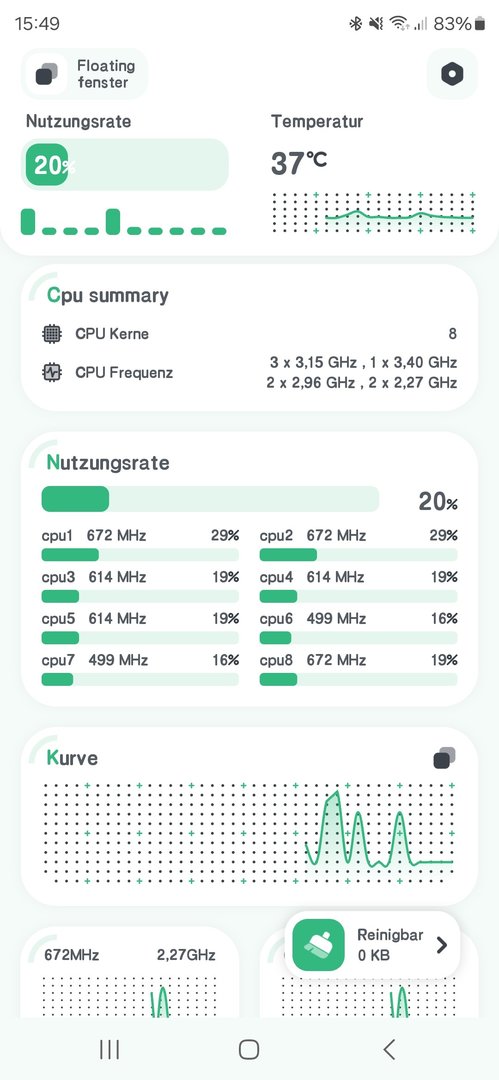

@letsroll
Wie bekommt man 99% Nutzungsrate zustande?
@marcodj ich habe keine Ahnung, ich hatte ganz normal nur Youtube gehört als ich merkte dass es warm wurde

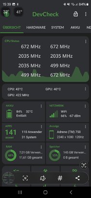

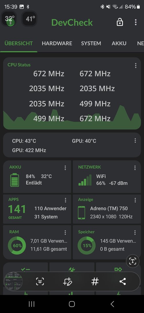

@marcodj danke, also da steht ebenfalls durchschnittlich 40 Grad, und es springt mal auf auf 60 Grad mal auf 70, aber nur für ne Sekunde

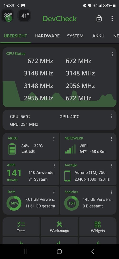

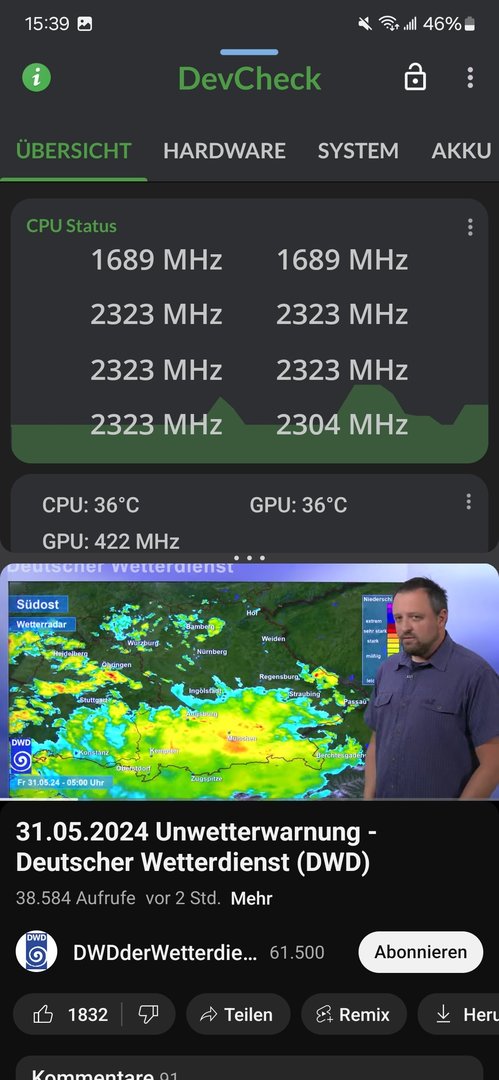

Also bei 50°C ist es schon sehr unangenehm es zu halten, bei 80°C wirst du es wohl nicht einfach so halten können.
Da du keinerlei Angaben machst, kann dir auch sonst niemand hier helfen.
S24 Ultra Akkulaufzeit: Persönliche Erfahrungen & Diskussionen (Samsung Galaxy S24 Ultra Forum)
Seit dem beschäftige ich mich nicht mehr mit dem Akku. Da siehst du meine Laufzeiten. Kannst diese mit deinen Vergleichen.
Es könnte bei dir an einer App liegen, wie hier im Beispiel.
Das ist die Temperatur der CPU und nicht die Temperatur am Gehäuse die Devcheck da anzeigt;)
Reaktionen: WolfgangN-63 und prx

Wenn ich mir das Bild im Startpost so ansehen, sehe ich das alle Kerne zu 100% augelastet sind.
Da wäre für mich mal die Frage, was die CPU so sehr auslastet.

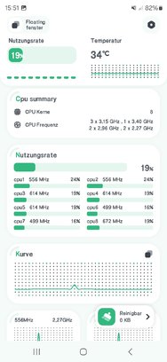

@letsroll
Das kurzfristig springen auf höhere Temperaturen ist ganz normal und bei mir auch in der App zu sehen.
Wenn du nichts am Gerät machst, was wird dann für eine Temperatur angezeigt?
Bei mir z.b. um die 34 Grad bei 20 Grad Raumtemperatur.

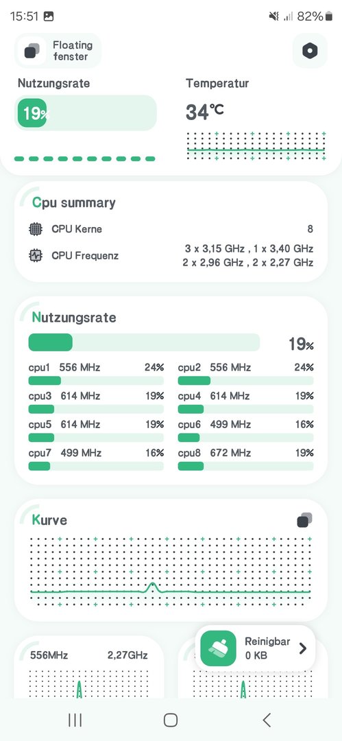

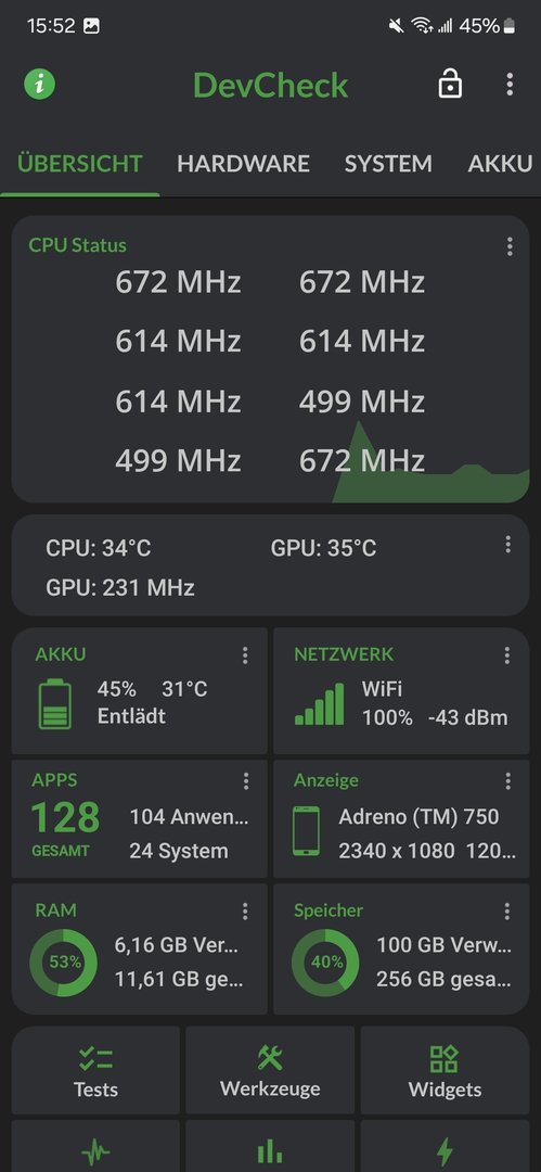

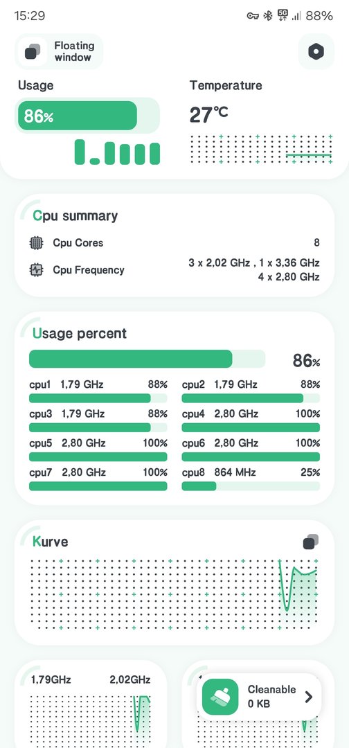

@marcodj also im normalen Zustand wenn ich das Handy nicht anfasse und alles ausschalte WLAN Bluetooth und 4g/5g dann zeigt es mir diese Temperatur an

@letsroll
Die Temperatur ist völlig normal im Leerlauf.
Du kannst übrigens WLAN Bluetooth usw aktiviert lassen. Auch dann müsste es bei der Temperatur bleiben.
Ich würde da nicht so viel auf die App geben was die da aussagt.
Bei mir steht da bei Akku auch nur "gut" und mein Gerät ist auch im März gekauft.
@marcodj ja im Moment ist die Temperatur auch scheinbar normal, aber heute morgen wurde das Handy wie auf dem ersten Screenshot zu sehen ist sehr sehr warm, und weshalb die Kerne so ausgelastet waren kann ich mir nicht erklären, ich hatte lediglich youtube an und das sogar mit ausgeschalteten Bildschirm
