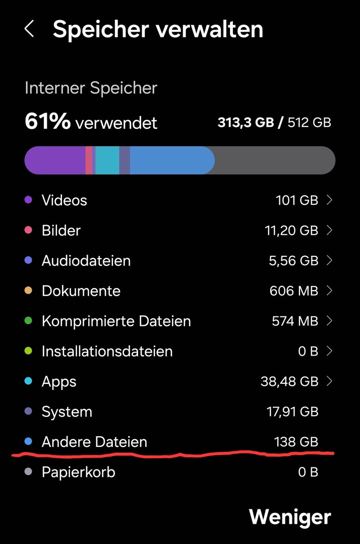

Hallo und einen guten Tag. Ich habe im internen Speicher bei meinem S24 Ultra 138 GB unter dem Punkt "Andere Dateien". Diese sind nicht zu finden und nicht löschbar. Eine ähnlich große Datenmenge (Videos, Fotos etc.) habe ich bei der Einrichtung erst übertragen und dann wieder gelöscht. Es ist schon länger als 30 Tage her, dass ich den Papierkorb komplett geleert habe. Woran könnten diese 138 GB Belegung liegen? Habe alle Apps, Ordner etc. überprüft. Vielen Dank im Voraus für die Antworten.
Hallo. Leider hilft mir dieser Beitrag über das S23 Ultra nicht weiter. Was kann ich tun, wird eventuell mein Papierkorb nach 30 Tagen nicht geleert?
Anbei ein Screenshot.
Grüße

Das kann auch ein Backup sein das du eingespielt hast und das noch in irgendeinem Ordner/Cache liegt. Mehr kann ich dazu nicht sagen aber vielleicht könnte ein Wipe Cache noch was bringen...

Hallo. Ja genau, seitdem ich meine erste Datenübertragung (ungefähr 130 GB) gelöscht habe, sind unter "Andere Dateien" diese 138 GB zu sehen und nirgends wiederzufinden haben alle Ordner und Apps überprüft. Und der Papierkorb wurde auch schon vor weit mehr als 30 Tagen endgültig geleert.

Hallo. Ich habe die gleichen Dateien in meinen neues S24 Ultra gespeichert, die auch auf meinem S22 Ultra waren und da gab es das Problem mit den "Anderen Dateien" im internen Speicher nicht. Das waren ausschließlich Videos, Fotos und Dokumente. Habe einen neuen USB-Stick genommen, formatiert und darauf ca. 130 GB Fotos, Videos und Dokumente vom alten Smartphone gespeichert und diese dann an mein neues Gerät übertragen. Die Datenmengen hatte ich dabei stets im Auge. Nach dem Löschen dieser übertragenen Daten (hatte mich umentschieden was ich auf das neue Gerät mitnehme) auf meinem S24 Ultra wanderten diese in "Andere Dateien" und von dort bekomme ich sie nicht mehr weg. Der Papierkorb wurde schon mehrfach vor mehr als 30 Tagen endgültig geleert. Habe keine Downloads von Streaming Diensten o.ä. Grüße

Pfad: Dieser PC\Telefonname\Interner Speicher\Android\.Trash
Hier sollte sich ein Ordner namens "com.sec.android.app.myfiles" befinden, der bis auf eine Datei mit dem Namen ".nomedia" leer sein sollte.

Habe das S24 Ultra am Laptop angeschlossen und im "Interner Speicher/Android/Trash/com.sec.android.gallery3d"
Ordner den gesamten Inhalt gelöscht.
Habe dadurch den Speicherplatz aus dem internen Speicher "Andere Dateien" wieder zurück erhalten.
Im Cache der App "Eigene Dateien" waren nur lediglich 30 MB und die habe ich auch gelöscht. Zum Glück musste ich kein "Wipe Cache" oder die Rücksetzung auf Werkseinstellungen durchführen.
