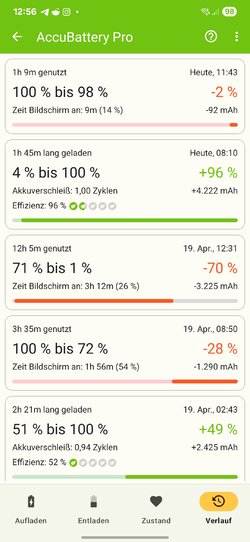

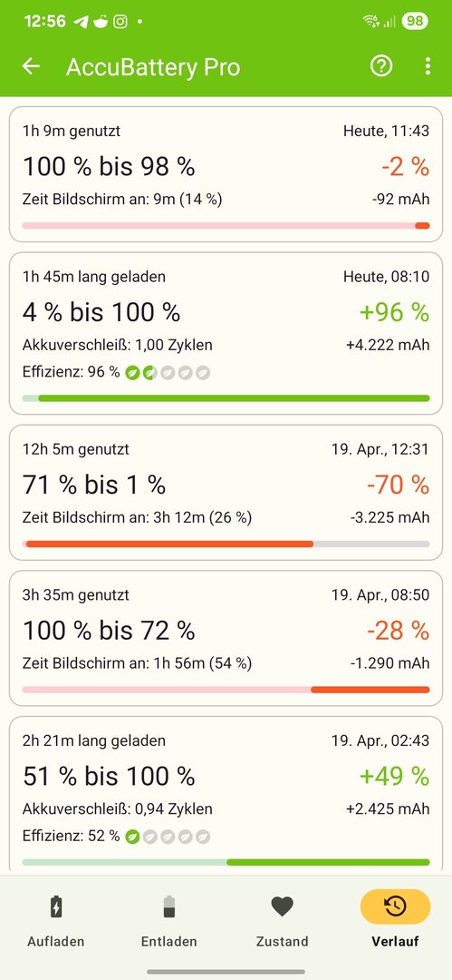

Ah interessant, für valide Werte dann den Akkuschutz komplett abschalten, die Adaptiv Einstellung klingt auch nicht nach er pumpt den Akku komplett voll nach Erreichen von 100%.
Sieht schonmal deutlich besser aus über 4700 jetzt.
Aber weiß jemand ob die App auch berücksichtigt das während dem Ladevorgang durch hörbuch hören oä. Auch Energie verbraucht wird bei der Berechnung?
genau.
ja.
Die App bekommt den Stromfluss am Akku vom Ladecontroller.
Je nach stärke des Netzteiles fällt der Stromfluss nur etwas ab oder geht ggf. bei Lastspitzen auch mal ins negative.
Also jetzt nochmal ohne Akkuschutz über Nacht liegen lassen und vorher leer laufen lassen hat dann durch das Ladegerät nur Sehr schnell wieder hoch geladen.
Sieht irgendwie nicht so toll aus recht wenig nachgeladen.

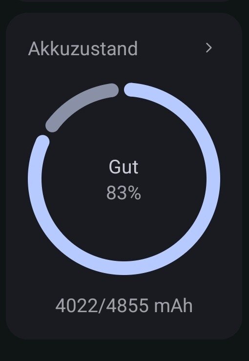

Unter wie viel Prozent sollte man ein Akkutausch in Erwägung ziehen?
Meiner scheint ganz schön abgenutzt zu sein. :1f62d:
BatteryGuru und AccuBattery melden 83%
Ich vermute, ein zurücksetzen und neu einrichten bringt hier nix oder ?
Ein Zurücksetzen ändert nichts am Akku und seiner Kapazität. Du könntest ihn nochmal via adb auslesen. Ein Tausch wird meist zwischen 70 - 80 % Restkapazität empfohlen.
Wo muss ich etwas "ablesen"?

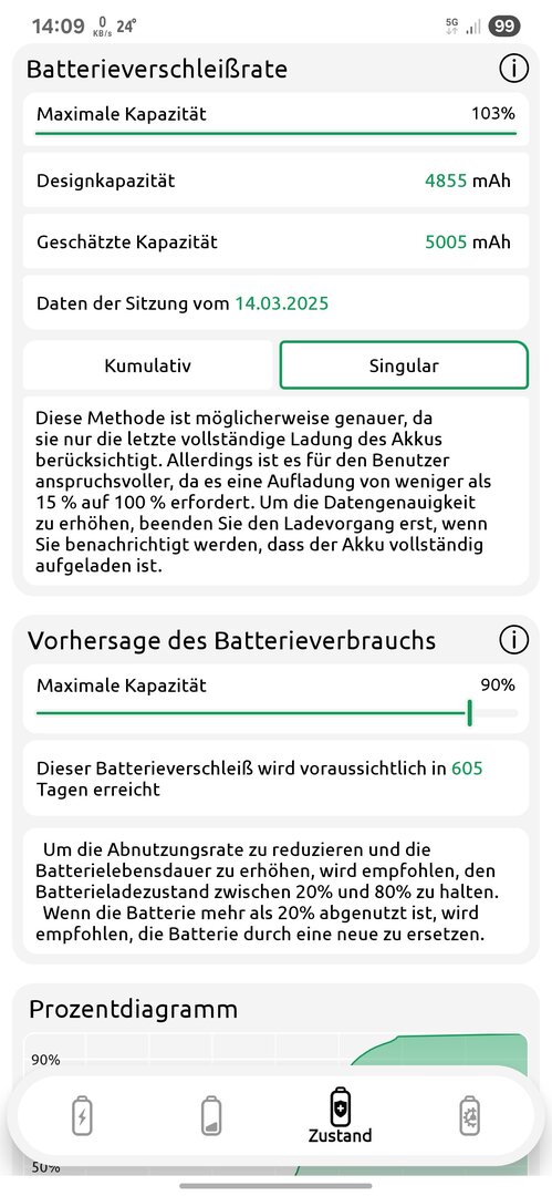

@SF-Pille
Welche App ist das genau?
@maik005
Die App heißt BatteryOne.
Ich habe die gleiche app auf einem ziemlich neuen Galaxy Z Flip 6 laufen und da habe ich genau 100% Akku Verschleiß. Wie ich über die 103 bis 104% bei meinem s24ultra denken soll, weiß ich nicht.
Reaktionen: maik005
