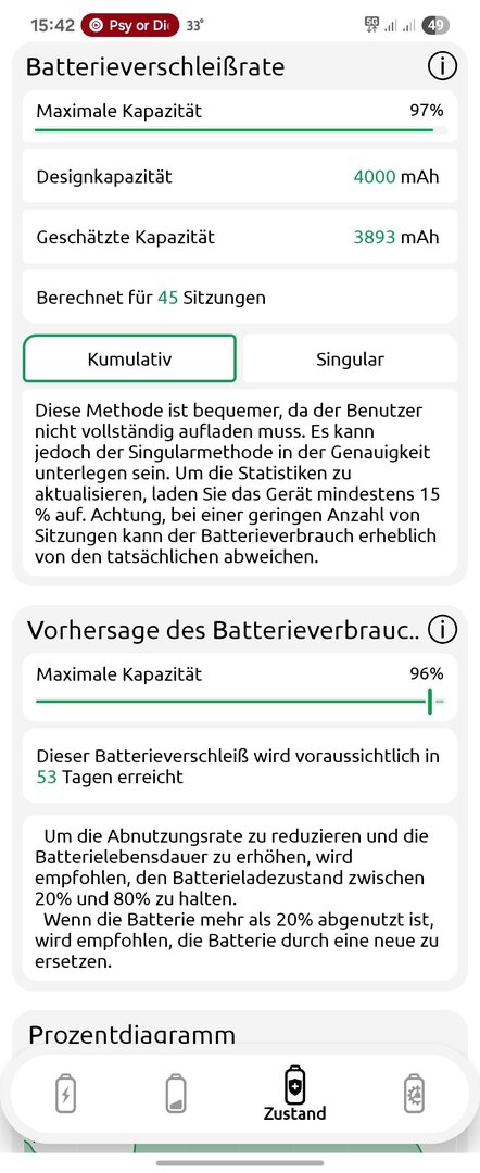

2 Monate altes Gerät mit der richtigen Design Kapazität.
@SF-Pille
Das aber kein S24 Ultra ;)
@maik005 ne das Galaxy z flip 6
