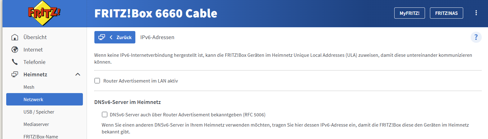

Hallo in die Runde,
vielleicht hilft diese Einstellung in der Fritzbox weiter, bei mir ist das Häckchen nicht gesetzt und es gibt keinerlei von den beschriebenen Schwierigkeiten bei meinem S24 Ultra ;)

@Newbie64
das kann man aber nur machen, wenn mein keinen DS-Lite Anschluss hat.
Bei CG-NAT Anschlüssen ist dann kein Zugriff von außen auf die FritzBox oder Geräte im Heimnetz mehr möglich.

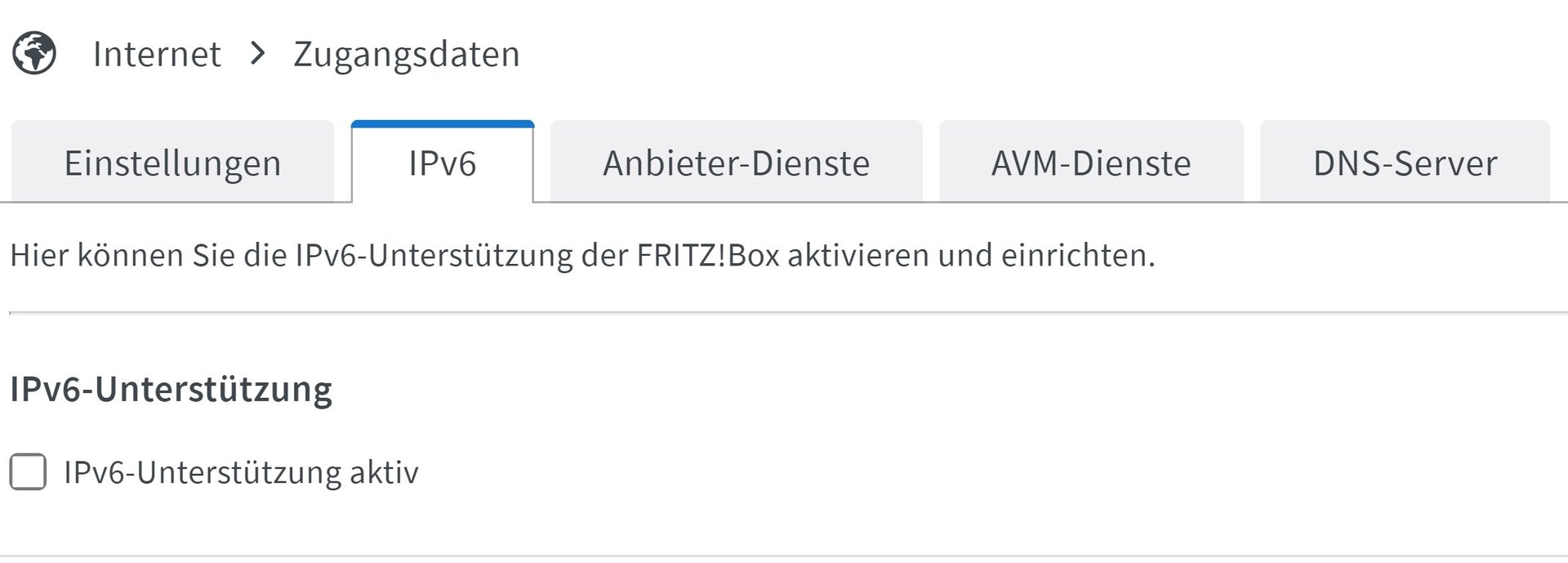

Wer eine FritzBox hat, diese Probleme durch IPv6 und keinen Zugriff von außen auf Geräte im Heimnetz benötigt kann das hier tun.
fritz.box - Heimnetz - Netzwerk - Netzwerkeinstellungen - IPv6 Einstellungen.
Diese beiden Haken entfernen und dann unten auf "Übernehmen"
Anschließend ggf. noch das Smartphone einmal neu starten.
Reaktionen: V.Graf und Drainbread
Habe ich jetzt mal so eingestellt und werde es beobachten
als Ergänzung.
Damit haben Geräte im Heimnetz keinen IPv6 Zugang mehr.
Daher sind die Probleme dann auch nicht mehr vorhanden, wenn sie durch IPv6 verursacht wurden.
Die FritzBox ist weiterhin über IPv6 erreichbar, sodass man sich z.b. weiterhin über VPN von außen ins Heimnetz verbinden kann.
Auch mit DS-Lite Anschlüssen kann die in #36 Teil 2 genannte Anleitung genutzt werden.
Reaktionen: Drainbread
