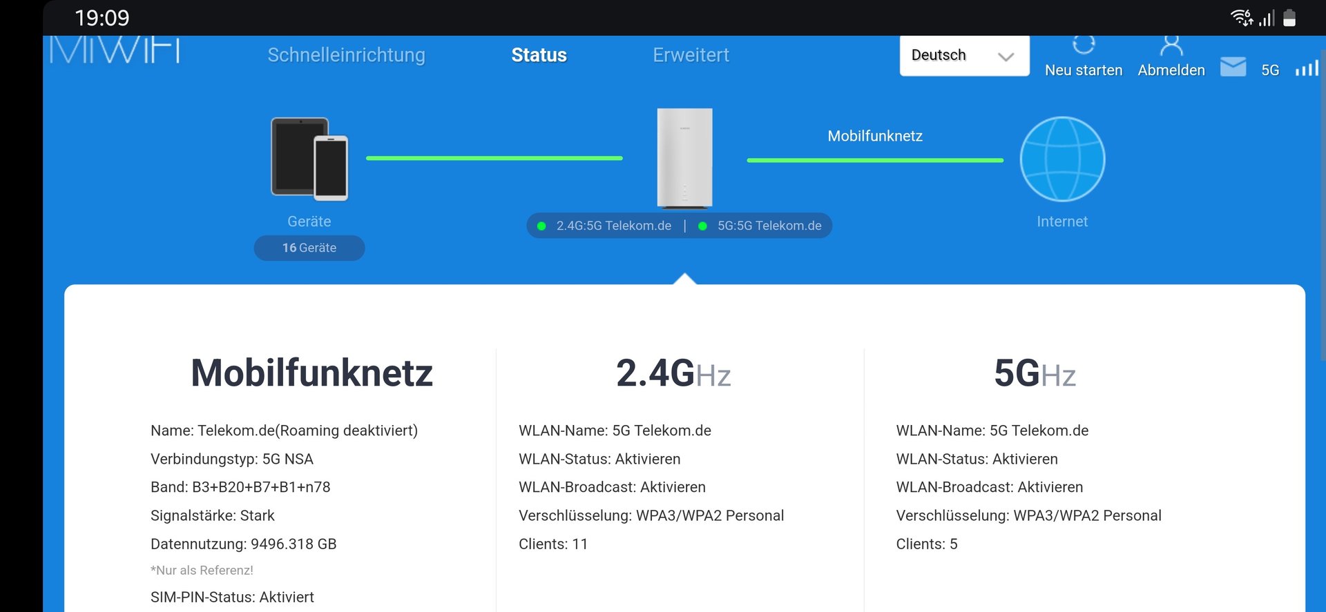

Mein Router ist ein 5G Router von Xiaomi.
Siehe hier.
