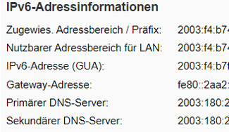

bei meinem Telekom Speedport Smart 4 ist IPv6 bereits deaktiviert gewesen
Wie genau? Soweit ich weiß kann man das beim Speedport nicht deaktivieren.

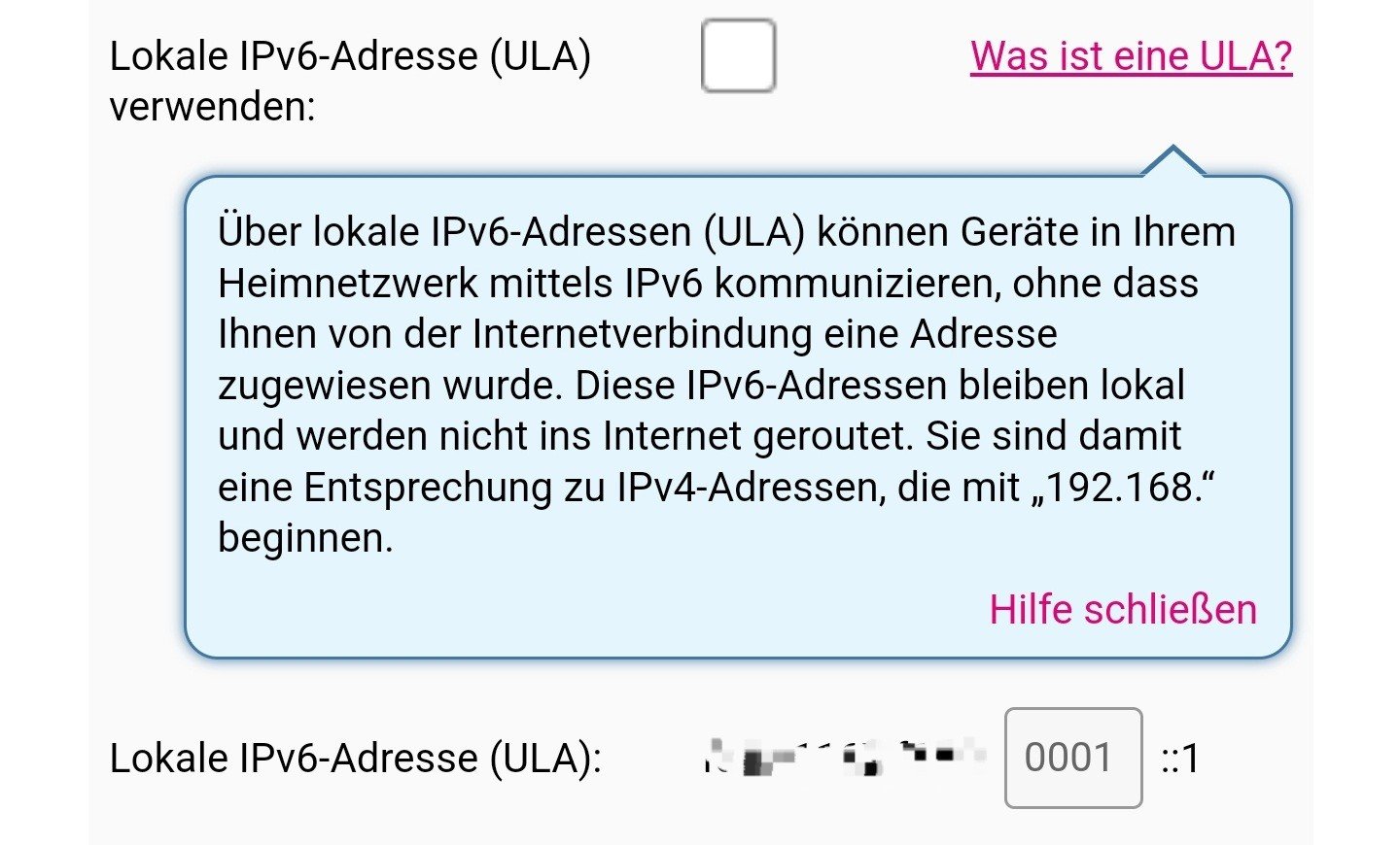

@SgtChrischi
War mir auch unsicher, deshalb der Test mit der IPv6 Adresse bei Wieistmeineip.
Die folgende Einstellung bzgl. IPv6 ist deaktiviert.
Bin kein Netzwerkprofi.
@Flat-Eric
Das sind aber nur die lokalen Adressen die für IPv6 relativ unnötig sind.

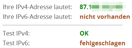

Teste mal mit einem PC
@maik005

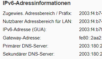

Ergebnis Wieistmeineip am Pc
Allerdings im Speedport nun doch IPv6 Adressen gefunden. Also scheinbar echt nicht abschaltbar im Speedport. Schade.
