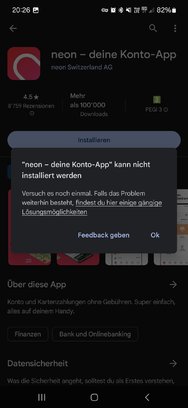

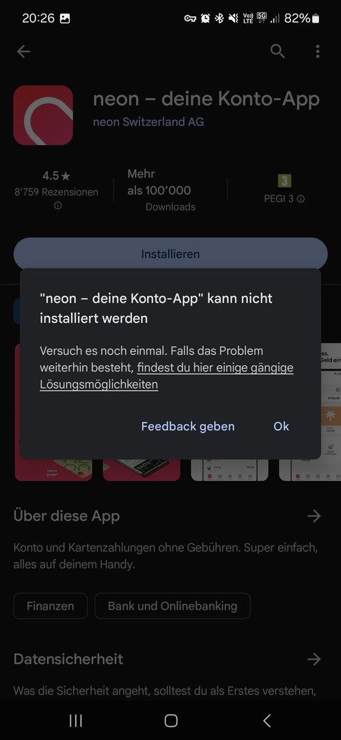

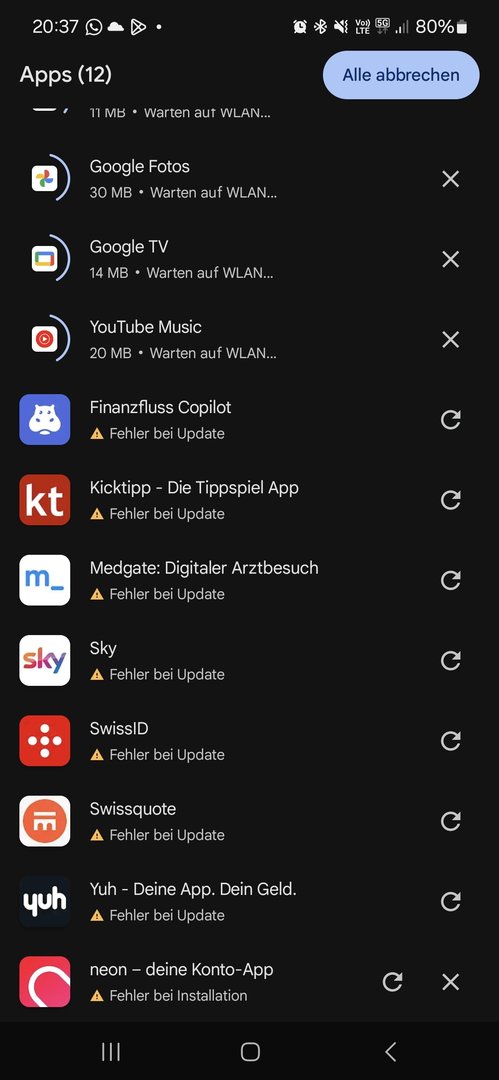

Hallo zusammen
Ich kann leider im Play Store keine Apps mehr herunterladen. Auch das aktualisieren funktioniert nicht, ich erhalte immer die selben Fehlermeldungen. Habe das Gerät x mal neu gestartet und alle Onlineanleitungen befolgt (Cache leeren, Playstore zurücksetzen, usw), aber nichts hilft. Hat jemand von euch noch einen Vorschlag?
Liebe Grüsse
Marc

Empfohlene Antwort(en)
@Speckii
In einem ähnlichen Fall beim S24 war der App-Schutz schuld.
(Einstellungen > Sicherheit und Datenschutz > App-Sicherheit > App-Schutz)
Ist das aktiv?

@SgtChrischi Das Deaktivieren hat tatsächlich geholfen, vielen herzlichen Dank! Komisch, bisher hatte ich nie solche Probleme. Du hast mir davor bewahrt, das Handy neu aufzusetzen - vielen lieben Dank!
