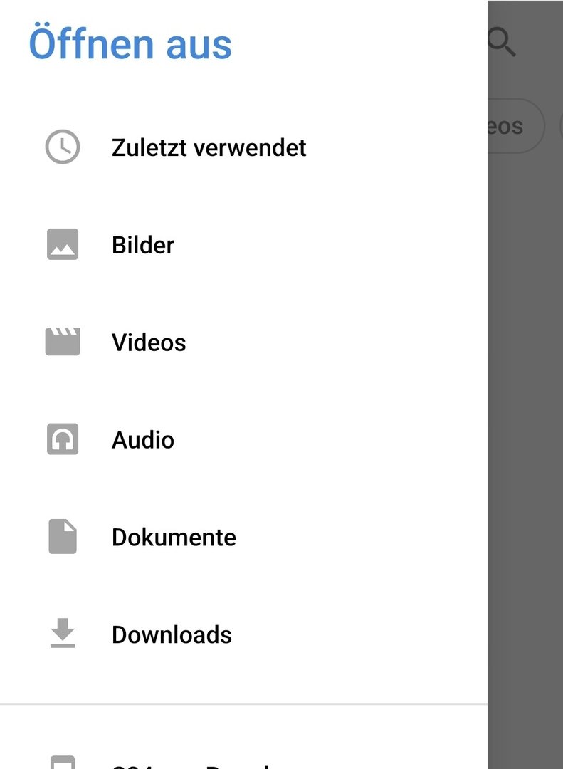

Aber bei der Auswahl von Dokument, ->Dokumente durchsuchen öffnet sich der Samsung Datei Manager. Aber hier sind nur die Ordner außerhalb des Sicheren Ordner und habe keine Idee wie man auf die Dateien im Secure Folder kommt.

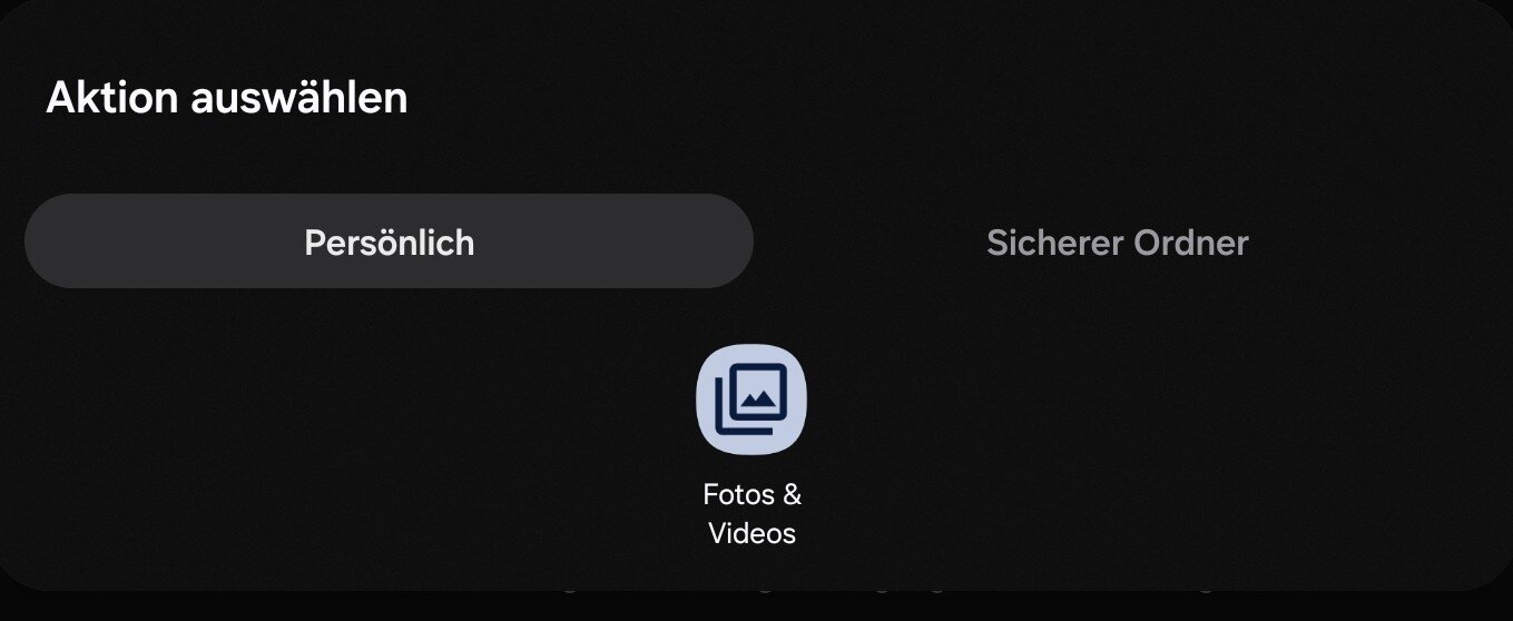

Tab S11: Ich kann im Samsung Internet Browser des sicheren Ordners wahlweise auf Dateien von ebendort als auch alternativ unter "persönlich" auf Bilder/Audio/Video des normalen Kontextes zugreifen. Test etwa im Upload der Google Bildersuche, oder als Anhang eines Kalendereintrags.
Das sieht auch sehr nach Absicht aus, zumal diese Richtung Sinn ergibt, wenn man diesen Ordner als Ort für kritische Apps und Daten betrachtet, nicht als Giftschrank für Müll. Ist ein ziemlich typisches Szenario.
Desaströs wäre es anders herum. Also mit normalen Apps in den sicheren Ordner rein zu kommen.

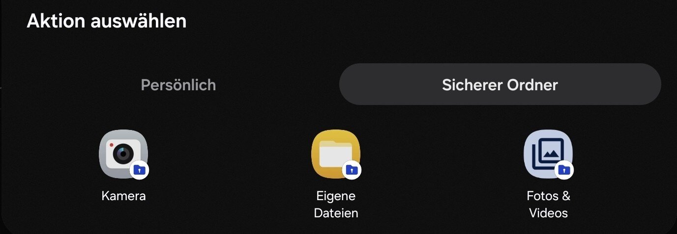

@brsmi Fehlt bei dir dieser Zwischenschritt?
Wenn ich Dokumente hinzufügen will in WhatsApp (Secure Folder und das PDF ist natürlich auch im Secure Folder) sieht das so aus.
Der Datei Browser ist ja von Samsung. Hier kommen aber die Ordner aus dem Normalen Bereich . Das war früher nicht so. Egal was ich auswähle, ich komme nicht auf die Secure Daten.
Über App Eigene Dateien(Secure) könnte ich die PDF Datei an WhatApp (Secure) schicken/teilen.
