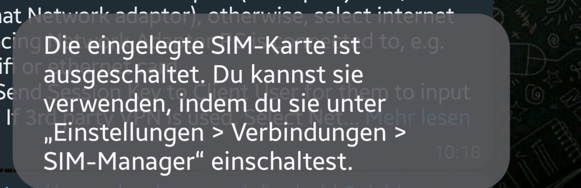

"Eingelegte" neue physische SIM Karte wird immer wieder als deaktiviert gemeldet, bei meinem Galaxy S24
  • 10 Antworten
NeRkO20
NeRkO20
130
Kann es sein dass ich ein Problem mit meiner SIM Karte habe? Ich habe seit dem S24 ja eine physische beim Netzbetrieber holen müssen. Jetzt ist mir ein Paar mal die Popup-Meldung erschienen "Die eingelegte SIM Karte ist deaktivert (oder nicht aktiv..." hab mir den ganzen Text nicht gemerkt, aber so ähnlich. Nicht dass ich die "Probleme" mit Internetausfall usw wegen der SIM habe....das Problem hat sonst keiner hier im Forum
Hab jetzt die Meldung mal erwischt.mmdad kommt bei mir täglich...
Wechselt jedoch hin und her im Netz...also bin nicht permanent offline

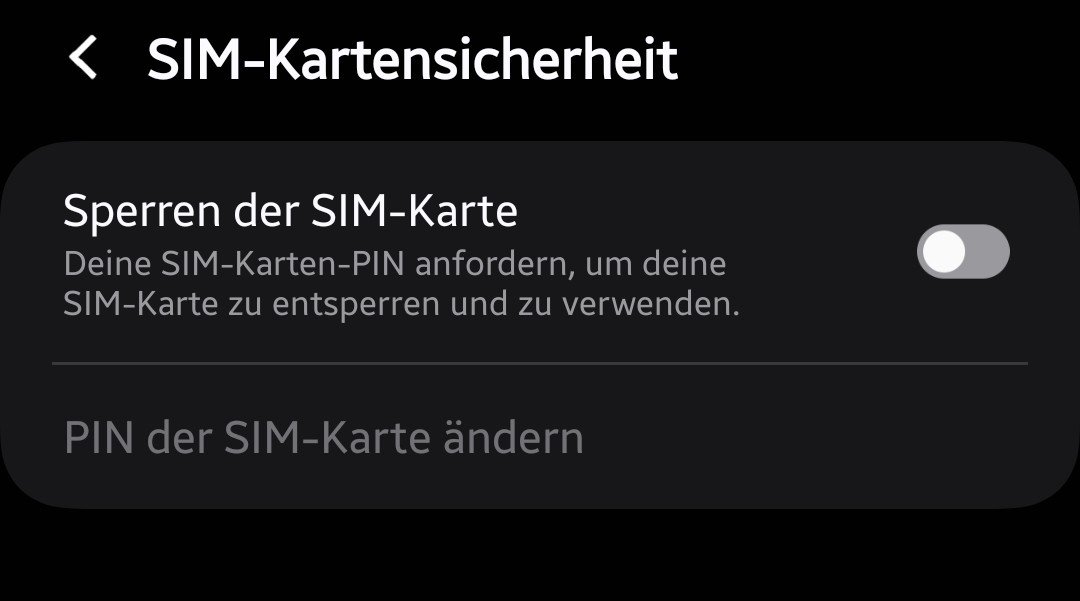

Richtig, in den Einstellungen schauen, ob wirklich alles, was die SIM-Karte betrifft, auf "zugelassen" steht.
Hmm....ist nichts eingeschaltet...wenn du das im Anhang meinst
Nein, Mistverständnis. Ich kenne von einigen Herstellern die Möglichkeit, eine eingelegte SIM-Karte manuell (zusätzlich) zu aktivieren oder eben zu deaktivieren, OHNE sie entnehmen zu müssen oder Provider zu kontaktieren.
